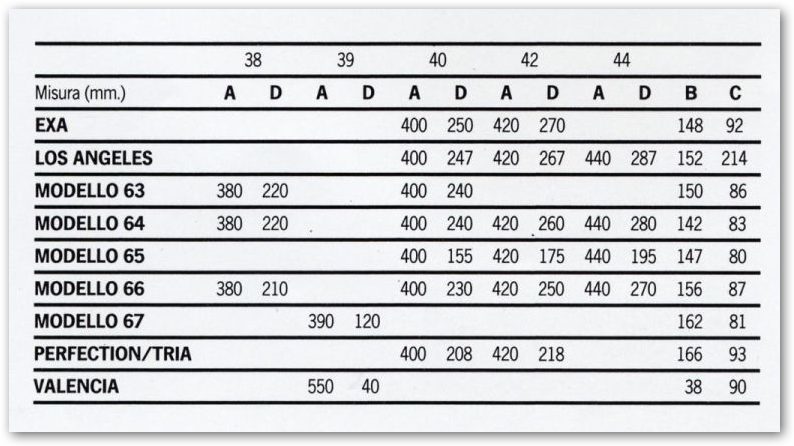

Hallo, wer kann mir denn sagen was der erste Wert bei einem Cinelli Lenker zu bedeuten hat? Also 63-42.. Ich weiß das 42 die breite von c zu c ist.
Wie oben schon erwähnt wurde, die verschiedenen Modelle.
Mein Modell 64 ist ein Giro.
Komplettiert das doch mal. ;)
