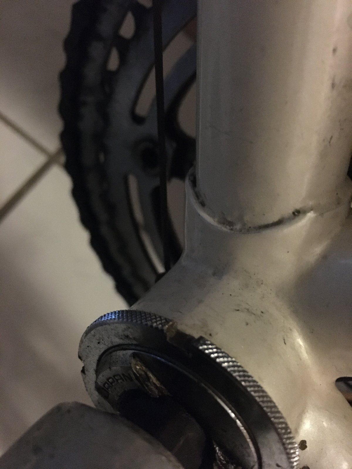

Kann mir jemand sagen welches Werkzeug ich benötige um das unten zu sehende Tretlager auszuwechseln, bzw. welches Tretlager sich als Ersatz anbieten würde? Das Rad ist ein altes Raleigh...
Ich habe auf Amazon einige Werkzeugkoffer gefunden, die für den gelegentlichen Gebrauch OK wären und mit knapp 70,- € erschwinglich sind. Ich weiß leider nur nicht, ob dort das passende Werkzeug drin ist.
Hier der Werkzeugkoffer...

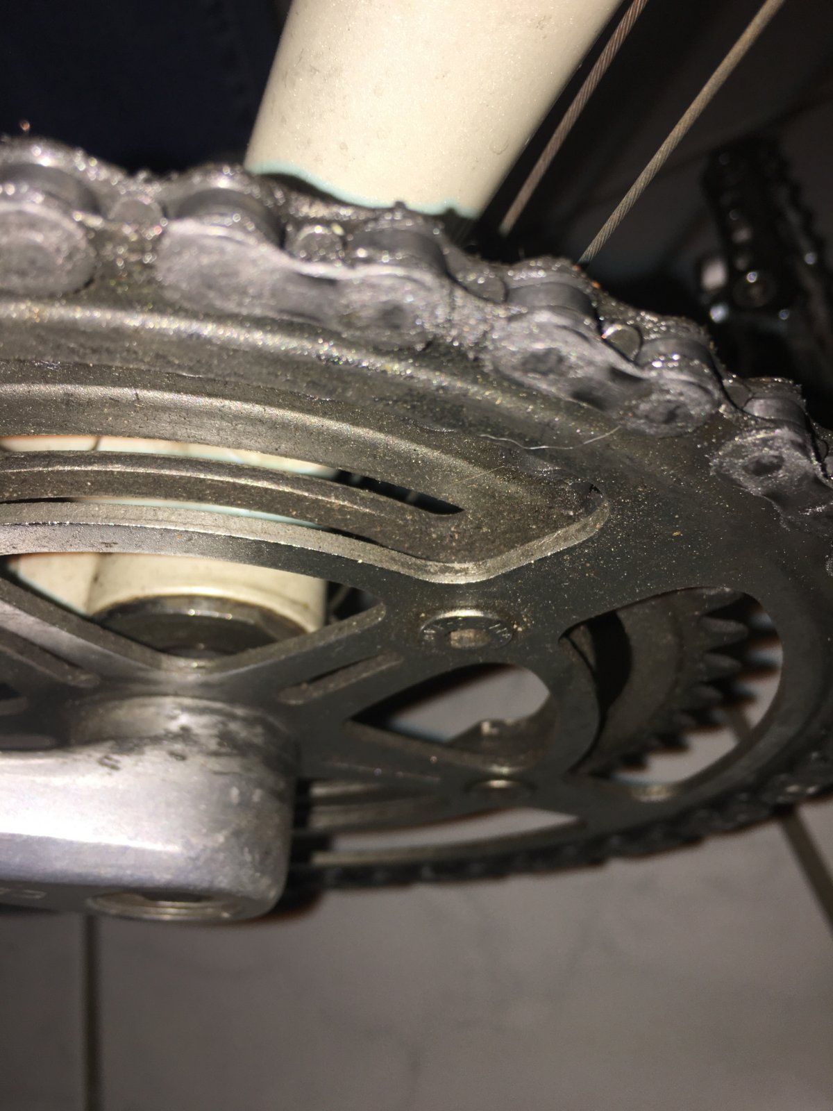

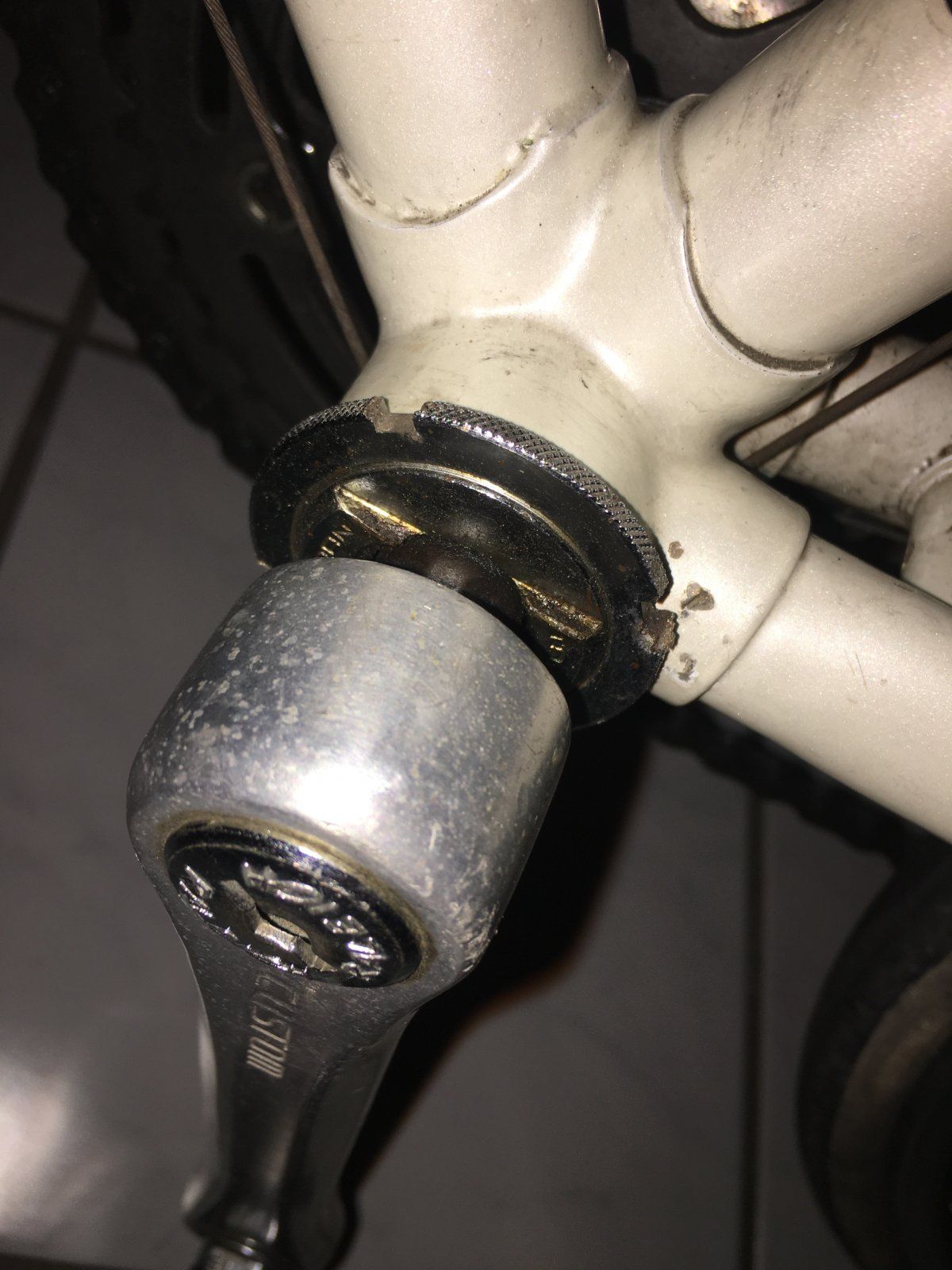

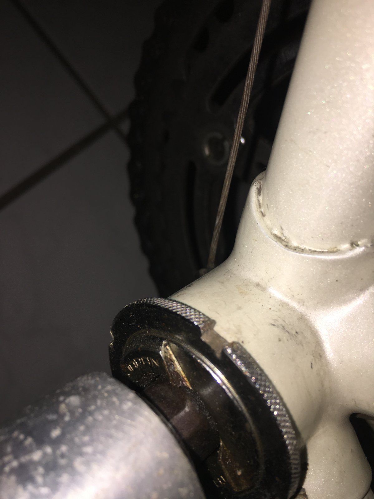

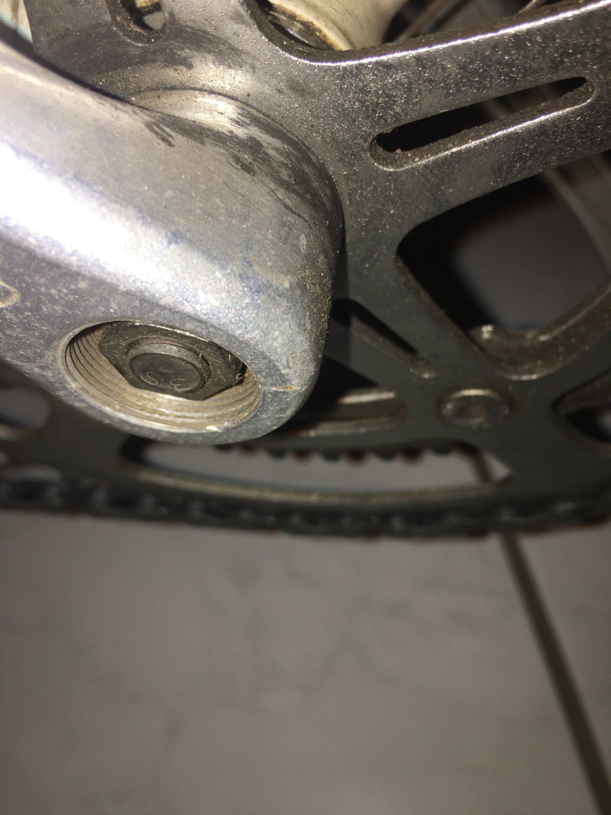

Und hier mal das Tretlager... es hat einfach zuviel Spiel mittlerweile...

14er Nuss + Knarre
Kurbelabzieher
Hakenschlüssel
Rollgabelschlüssel
Falls die Welle ausgebrochene Stellen auf den Kugellaufbahnen hat ( was sehr Wahrscheinlich ist )
eine neues Lager , ich rate da zu einem Patronenlager .

Gibt es beim Hakenschlüssel und beim Kurbelabzieher verschiedene Größen? Und wenn ja, wie kann ich da am besten die richtige Größe abmessen?
Ach... und welches Tretlager müsste ich bestellen, um es zu ersetzen?

Sollte ein BSA Lager sein
Du musst die Wellenlänge ermitteln
Hakenschlüssel Durchmesser des Konterrings
Kurbelabzieher kommt drauf an welcher Hersteller der Kurbel

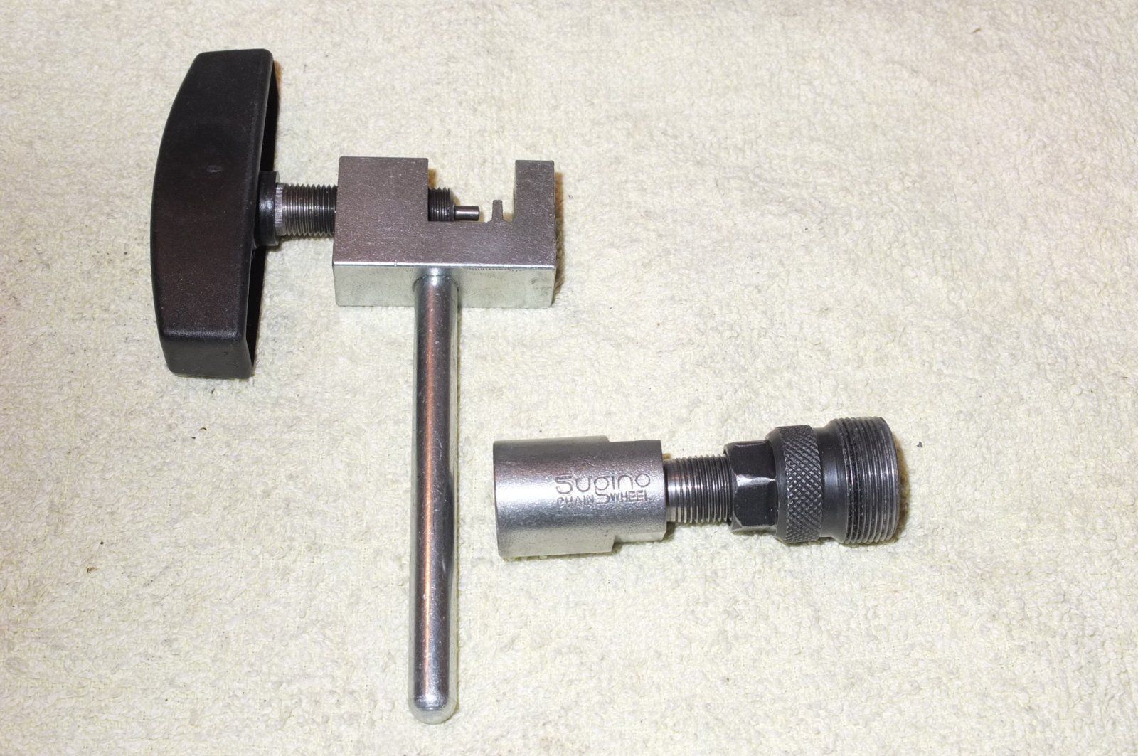

Da du für ein Patronenlager wiederum ein anderes Werkzeug brauchst ( das allerdings billig ist ! ) , die recht speziellen für das alte Konuslager nur 1x zum ausbauen ( und die sind nicht billig ! )lass das ausbauen doch einfach eine Fahrwerkstatt/laden erledigen , anschaffen täte ich den Kurbelabzieher (M22x1 Gewinde hat der , absolutes Standardteil , Bild 2 das rechte Dingens ) und das Montagewerkzeug für ein Patronenlager ( Bild 1 , das schwarze Dingens links ) .
Das Patronenlager muss die selbe Wellenlänge haben wie das alte (ohne die Gewindestummel gemessen )

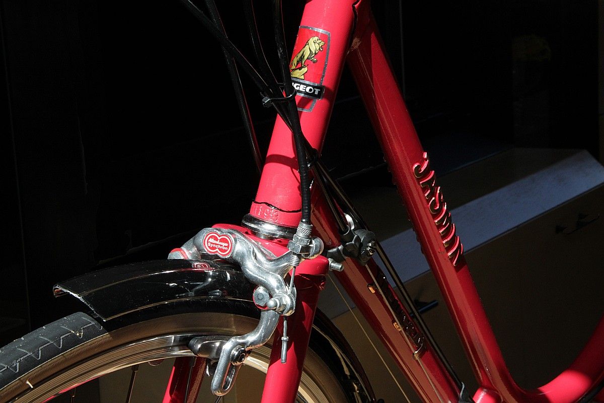

Ich habe hier ein altes Tourenrad aus den 80ern. Die VR-Bremse, eine Altenburger Syncron, ist schief und bremst bescheiden (dazu kommt noch, dass hier eine Stahlfelge ? verbaut ist). Zug am Hebel wird zu 80% in Verwindung umgesetzt. Wo kann ich ansetzen?

Andere Bremsbeläge und andere Felge...
