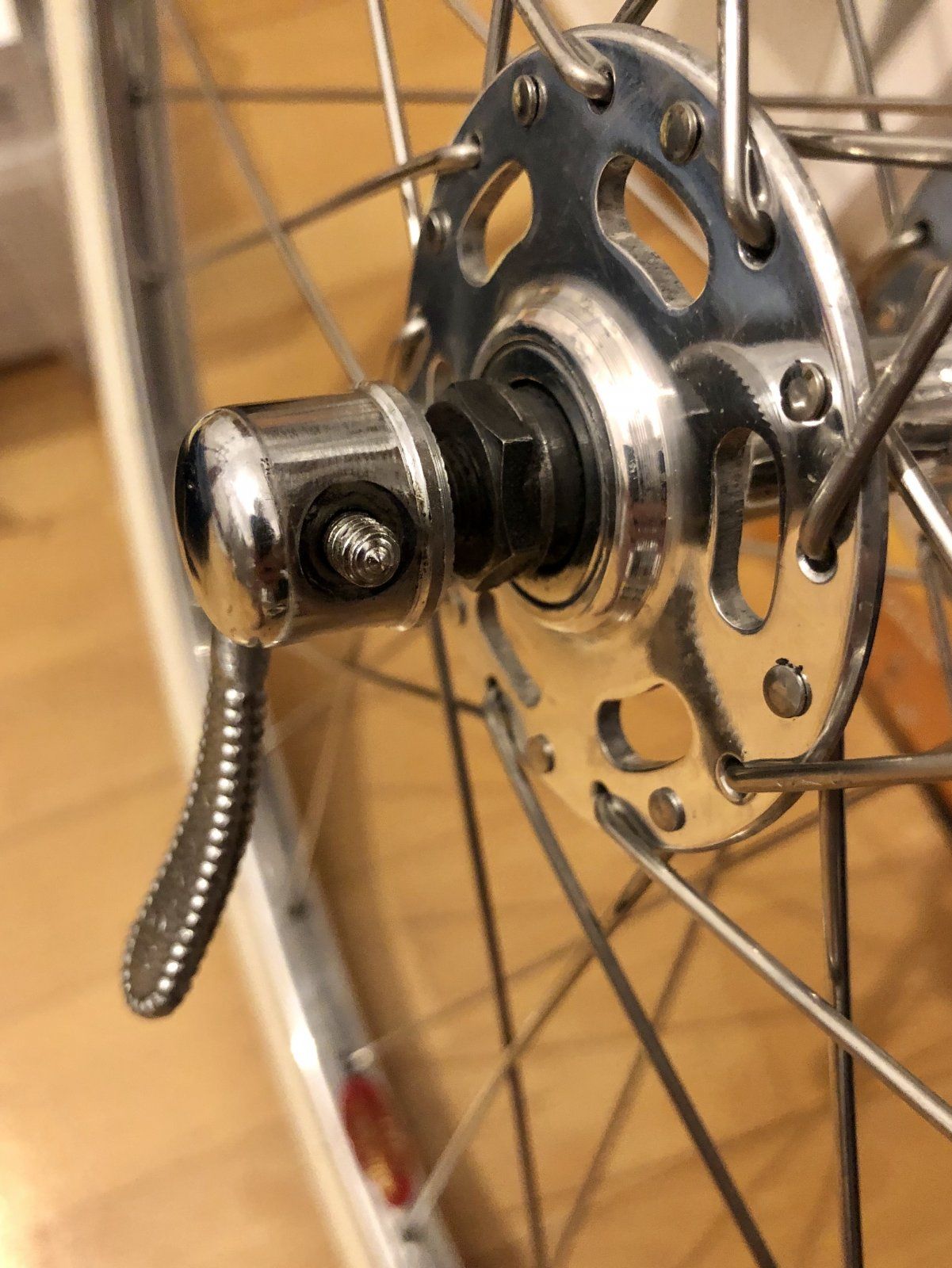

Weiß zufällig jemand ob es die Schrauben der Schnellspanner einzeln zu kaufen (Baumarkt?) gibt, oder hat vielleicht jemand noch eine übrig?
Mir ist diese vorher beim fahren verloren gegangen und ich habe es gerade erst gesehen.
Gewinde hat einen Durchmesser von 5mm, Nabe ist ne Maillard Normandy.
Die Dinger nennen sich "Hutmuttern".
Wenn nicht im Baumarkt/Eisenwarenladen, dann online.

Weiß zufällig jemand ob es die Schrauben der Schnellspanner einzeln zu kaufengibt, oder hat vielleicht jemand noch eine übrig?
Mach ne Norm M 5 Mutter drauf
Nur der guten Ordnung halber und entgegen von Antworten hier...
Das Gewinde auf dem Spannhebel ist bei Maillard KEIN M5 Regelgewinde sondern ein anderes mit gröberer Steigung .:eek:
100 pro , genauso wie die Spannermutter am Ende der Zugstange !
Warum... keine Ahnung ist einfach so , Baumarkt scheidet aus , M5 Hutmutter tut es Ausnahmsweise hier nicht.
