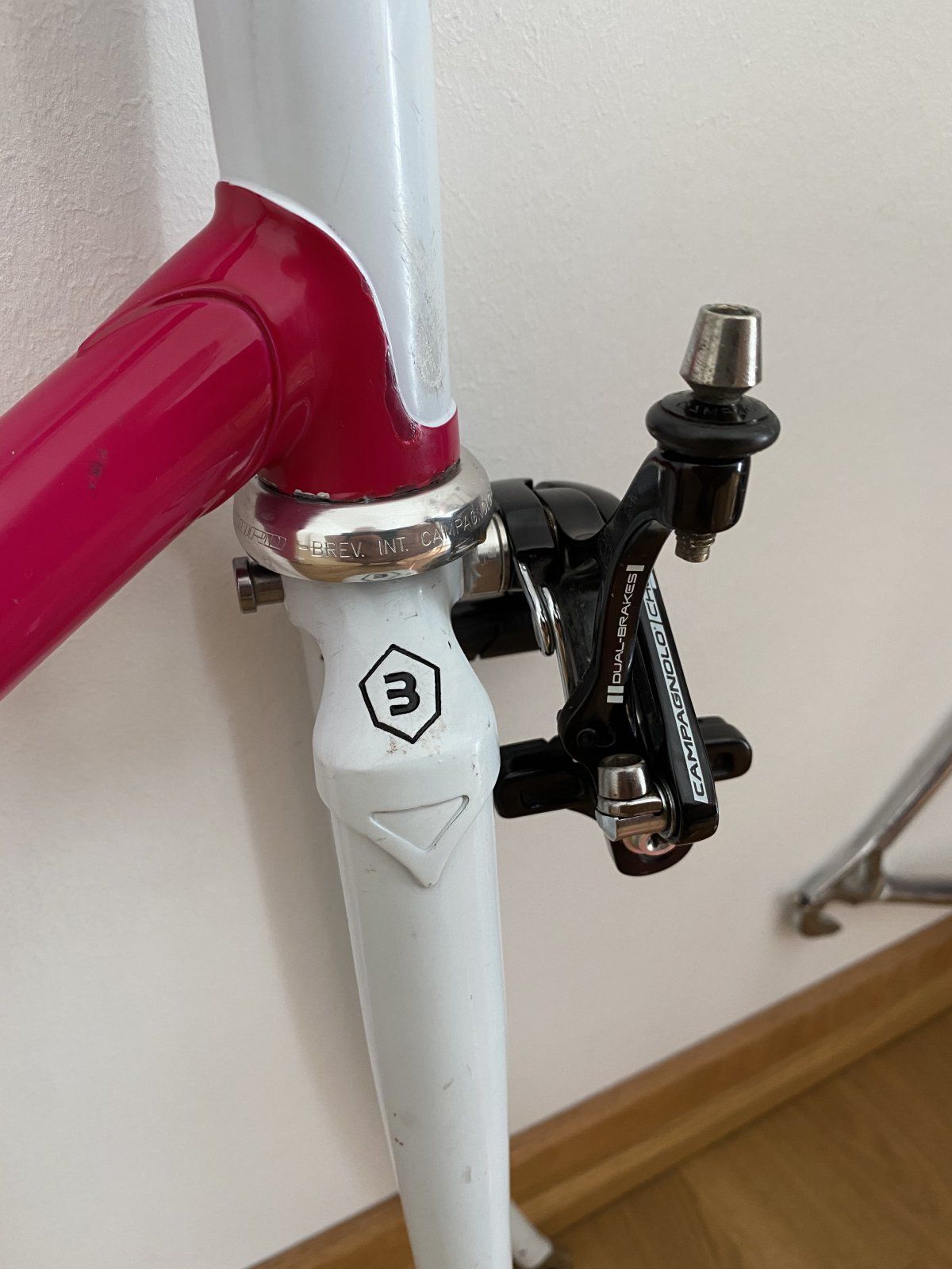

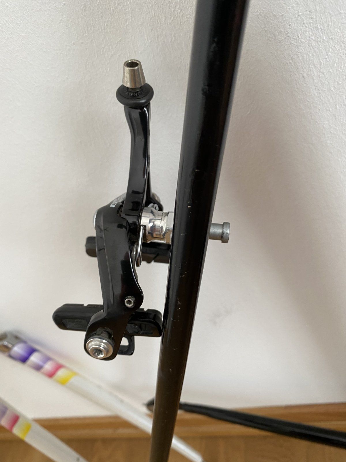

Neue Chorus Bremsen an altem Basso Rahmen - Muttern lassen sich nicht ganz draufdrehen.
Brauch ich nur andere Hutmuttern oder hat das einen anderen Grund weshalb die nicht passen?
Normal sind bei Campa immer Muttern in drei Längen dabei. Versuch erst einmal die kürzeste Mutter.
Ah gut. Hatte bislang nur ältere Modelle, da passten die Bremsen direkt. Diese sind zwar neueren Datums aber nicht NOS NIB bzw. es sind keine weiteren Muttern dabei, dann such ich am Montag mal den lokalen Radhändler auf. Danke @Sonne_Wolken

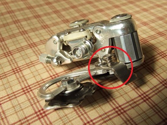

600 Arabesque Schaltwerk Frage:
Wofür ist dieses Druck-Pömpel-Ding?
Man kann dann diesen halben Käfig schwenken, aber wofür?
Das ist wohl eine Art Kettenfänger den man zur Seite drücke kann um die Kette ohne zu schrauben ein und ausfädeln zu können. Hatte ich an dem Arabesque Schaltwerk am RIH auch.
