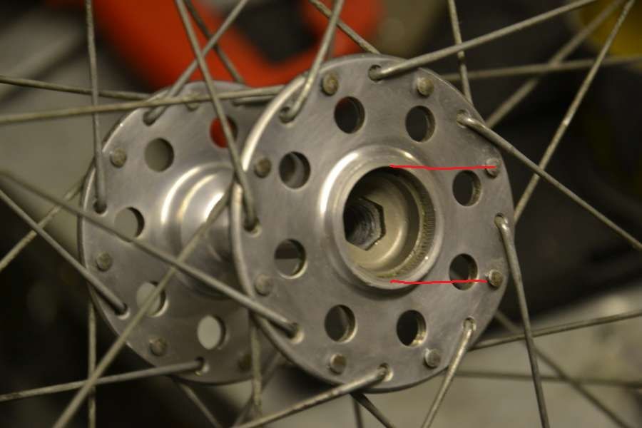

Ich bin mir nicht ganz sicher welche Maße Du dazu brauchst. Ich hab einfach mal den Durchmesser des "Lagerschalensitzes" gemessen:Anhang anzeigen 66008
Das sind bei der Hinterradnabe etwa 3,518cm 2.9 cm und bei der Vorderradnabe ca. 2,375cm.

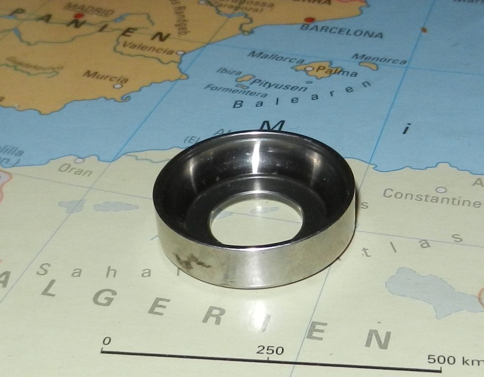

Ich hab nur 2 Schalen für die HR-Nabe. Außendurchmesser 28 mm, Höhe 7,6 mm.
...schade, Deine Lagerschale ist wohl leider einen mm zu klein, Bonanzero. Trotzdem vielen Dank für Deine Bemühungen.
Was mach ich denn da jetzt? Schleifen und polieren? Aber wie kriege ich das dann schön gleichmässig?
Oder kann man so ein Teil irgendwo relativ günstig herstellen lassen?
Wenn du Zugang zu einer Drehmaschine hast, kannst du die Lager evtl. überarbeiten. Wenns nix wird, neu drehen.
Ok, Vielen Dank für die Tipps. Ich schau mal obs in meinem Bekanntenkreis jemanden mit Zugang zu einer Drehmaschine gibt.
