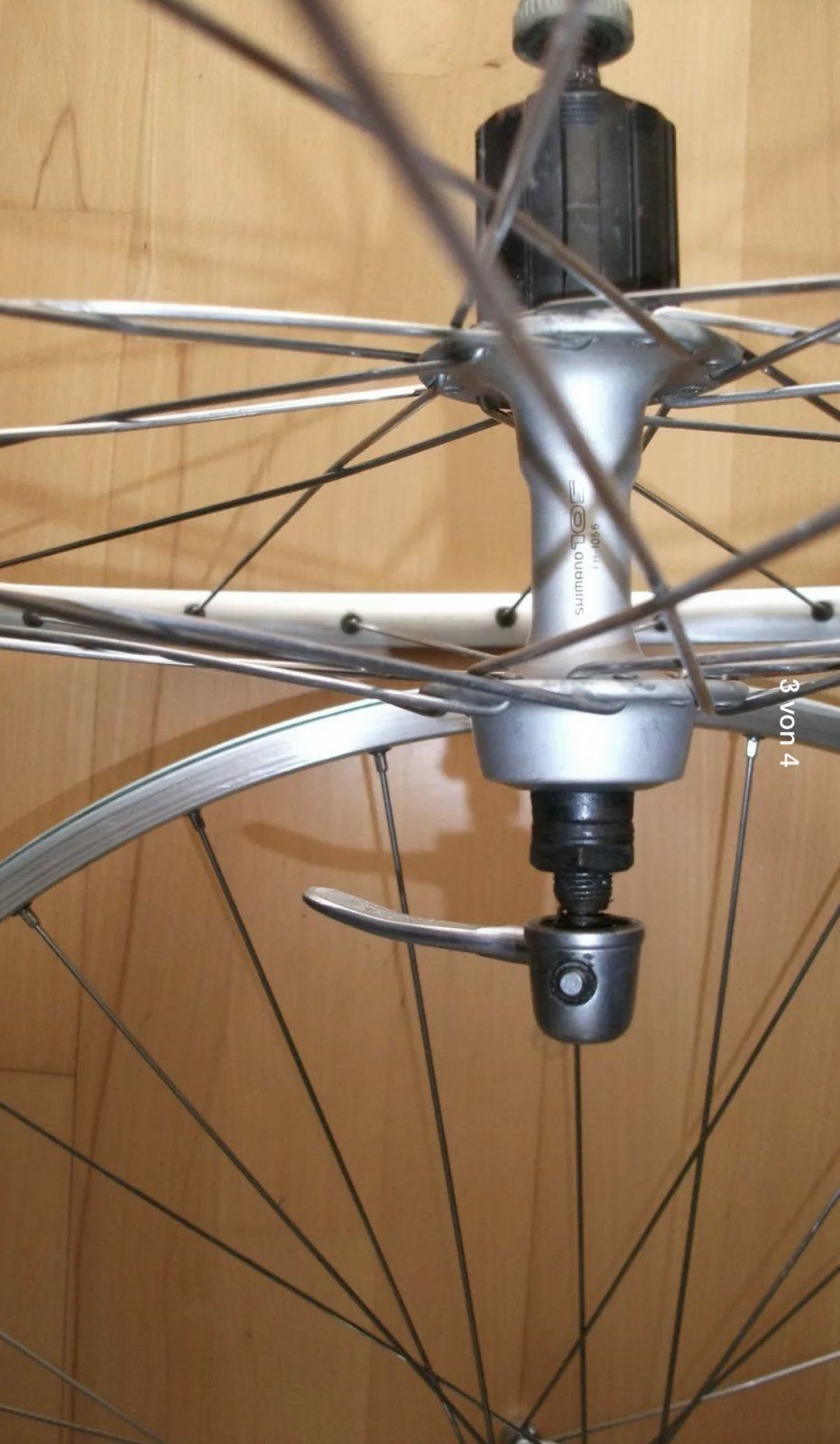

Welche 7-Fach Kassette wäre denn hier passend und bekomme ich sowas noch?
Edit: oder ist das doch schon 8-fach, 130mm?

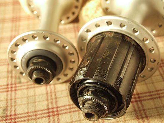

...lt. dieser Seite ist Uniglide und Hyperglide möglich, da der Freilaufkörper über ein Außen- wie Innengewinde verfügt. Prüfe das einmal nach...
Das ist - wenn ich es richtig lese - lt. Aufdruck eine FH-1056 - Nabe, also schon 8-fach u. 130 mm EB. Du kannst an dieser Nabe problemlos eine 7-fach HG-Kassette verbauen mit einem entsprechenden spacer. Letztlich entscheidet rahmenseitig aber sowieso die Einbaubreite des Hinterbaus, ob eine 8-fach Nabe mit 130 mm oder eben die "kürzere" 7-fach-Nabe zu verbauen ist... . Wenn der Hinterbau es ermöglicht, würde ich immer 8-fach verbauen, ganz einfach weil die Ersatzteilbeschaffung (Rotor !) um einiges leichter ist.
