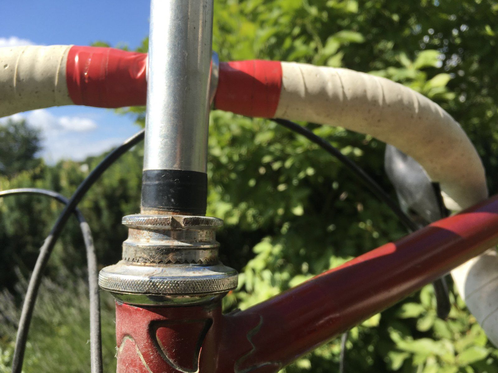

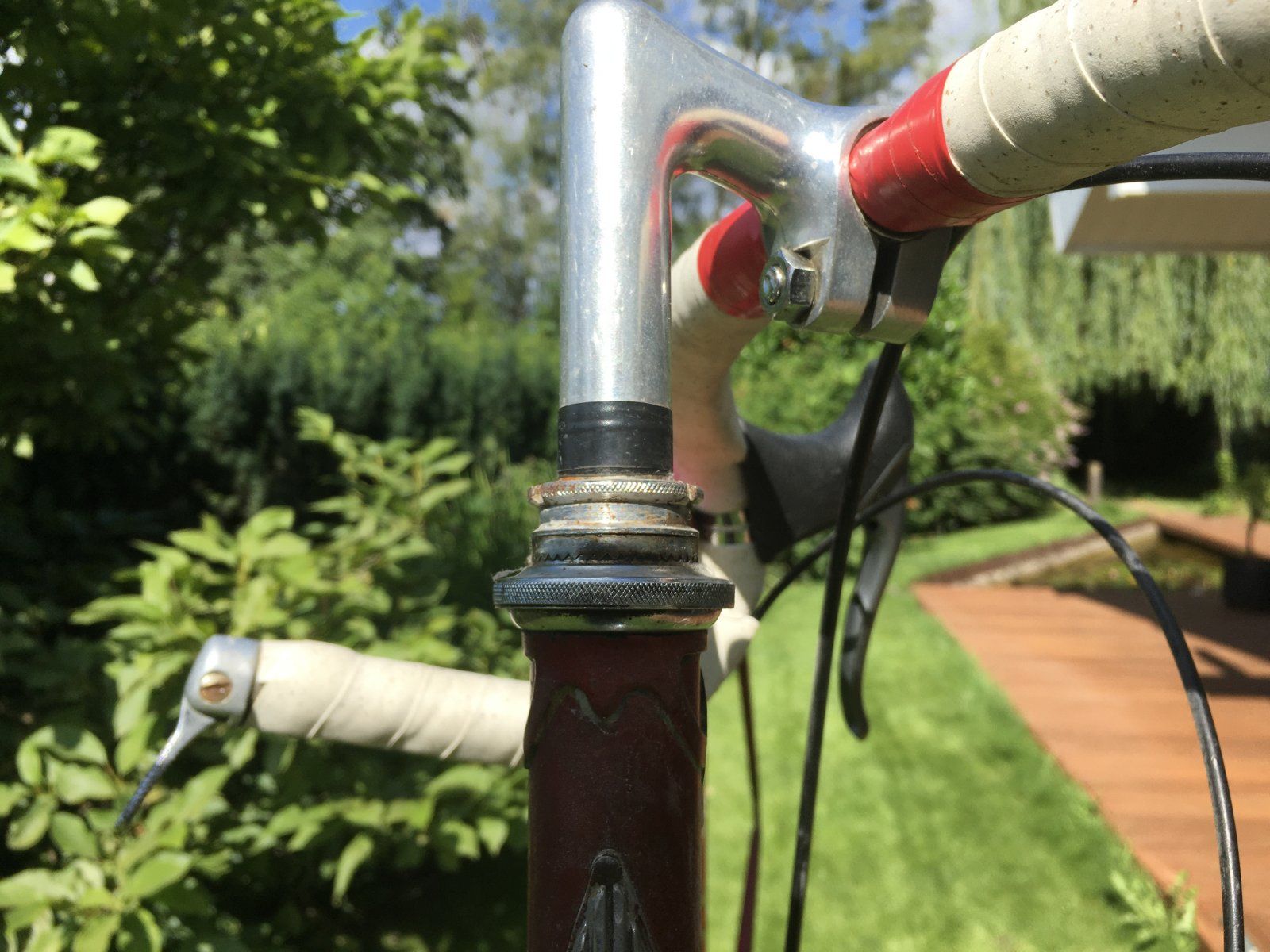

Was für ein Werkzeug brauche ich, um diesen Steuersatz zu demontieren?
Habt ihr Empfehlungen für alle Werkzeuge (außer den 32er Schlüsseln) die man für den Ein- und Ausbau von 1Zoll Steuersätzen benötigt?
PS: ich kann natürlich auch Cobra akzeptieren, ob das hilft? Das Zeug ist wohl noch seltener. Oder suchst du neuzeitliches, was man aktuell im Laden kaufen kann? Und in welcher Preisklasse? Für denjenigen, der das nur alle paar Jahre mal macht oder gleich die Profiausstattung?
ich habe Deine Anfrage gleich mal zum Anlass genommen mir einen Birzmann Ausschläger für die Steuersatzlagerschalen zu bestellen. Zusammen mit meinem Cyclus Steuersatzeinpresswerkzeug, dem Cyclus Gabelkonusaufschläger und dem Birzmann Gabelkonusabschläger (oder wie der ganze Kram heißt) sollte ich was das Thema Steuersatz betrifft jetzt voll ausgerüstet sein (stimmt nicht - Fräser fehlt noch :eek:, habe ich aber auch noch nicht gebraucht) und die 32er habe ich sowieso. Reicht mir von der Qualität vollkommen aus - ich hantiere ja nicht jeden Tag damit und im Falle eines Falles habe ich einen sehr netten und kompetenten Fahrradladen umme Ecke.
