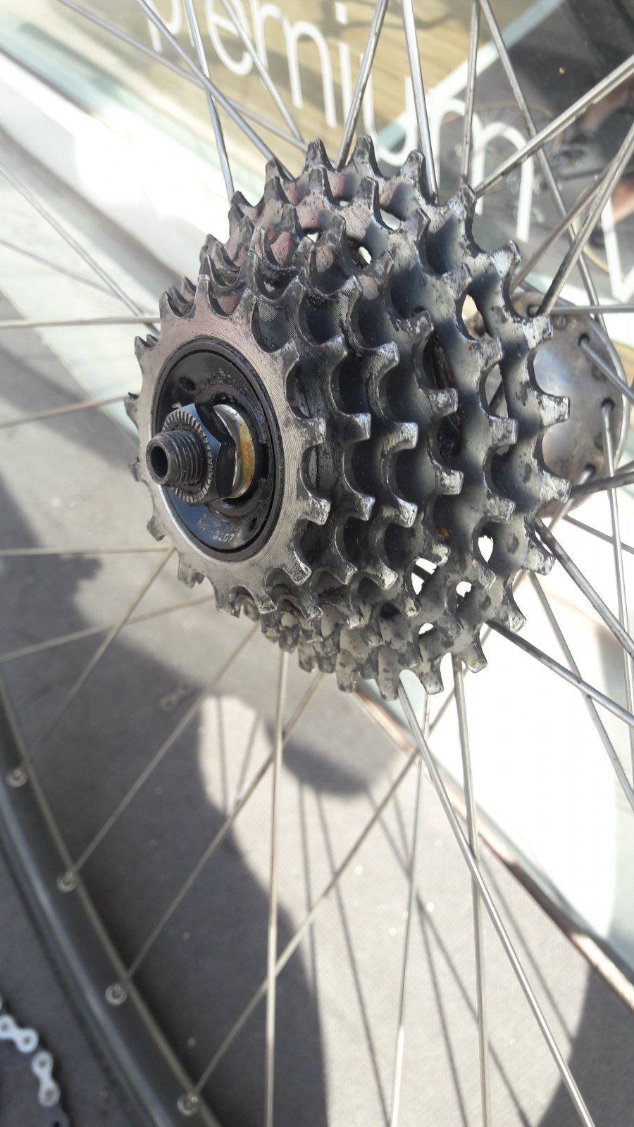

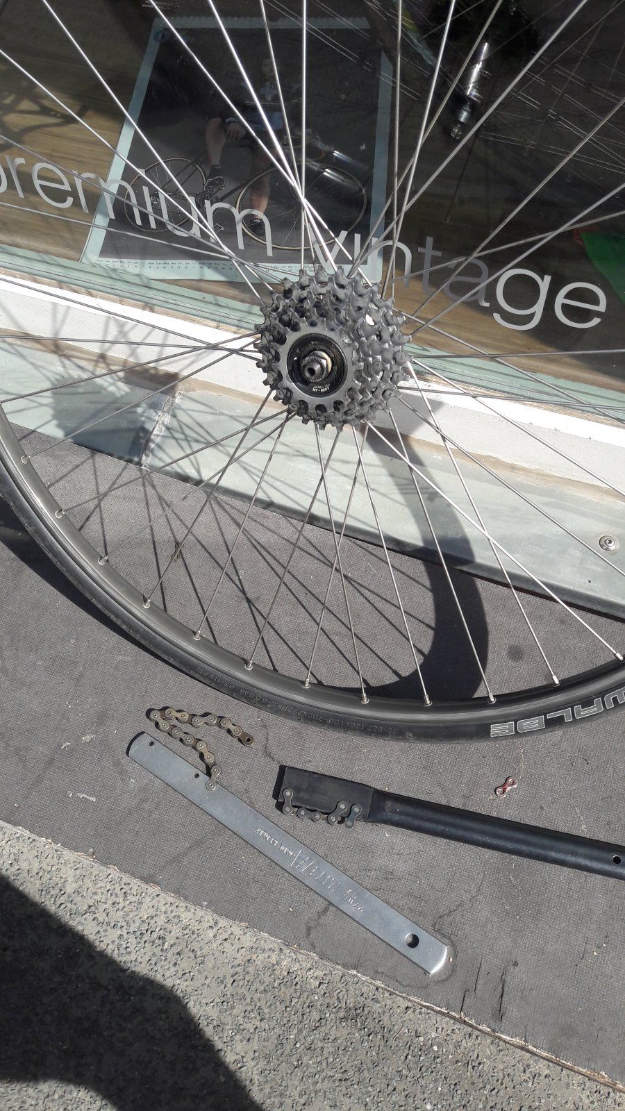

Um eine gebrochene Speiche an der Antriebsseite hinten zu wechseln komme ich gerade an die Grenze des Machbaren.
Nachdem ich 2 Abzieher verhunzt habe und dann versucht habe das Abschlussritzel der 6207 Nebe zu lösen sind auch noch die Kettenpeitschen in alle Einzelteile zerlegt worden.
Scheint irgendein Spezialist eingeklebt zu haben..
Wer hat noch ne Idee?
Kriege gerade richtig schlechte Laune.
Anhang anzeigen 822665Anhang anzeigen 822666
Hitze löst oft Kleber. Kann da was beschädigt werden? Dichtlippen oder so? Eigentlich verhunzt mand och eher die Nuten, die sehen aber noch gut aus. ich nehme an, du hast das Ganze schon im Schraubstock gehabt und gegen abrutschen gesichert?
Ich entscheide mich fùr die schnellere Variante erstmal..passendes Laufrad mit ma40 und shimano freilauf mit 7400 kranz...da ich schon ne Stunde rumgeflucht habe und werkzeug vernichtet klebt da zuviel k... dran..
Dann ist Ruhe..und laufrad wird in irgendne Ecke weggelegt und beschriftet mit defekt..
Deshalb liebe ich funktionierende Laufradsätze ..leider ist mir die 8 und gebrochene Speiche vor dem Aufziehen des Reifens nicht aufgefallen bzw.habe ich nicht kontrolliert..selbst schuld..Mund abwischen und weiter..
Ist das nicht das UG System, oder sehe ich da was falsch?
Üblicherweise mit einer Kettenpeitsche das Abschlußritzel gegen ein mit einer anderen Kettenpeitsche festgehaltenes losschrauben.
Das zu lösende Anzugsdrehmoment ist davon abhängig, Wie fest mal jemand reingetreten hat. Mit der Kette auf dem kleinsten Ritzel.
Kann mir nicht vorstellen, das da mal jemand geklebt hat.
UG hat sich bei mir noch nie selbständig geöffnet, HG schon.
UG hat keine Nuten für den Abzieher.
Wie geschrieben..2 peitschen zerstòrt..einmal beim Festhalten und Versuch zu lòsen ..dann habe ich das letzte ritzel in der Vorrichtung von VAR in den Svhraubstock gepackt und mit ner 1 meter verlàngerung gegengedreht ..da ist die zweite Peitsche auseinandergeflogen..
Beim dritten Versuch wàren wohl die Zàhne abgebrochen..so fest sitzt das
