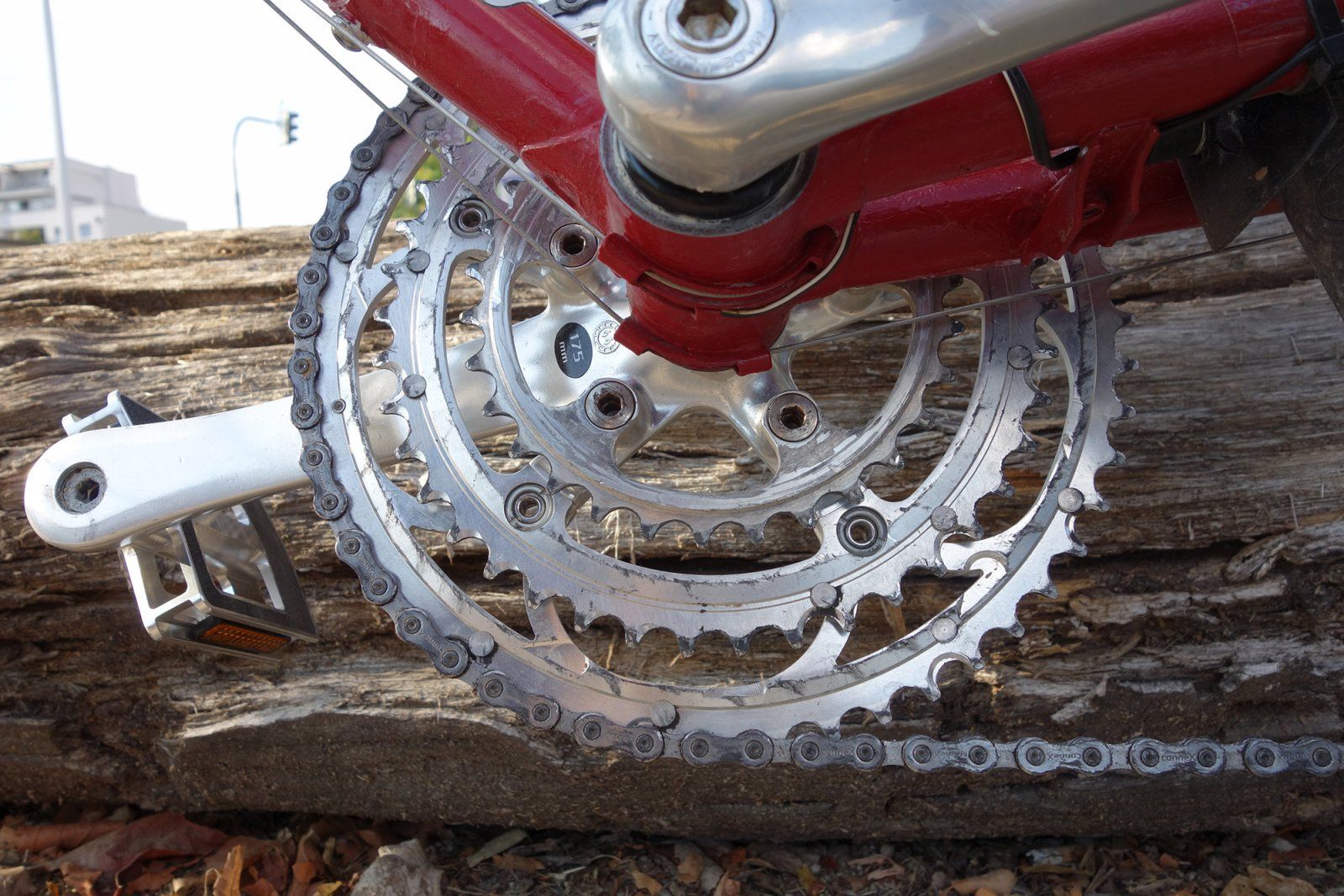

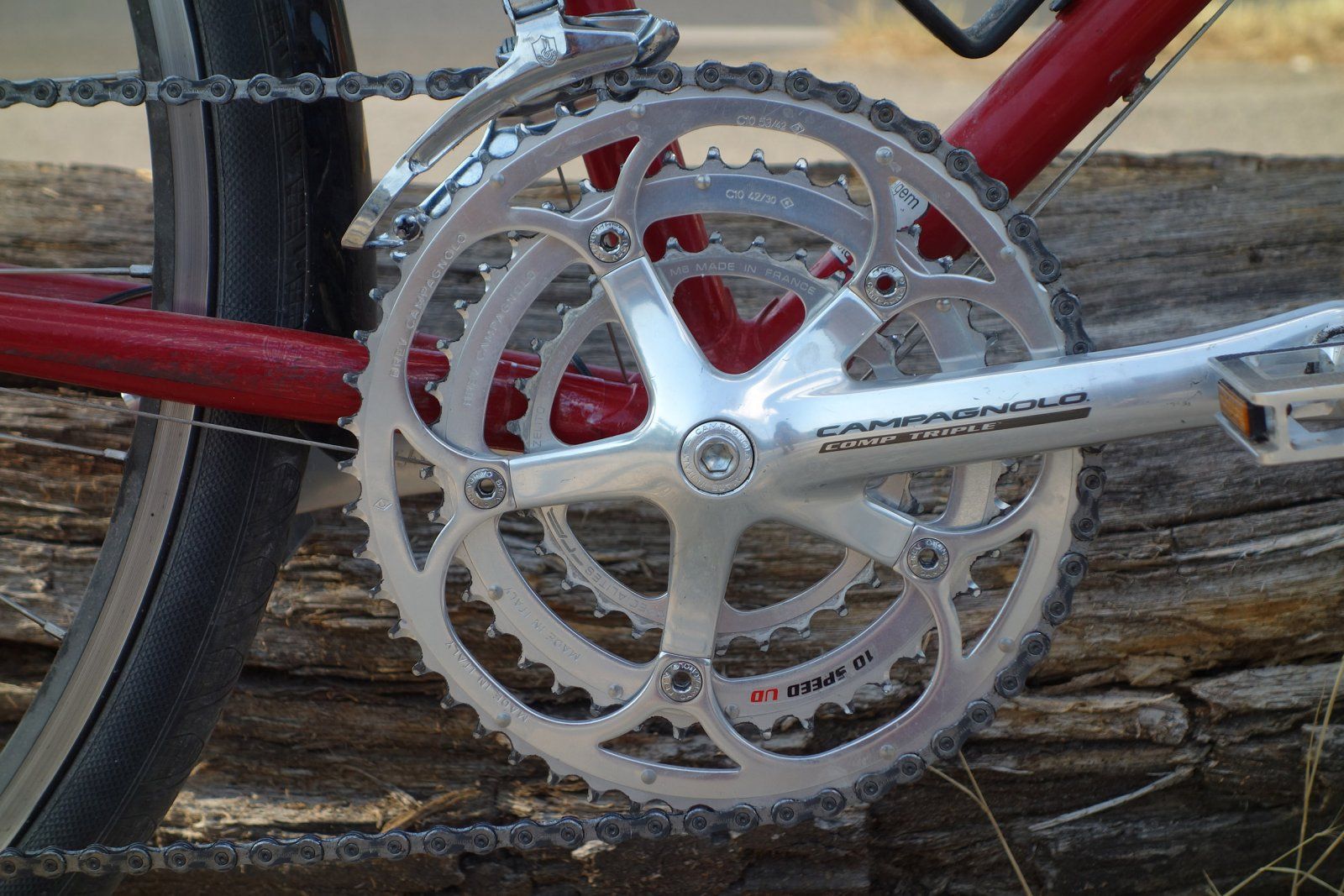

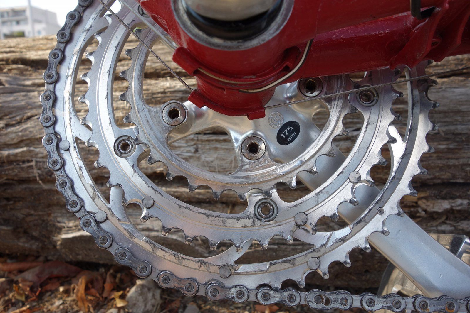

Hab heute nochmal eine kleine Runde gedreht, musste mich ein wenig anstrengen den Fehler zu reproduzieren (erstmal ja gut) - zwei Mal isses trotzdem passiert. Beide Male schien das Kettenschloss unbeteiligt (einmal wars sogar maximal entfernt). Alle Glieder der Kette sind horizontal und vertikal beweglich.
Ich glaube inzwischen eher an die Steigbügel, bei einem Klemmer hing die Kette direkt auf einer der Nieten. Fürs Foto war ich natürlich zu langsam.
Anbei nochmal Bilder der Kettenblätter von vorn und von hinten. Von der Beschriftung her, passen die zueinander:
53/42 und 42/30 steht drauf und die Prägungen auch jeweils übereinander.
Rückansicht:
Die Steigbügel sehen schon recht scharfkantig aus (muss wahrscheinlich so sein?). Ein richtiges System erkenne ich da nicht, theoretisch müssten in Fahrtrichtung blickend, zuerst die auf dem mittleren und dann kurz dahinter die Bügel auf dem großen KB kommen?
Rückansicht:

Ich vermute, die Kette ist unschuldig, zumindest nicht hauptverantwortlich.
Für wahrscheinlicher halte ich: Inkompatibilität des kleinen, systemfremden TA Specialites (Stronglight?) Kettenblattes.
Die Formgebung ist herstellerspezifisch.
Im Querschnitt unterschiedlich gekröpfte Blätter, erfordern Anpassung durch Distanzscheiben.
Ist der Abstand zwischen kleinem und mittlerem Blatt zu gering, kann die Kette von den Steighilfezapfen des Größeren, hoch gezogen werden.
Das ist eine gute Idee, hatte ich auch schon dran gedacht, paßt m.E. aber nicht ganz zu dem geschilderten Problem:
Vorn hatte ich allerdings zwei "Kettenklemmer" beim Schalten vom mittleren auf das kleine Kettenblatt. Schon bei Teillast will die Kette sich nicht vollständig vom mittleren KB lösen und es klemmt. ....
Das von Dir geschilderte "Hochziehen" würde sich dann ja nicht beim Schaltvorgang abspielen müssen, sondern viel eher auch dauerhaft beim Pedalieren !
Aber im Prinzip hast Du Recht: Ich vermeide immer den Herstellermix am Antrieb. Die dann entstehenden Probleme können auch einen geübten Monteur zur Verzweiflung bringen.

Das hochziehen passiert bei mir auch. 51/34 mag das Systhem wohl nicht. Bei mir liegt es glaube ich an der Kettenspannung. Außerdem tritt es verstärkt bei hoher Umdrehung ohne Last auf. Wir sollten der Kette mehr Zeit geben sich an das kleine Blatt zu gewöhnen! :D
