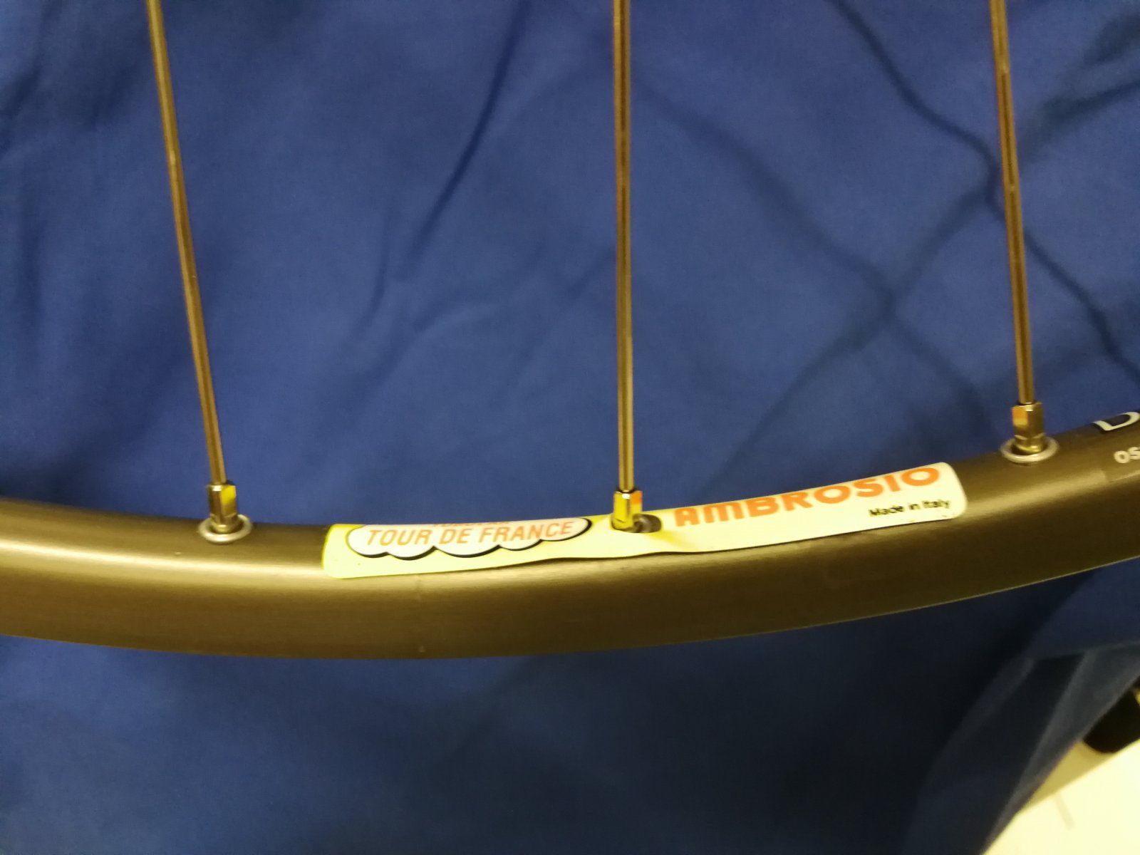

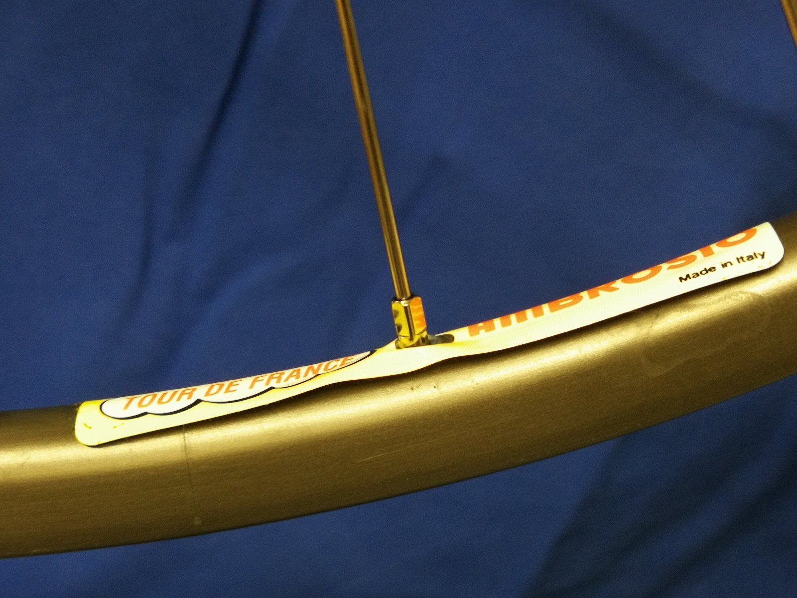

1.) Wie man auf dem ersten Foto sieht, haben beide Felgen ein kleines Loch an der Seite. Ich vermute, das ist ein Verschleißindikator. Allerdings hat Google keine Ergebnisse dazu ausgespuckt. Weiß jemand mehr? Meine alten Felgen hatten das nicht, aber die waren wie gesagt auch schon gut runter.
2.) Die Laufräder sitzen nicht mittig. Ich hab erst gedacht, mein Rahmen sei verzogen (hatte letztens einen Sturz) und hab den alten Satz wieder reingemacht - diese sitzt perfekt mittig.
Kann man das beheben, in dem man die Laufräder zum Zentrieren bringt?

Ich glaube die Felgen sind nicht exakt auf Mitte zentriert , mehr ist da nicht .

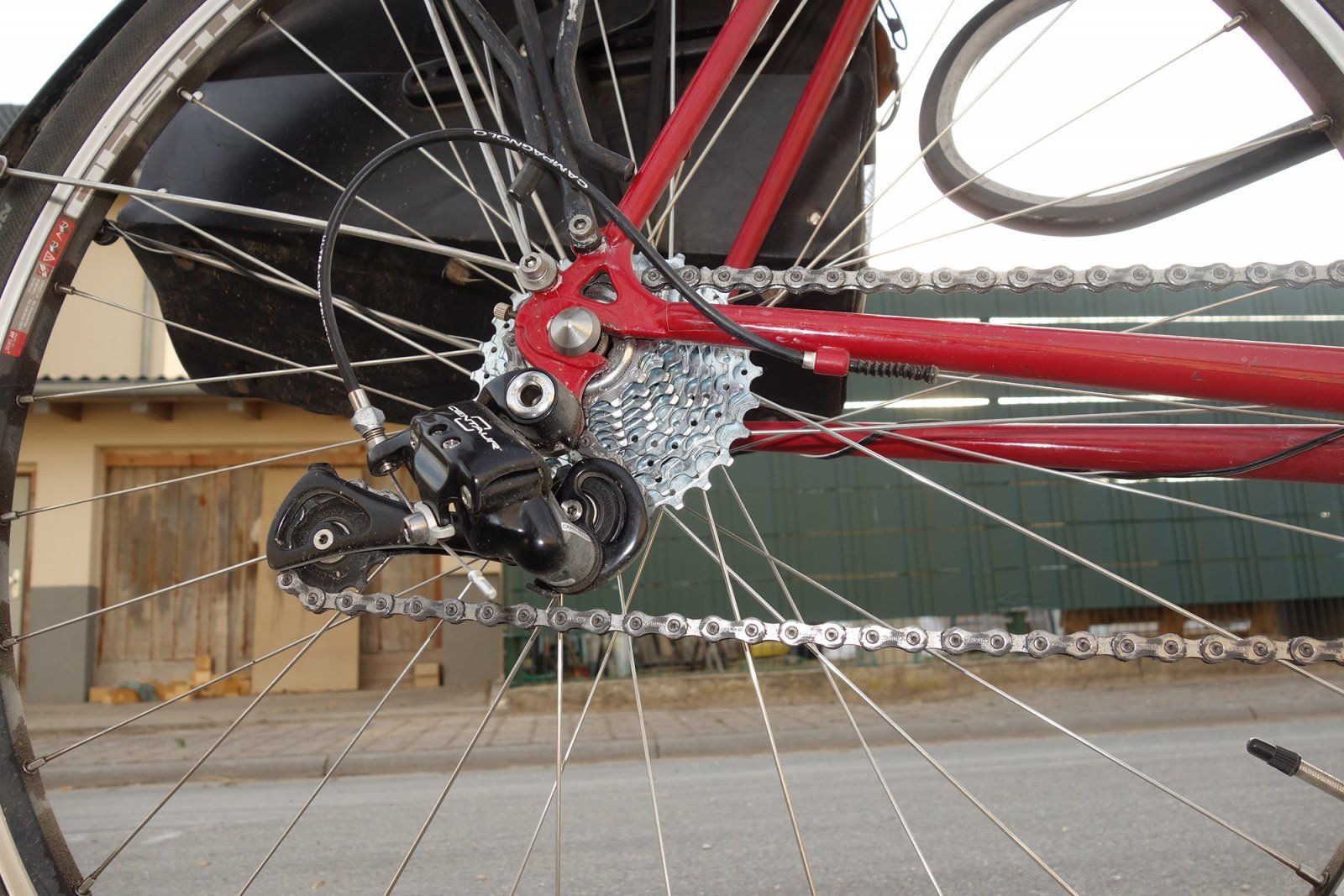

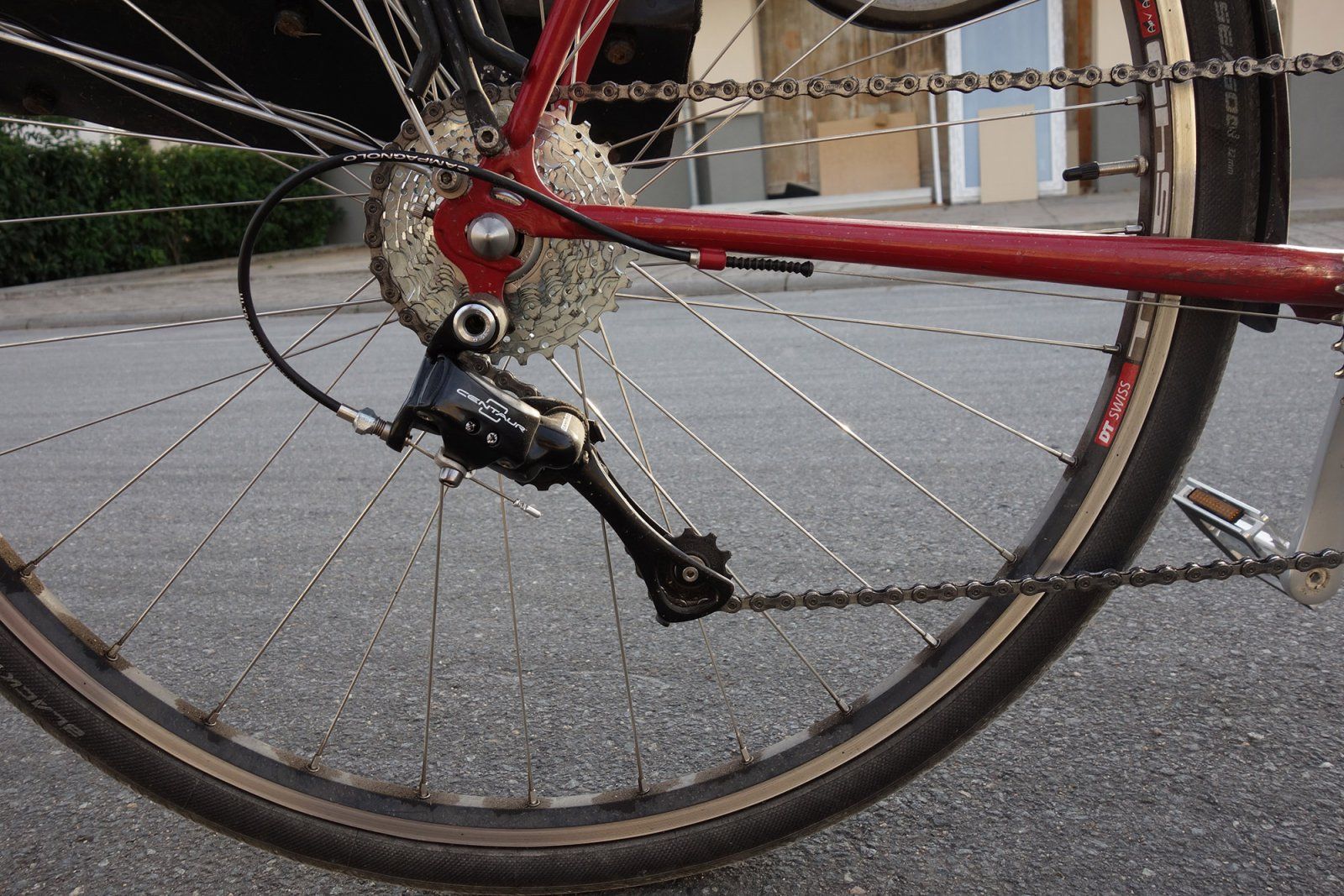

Schalten unter Teillast, Campagnolo 3x 10: Tabularasa, Umbau auf Campa.
Die Teile sind nicht alle aus einer Gruppe (Chorus und Centaur Mix) aber zumindest aus der 10s Generation - sollten also kompatibel sein.
Kurbel: 52/42/30 (das 30er ist von Stronglight)
Kassette: Veloce 13-29
Schaltwerk: Centaur, long cage (Kapazität 39 Zähnchen, laut Handbuch)
Umwerfer: Centaur triple
Das ganze ist an einem Rad mit recht langen Kettenstreben montiert. Kettenlänge ist knapp, aber passt. Anbei Bilder von groß-groß und klein-klein. Schaltauge ausgerichtet, hinten schaltet es perfekt - auch unter Last!
Vorn hatte ich allerdings zwei "Kettenklemmer" beim Schalten vom mittleren auf das kleine Kettenblatt. Schon bei Teillast will die Kette sich nicht vollständig vom mittleren KB lösen und es klemmt. Hab das mal aufm Parkplatz nachgestellt, siehe Foto:
Es sind knapp 3 mm Luft zwischen großen KB und Unterkante äußeres Leitblech des Umwerfers. Ich hab versucht diesen möglich parallel zu den KB auszurichten.
Ist das nen typischer Fall von Bedienerfehler, a.k.a. nicht unter Last schalten?
Oder gibts einen Kniff bei der Montage? Ist das 30er KB zu klein?
Anhang anzeigen 822083Anhang anzeigen 822084

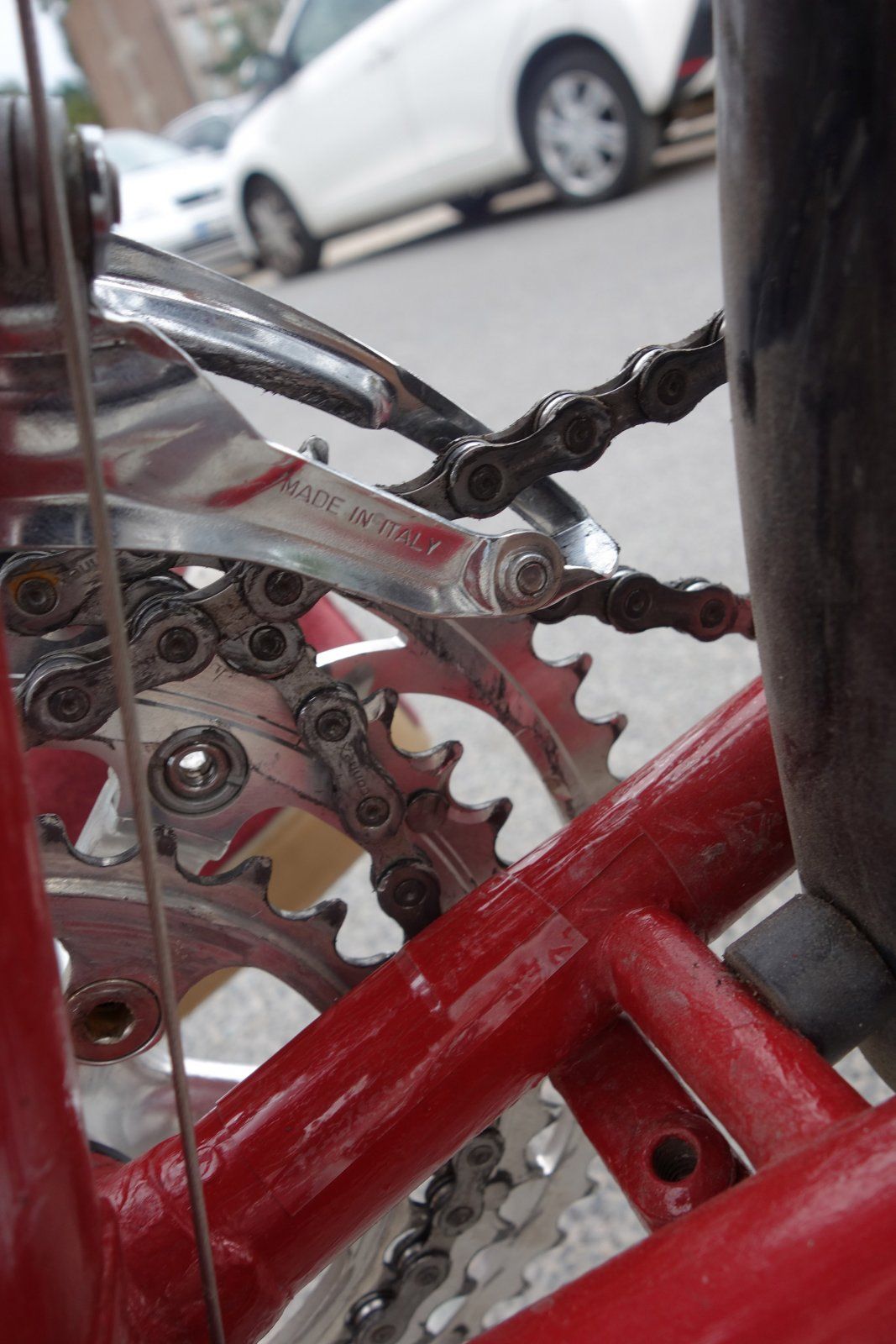

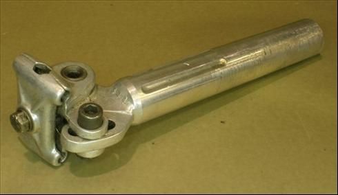

Hallo zusammen
Ich habe eine 3ttt Mod. Record Sattelstütze vorliegen (http://velobase.com/ViewComponent.aspx?ID=78B1D568-0CB9-461B-A787-93113E14CF76&Enum=105&AbsPos=2).
Bild: Velobase.com
Da sind die Schrauben zum Einstellen der Neigung und zum Feststellen des Sattels so positioniert, dass man bei montiertem Sattel zur einen gar nicht hinkommt (Neigung einstellen) und die andere mit ihrem Kopf "nach oben" (unter den Sattel) zeigt, so dass sie auch praktisch kaum zu erreichen ist.
Es gibt wohl ähnliche Modelle, auch von Campagnolo zB, das scheint wohl so ein Ding in den 60ern / frühen 70ern gewesen zu sein...
Ist das italienische Ingenieurskunst...? :confused: Gehört das eher in den "Geht-mir-auf-den-Senkel"-Thread?
Gibt's da Tipps, wie Ihr das einstellt oder halt einfach immer alles wieder abbauen, korrigieren, neu befestigen... Zumal die Sechskantschraube von meinen Vor-Schraubern inzwischen schon ziemlich zu einer "Rund"-Schraube geworden ist...
Danke und Gruss
...ich fahre diese Stütze an mehreren Rädern und habe keinerlei Konflikte mit ihr.
Mit den üblichen gekröpften Ring-Schlüsseln, die man sowieso als Campagnoloschrauber hat, kommt man rel. gut an die jeweiligen Schrauben.

Wenn die Kette sich unwillig vom mittleren KB "lösen" will, kann eine zu kleinere Zähnezahl beim kleinen KB dafür nicht ursächlich sein. Schmeiß mal die Connex-Kette raus ! Alle meinen immer, es sei irgendwie alles "kompatibel" - besonders die Hersteller behaupten das gerne. Meine Erfahrung ist eine andere: Gerade antriebsseitig täte ich Fremdhersteller nach Möglichkeit vermeiden. Und es dürfte bekannt sein: Ich vermeide auch gerne Kettenschlösser, weil diese gerade solche hier beschriebenen Probleme verursachen können (entweder durch Falschmontage oder durch ein abweichendes Verschleißverhalten !).
Edit: Die korrekte Positionierung der KB hast Du beachtet ? --> Steighilfen !

Ich denke am Kettenschloss bzw. an der falschen Montage liegt es nicht, der Missing Link von Connex ist symmetrisch (link) und die Ketten sind meines Wissen auch nicht laufrichtungsgebunden.
Die Kurbel hab ich schon so gekauft. Der "Pin" des großen Kettenblatts ist hinter dem Kurbelarm, das weiß ich. Bei den Steighilfen bin ich mir nicht sicher. Wie müssen die aussehen bzw. zueinander stehen?
Das Design stammt aus einer Zeit, in der es funktionierende Verschraubungen mit Kopf nach unten noch gar nicht gab.
Eher die 50er.
So ist es. Das ist ein Sicherheitsfeature kombiniert mit einer Zugangskontrolle. Die Schraube kann so nicht verloren gehen, wenn sie sich gelockert hat - und es konnten Unbefugte nicht dran herum pfuschen. Zuvor gingen immer wieder ganze Mannschaften verloren, weil gegnerische Kräfte die Satteleinstellungen korrumpiert hatten.
Du benötigst schlicht das Werkzeug #771 von Campagnolo (siehe Catalog No 14 von 1958, pagina 33)
Du findest das Werkzeug selbstverständlich auch in deinem GROSSEN CAMPAGNOLO-KOFFER rechts unten im Eck (siehe Katalog No 16 von 1969, pagina 38)
Die Campa-KB müßte kleine Markierungen haben, die beim Einbau kongruent sein sollten.
Die Kettenschlösser sind beim Schaltvorgang immer wieder eine beliebte Fehlerquelle, weil sie manchmal im Betrieb zu "hakelig" sind und die Kette dadurch nicht gut läuft. Das ist nach meiner Beobachtung bes. im Neuzustand so. Ich hatte anfangs auch immer wieder Kettenklemmer, bis ich auf diesen Fehler gekommen bin.
Sieh Dir in jedem Fall auch die einzelnen Kettennglieder an, ob diese irgendwo "klemmen".

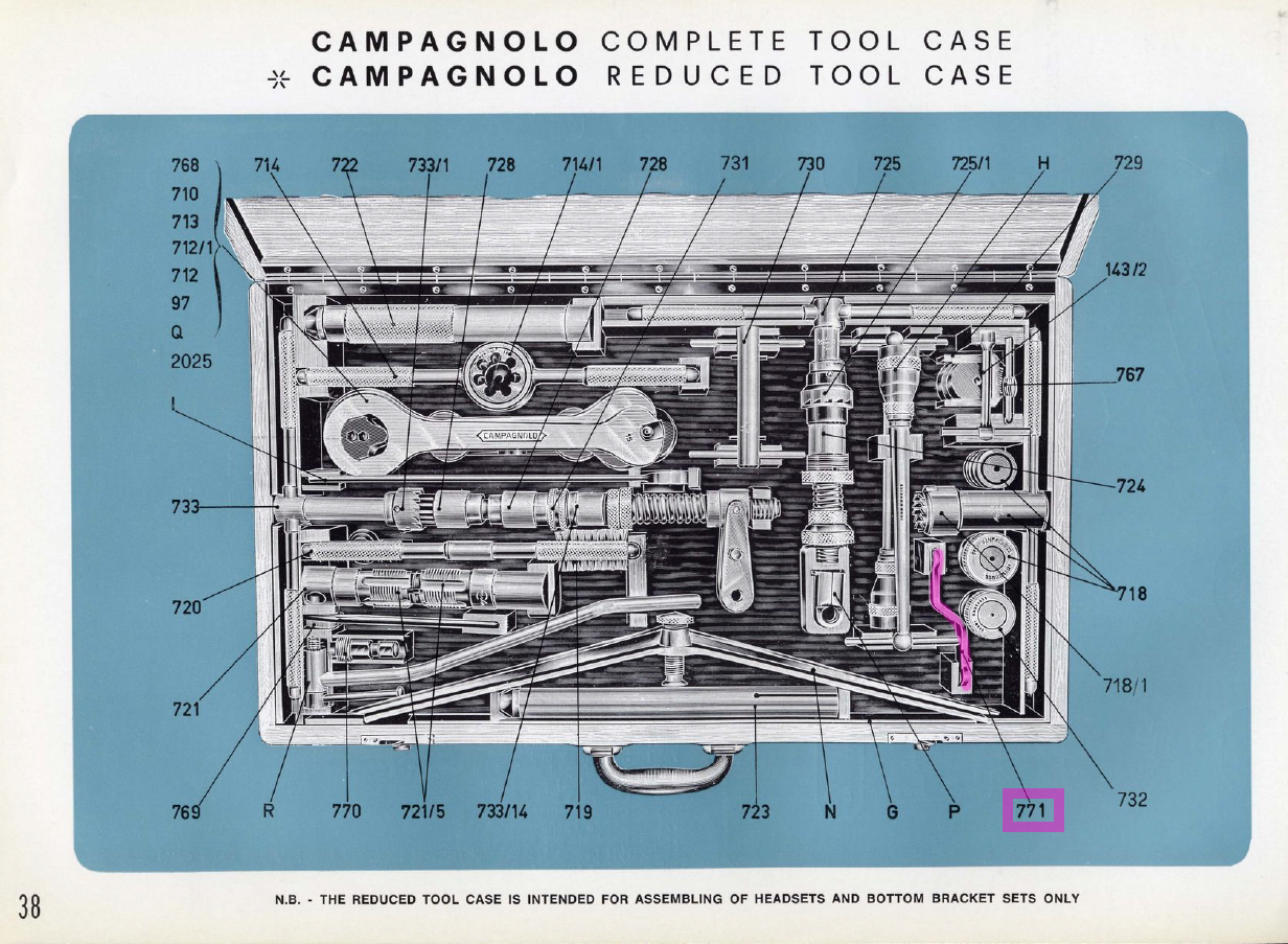

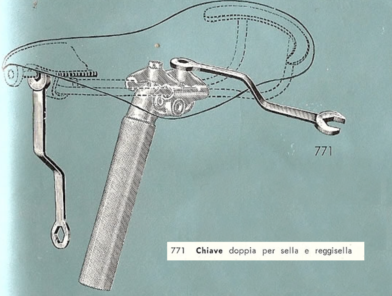

Um ehrlich zu sein, ich als Campa-Fanboy habe diesen Schlüssel natürlich auch, er dient lediglich der Dekoration. Zum einstellen des Sattels nutze ich diesen hier aus Schmalkalden. Der funktioniert dafür wesentlich besser.

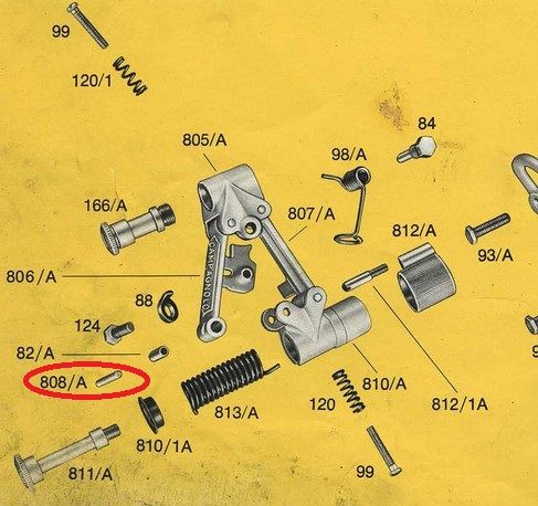

Ich hatte im Rahmen meiner Suche nach einem Nuovo-Record-Schaltwerk Pat. 72 im Suche-Faden davon geschrieben, dass mein eigentliches Problem Spiel in den 4 Achsen des Parallelogramms sei.
Nun ist mir klar, dass es zur Reparatur die Aluachsen vom Typ 808/A und die Messingbuchsen vom Typ 82/A gibt, jedoch meist zu horrenden Preisen aus Übersee. Da mich vor allem die 4 Aluachsen interessieren frage ich nun, ob man hierzu auch Alu-Rundkopfnieten nach DIN 660 im Maß 3x30mm nutzen kann...?! Oder hat Campagnolo hier ein ganz eigenes Maß gewählt, denn ich las auch schon von 3,3mm Durchmesser?
Wer von Euch hat so eine Reparatur schon einmal ausgeführt und mag davon berichten?

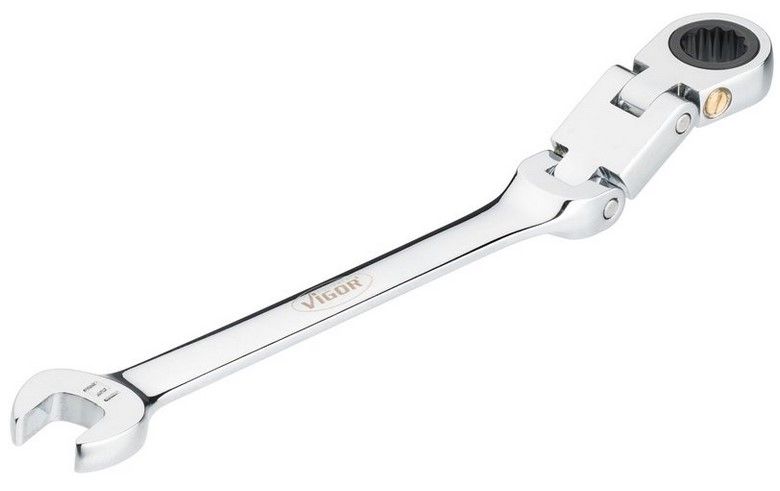

...ich nutze dazu diesen Schlüssel:
Vigor Doppelgelenk Ratschenschlüssel, Typ V6752-10. Man kommt sehr gut an die unter dem Sattel sitzenden Schrauben und die Ratschenzahnung ist fein genug für den Fall, dass man nur wenig Bewegungsfreiheit zum Drehen hat.
Nun ist mir klar, dass es zur Reparatur die Aluachsen vom Typ 808/A und die Messingbuchsen vom Typ 82/A gibt, jedoch meist zu horrenden Preisen aus Übersee. Da mich vor allem die 4 Aluchsen interessieren frage ich nun, ob man hierzu auch Alu-Rundkopfnieten nach DIN 660 im Maß 3x30mm nutzen kann...?! Oder hat Campagnolo hier ein ganz eigenes Maß gewählt, denn ich las auch schon von 3,3mm Durchmesser?
Selbst wenn die Nieten passen keine gute Idee WEIL das Nietenmaterial Butterweich is & nicht geeignet is
Das sollte schon aus hochwertigem DuralAl sein diese Stifte
