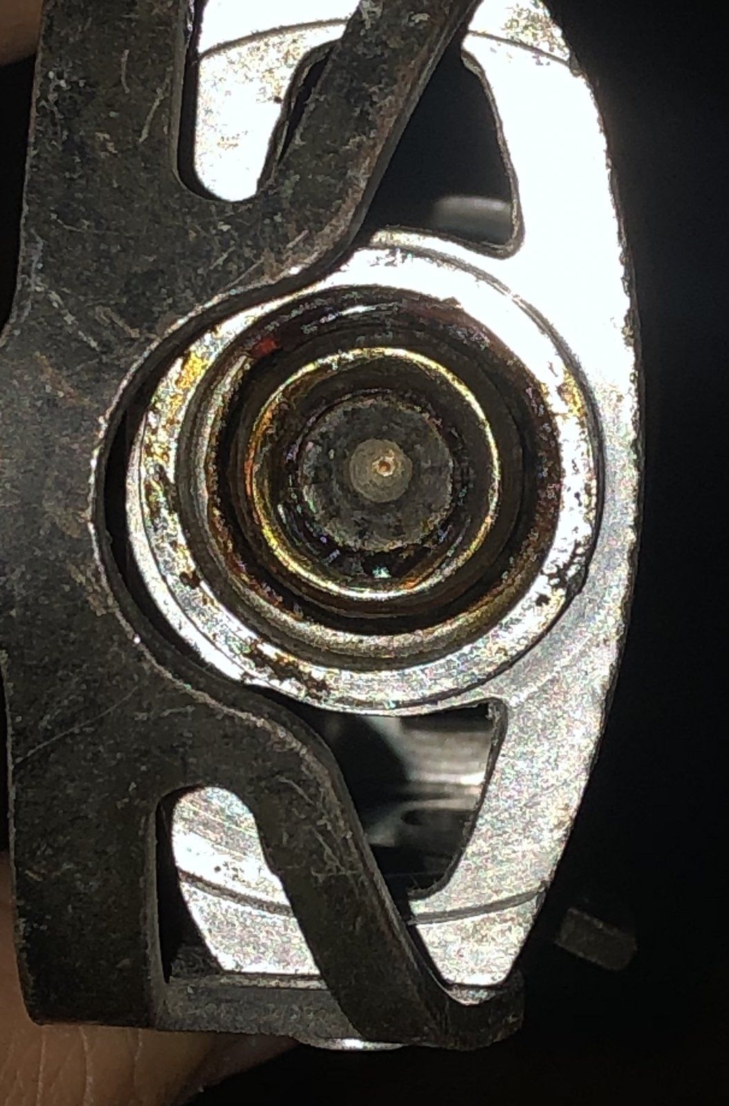

Ne, auch nicht. Sieht fast aus wie genietet. Gibt’s sowas?
Eins ist halt schwergängig. Ich werde mal ne WD40-Flutung versuchen.
Dann wäschst Du das vorhandene Fett raus. Dann ist das Lager trocken. Wie bekommst Du dann neues Fett rein?
Ach ja...
Ich habe mal bei einem vernieteten Lager folgendes gemacht (Kein Pedal).
Vorhandenes Fett und möglichst viel Schmutz mit Waschbenzin auswaschen.
Dann Lagerfett so erhitzen, dass es flüssig wird. Da würde ich dann das Pedal hochkant reinstellen. Das nun dünnflüssige Fett (= Öl) wird in die Spalten gehen und die Luft verdrängen. Das Öl ist dann im Lager.
Abkühlen lassen... ein gefettetes Lager.

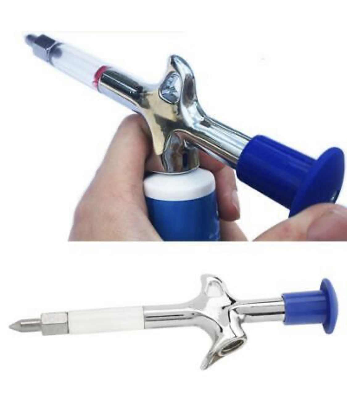

Mit einer Fettpresse wird man irgendwie Fett reinbekommen. So eine kleine Presse muss man aber erst mal haben. Diese Pedale sind aber unter der Kappe nicht gedichtet. Mit warmem = flüssigem Fett wird das sehr gut gehen.
Ein Pedal kann man fahren, bis es auseinanderfällt. So eine Roßkur kann das Pedal ab.

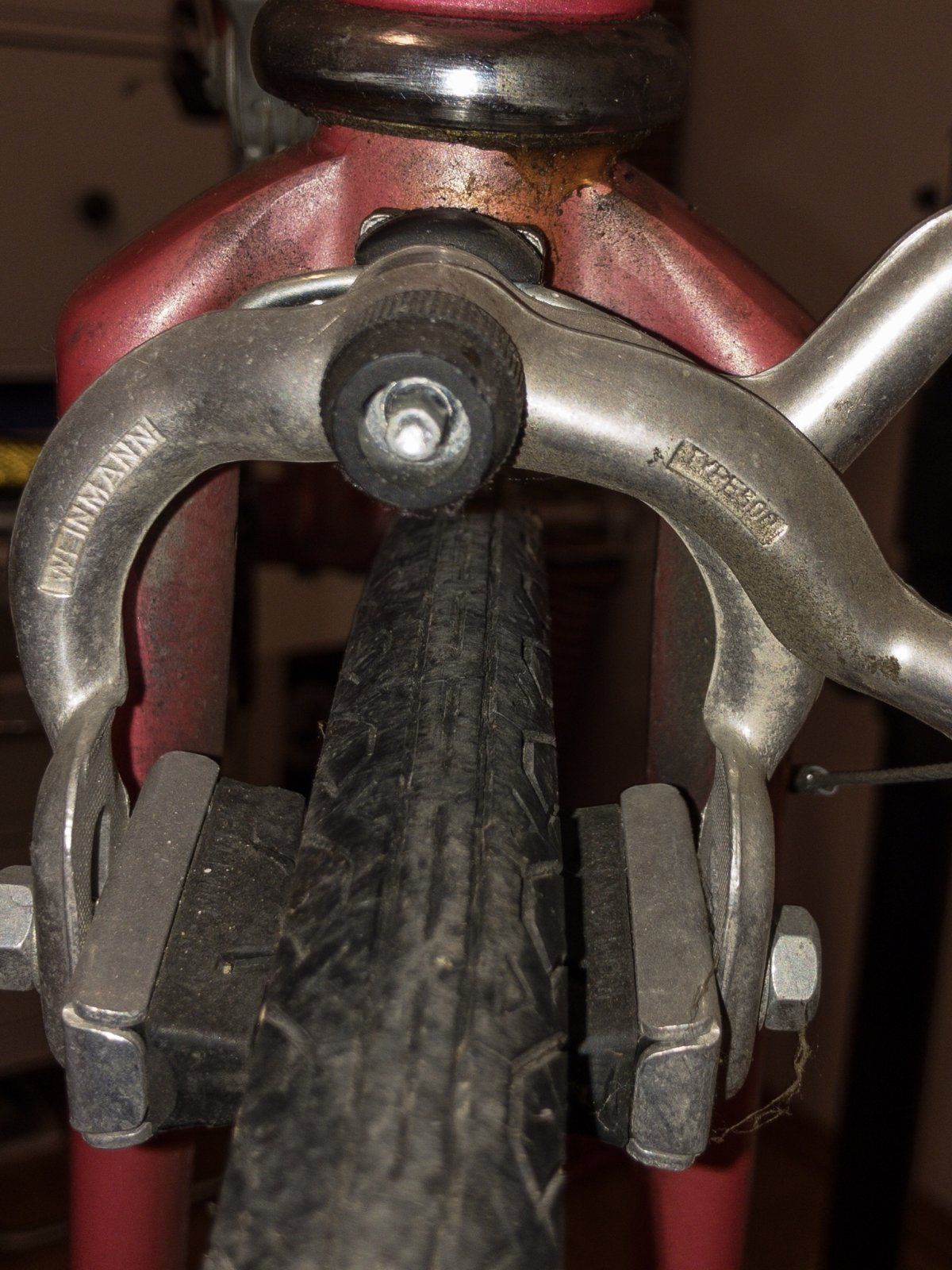

Mal eine Frage zu Weinmann (Typ 500) Bremsen an nem Rad das ich heute abgeholt habe.
Benötige ich hier das originale Werkzeug von Weinmann, ich weiß wie es aussieht mir fällt der Name momentan nicht ein. Oder gibt es da mittlerweile ein modernes Pendant?
Edit: Es geht um die Sechskantschraube in der Mitte.
Aus Erfahrung kann ich sagen: Der Daumen als Fettpresse geht bei diesen Pedalen notfalls auch, dauert aber eine Weile. Fett rein, mit Daumen abdichten und drücken, so oft wiederholen, bis auf der Kurbelseite Fett rauskommt. Spaß macht das nicht!
