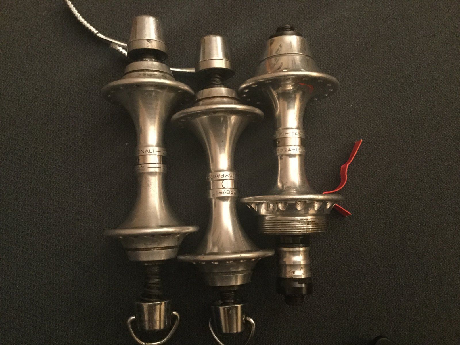

Ich gebe es zu, ich habe noch nie eine C-Record Nabe gewartet.
Die drei im Bild haben es nötig.
Für die Kappen gab es einen Abzieher von Campagnolo. Den habe ich natürlich nicht. Kann man einen anderen benutzen aus dem Baumarkt??? Welchen?
Für die Kappen gab es einen Abzieher von Campagnolo. Den habe ich natürlich nicht. Kann man einen anderen benutzen aus dem Baumarkt??? Welchen?Anhang anzeigen 829380
Im Baumarkt wirst du nix Passendes finden. Ein schweizer Taschenmesser wird aber gehen.
Hatte schon C-Record Naben.
Habe damals die Kappen auch do herunterhebeln können. So arg fest sind die Dinger nicht. Bin , wenn ich es recht erinnere mit nem Reifenheber durch die Nut, damit die Kappen nicht verschrammen. Bei vorsichtigem Einsatz geht’s vielleicht auch mit einem Schraubenzieher.
