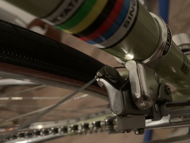

Der Umwerfer ist Downpull. Auf dem Bild links ist eine Klemmschraube. durch die linke Zugführung fädeln und hinter dem Sattelrohr dort festklemmen. Gentsracer sehr nett!
So?
