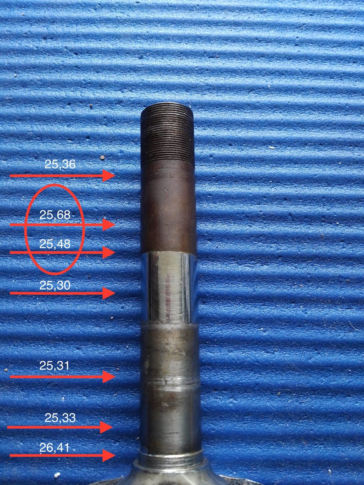

Nach meiner bescheiden Erfahrung ist das allerwichtigste : Es darf kein Spiel da sein , weil dann gibt es ständig Schläge auf die Lagerteile , und das mag gehärteter Stahl gar nicht , wenn alle Kugeln tragen hält so ein Steuersatz ewig .
Die Risse unten am Schaft kommen m.E. von einem zu stark angeknallten Konus , da lag der Schaft im Gabelschaftrohr zwar an , aber wurde quasi durch denselben gesprengt , der Druck auf das Alu hat das einfach zerquetscht , und evtl. auch das Gabelschaftrohr ausgebeult .
So erkenne ich das .
Die Inbusschraube zum festziehen ( M8 ) mit ordentlich schmackes festgezogen und fertig ist der Salat oder so .
Danke für den Hinweis auf das möglicherweise ausgebeulte Gabelschaftrohr! Bin dem mal nachgegangen und komme zu folgendem ungefähren Ergebnis:
Wenn diese Beule vom zerstörten Vorbau stammen sollte, muß ein Vorbesitzer allerdings mit einem Vorbauausszug über dem Maximum gefahren sein; als ich das Rad bekommen habe, saßen Vorbau/Konus jedenfalls deutlich tiefer.
Ist das ein sicherheitsrelevantes Problem, wenn ich jenseits der Messung keine äußerlichen Schäden (Risse) finde?
Zusatzfrage: Welche Funktion hat diese Verchromung in der Mitte des Gabelschaftrohrs? Sie beginnt, von unten betrachtet, etwa dort, wo auf der Innenseite des Rohres schmale und flacher werdende, leicht spiralförmige Verdickungen auslaufen.
Freue mich auf Erleuchtung!
