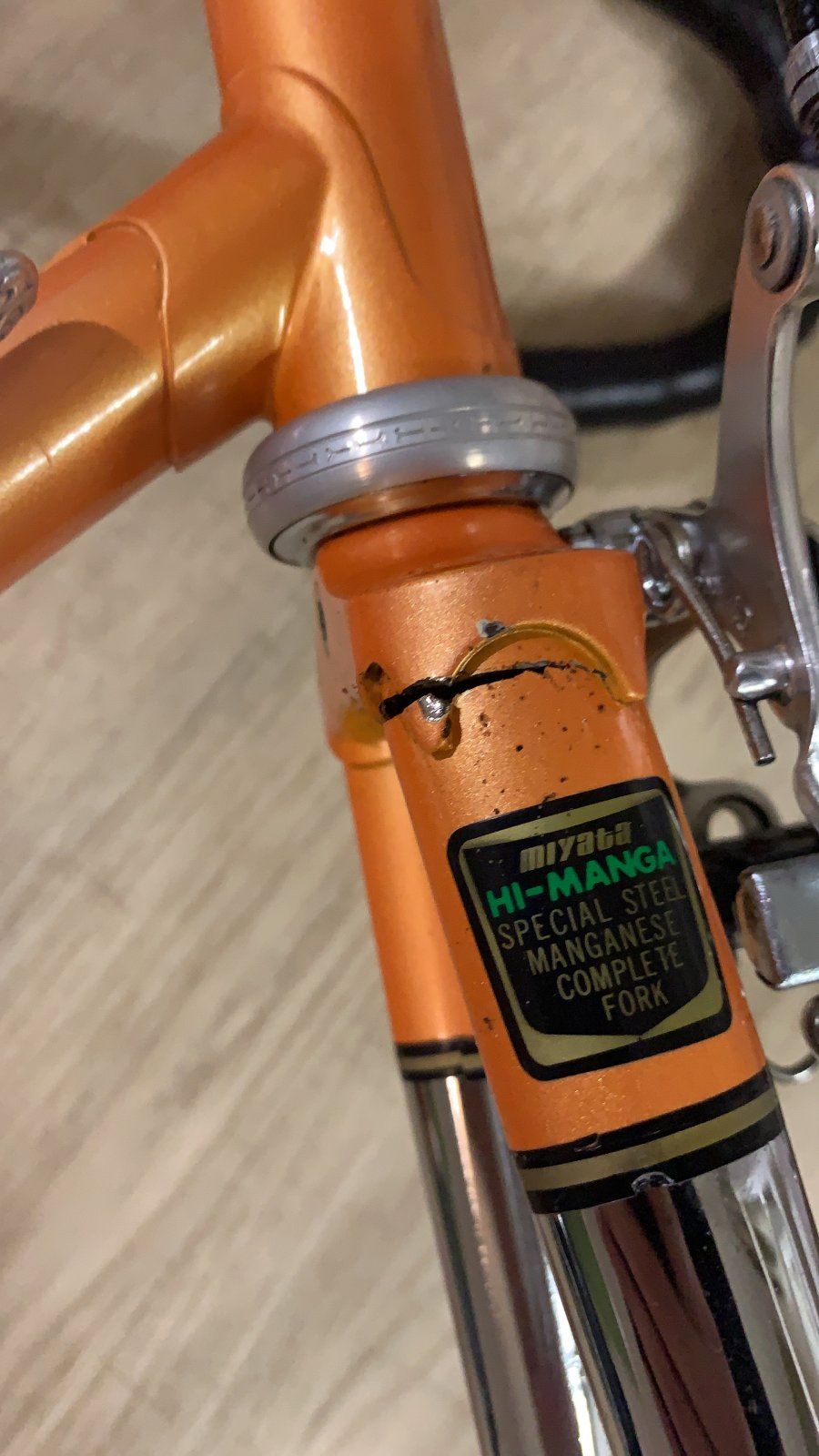

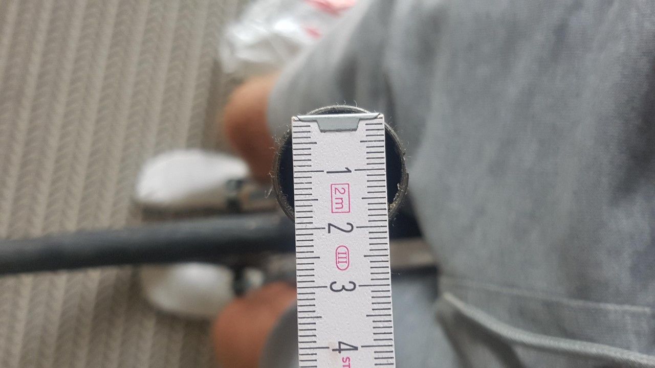

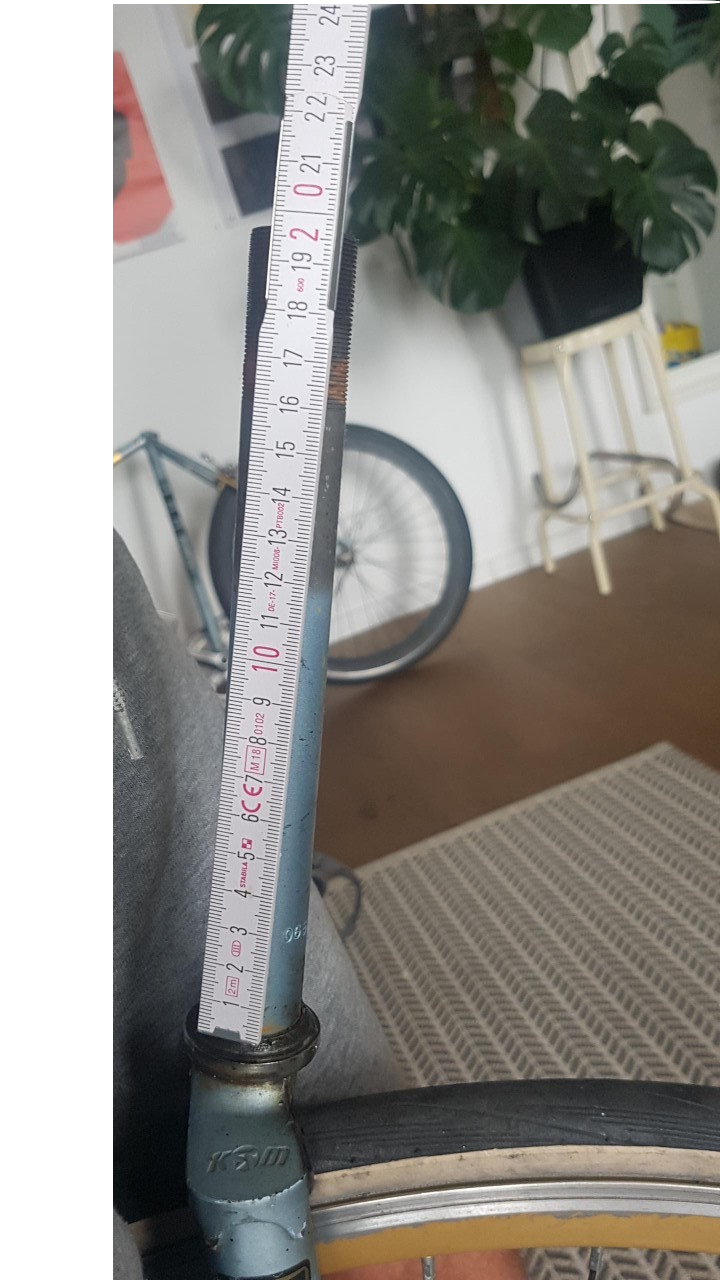

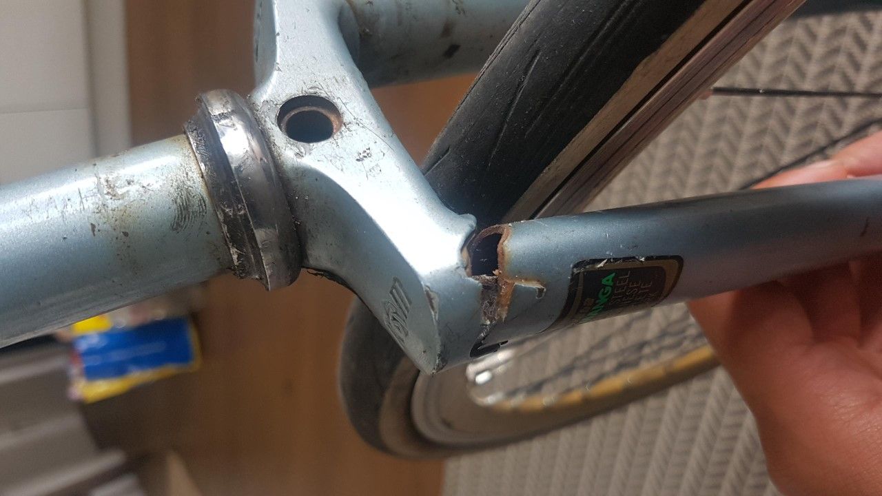

Kurze Frage zum Gabel Austausch.
Bei meinem Koga Miyata Roadchamp Aero 1982 hat es die Gabel erwischt...
Das Teil muss definitiv getauscht werden. Bin noch nicht so lange am schrauben und frag mich nun, woher ich eine passende Gabel herbekomme bzw. nach was ich suchen muss? Muss nicht original sein...
Das Koga hab ich eh schon verschandelt bis zum geht nicht mehr :p
Danke
Danke
Wichtig ist, dass der Durchmesser passt (mit dem Zollstock wirds evtl bissl ungenau), die schaftlänge insgesamt sollte in etwa stimmen sowie die länge es gewindes.
ein bisschen etwas (zu lang) kannst du mit Spacern ausgleichen, aber irgendwann wirds hässlich.. aber besser zu lang als zu kurz, sonst kann dein steuersatz nachher nicht greifen bzw. klemmen/ kontern.
und natürlich sollte die bremsaufnahme stimmen (canti-Sockel?) sowie die zollgrösse (26/28)
Es gibt eine recht ähnlich anmutende Gabel von Tange, die zwar recht preiswert ist, aber nicht ganz leicht zu bekommen.
Zuerst: Ermittele das Gabelmaß, Achse zur Krone, Achsmitte zu Oberkante Konussitz direkt gemessen oder das Maß effektiv gemessen.
Oder: wenn nicht möglich, welches Bremssmaß haben die Bremsen? Kurz bis 49mm oder die etwas längere Variante?
Gabelvorbiegung: Würde ich wenigstens in etwa ermitteln. Wobei ich dort irgendwo zwischen 43 und 45mm erwarte. Bei sehr steilen Steuerwinkeln kann es auch 40mm sein.
Bei Koga gibt es beim Schaft und beim Gewinde eigentlich nur BSC, also 1".
Zur Schaftlänge hat mein Vorredner schon was beigetragen.
Gabeln sind Verschleißteile. Das ist auch beid er Suche von gebrauchten Gabeln zu beachten.
Neu: Gut gemachte 1" Gabeln gibt es für kurzes Bremsmaß gibt es von BLB in ein paar Varianten voll verchromt, längere Bremssmaße von Surly, wobei die alle schwarz lackiert sind. Tange, so man findet hat einige OEM Gabeln im Programm.
Auf keinen Fall: billige Tauschgabeln unter 90,00 Euro. Das sit meist kurzlebiger Mist.
Zuerst: Ermittele das Gabelmaß, Achse zur Krone, Achsmitte zu Oberkante Konussitz direkt gemessen oder das Maß effektiv gemessen. ...
Dieses Maß wird im allgemeinen "Einbauhöhe" genannt.
Neben der bereits erwähnten Gabelvorbiegung hat es maßgeblichen Einfluß auf die Fahreigenschaften.

Genauer oder allgemeiner: diese zwei Maße. Wenn überhaupt wird Achse zur Krone oder einfach Länge angegeben.
Die Gabel passt idealerweise zur Geometrie des Rahmens. Aber klar, die Fahreigenschaften verändern sich deutlich, wenn man die Gabel klar zu groß oder zu klein nimmt.
Ein paar Millimeter Toleranz geht immer, das bringen allene die verschieden hohen Steuerlagerschalen mit sich.
Dei Einbauhöhe der Renngabeln für das Bremsmaß bis 49mm ist meist ( Achse zur Krone) 367mm die nächst länger 375mm.
Wie meinst du das? Dass Gabel einfach so, nach eine gewissen Laufleistung kaputt gehen? Das sehe ich nämlich, zumindest bei Stahlgabeln, anders. Eine Gabel hält doch, so es keinen Frontalchrash gibt, ewig. Und falls da etwas bricht, ist es meist ein Lötfehler oder ein Materialfehler. Die gibt es aber von Anfang an und haben nichts mit der Laufzeit zu tun. Es gibt ja genug Rahmen, die hier schon viele 10.000 km oder 100.000km gelaufen sind und auch über 50 oder gar 70 Jahren munter fahren.
Na ja, alle Bauteile am Fahrrad halten nicht ewig, das gilt auch für den Rahmen und erst recht für die Gabel. Irgendwann hat es sich "zu Ende geschwungen". Dann gibt es unweigerlich Bruch. Bis dahin vergeht natürlich einiges an Zeit.
Lötfehler führen nur schneller zum Exitus, das ist alles.
So manch ein Oldtimer erhält seine Laufleistung oft erst durch seinen heutigen Benutzer, oder eben nicht. Bei den Sammlungen, die manche haben, haben die manchmal wirklich keine Chance irgend etwas kaputt zu fahren. Das darf man nicht vergessen. Und wie oft hatte ich Begegnungen mit sorgfältig erneuerten alten Rennrädern, die kurz nach der Fertigstellung in die Knie gehen.
Der Schaden an den Koga Gabeln ist ziemlich typisch und nichts ungewöhnliches und auch kein "Verarbeitungsfehler". Die Verlötung tut an der Stelle natürlich ihr Übriges. Ist aber kaum zu vermeiden. Manche erwischt es früher, andere später. Mehr ist einfach nicht drin.
