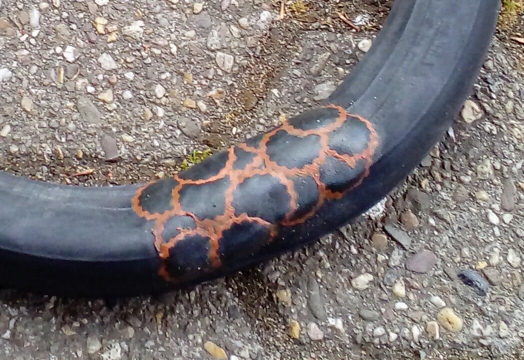

nee. da ist der mantel für da.
wenn der splitter durch den durch ist, hilft auch kein neuer schlauch.
solange die die luft halten, weiterfahren.
