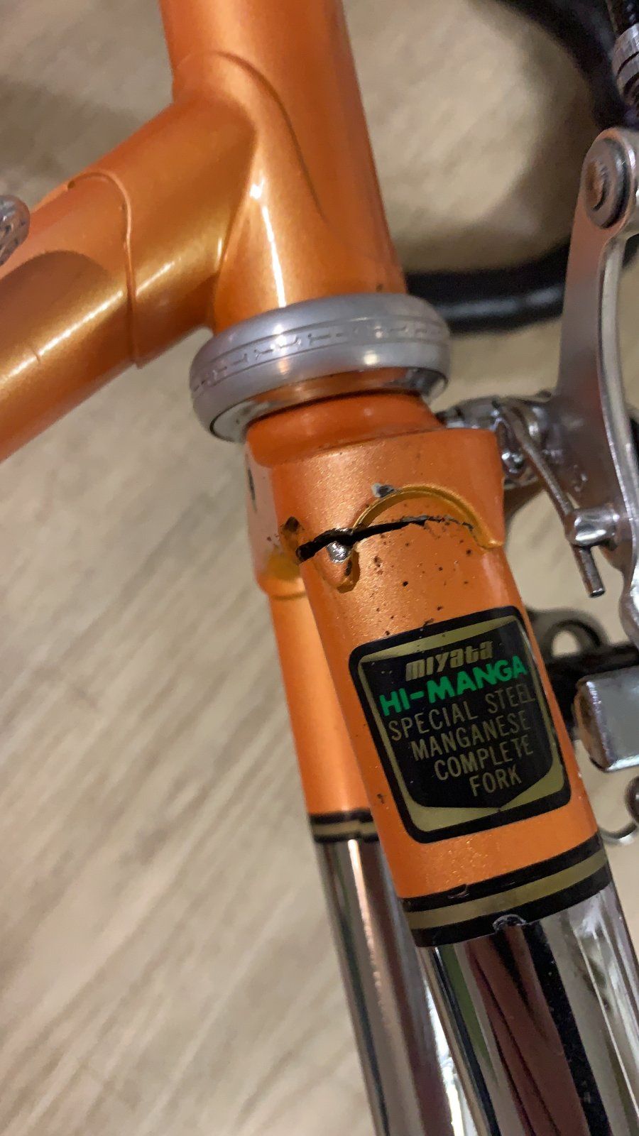

Seh ich auch so mit der Gabel , ist in kurzer Zeit hier im Forum schon die 2. Kogagabel mit dem Kopf und HiManga Rohren , ungewöhnlich das ....
Danke für die ganzen Antworten. Da gibt es ja mehr zu beachten, als ich dachte....
Glaube ein Material/Verarbeitungsfehler kann hier ausgeschlossen werden. Der Vorbesitzer hatte den Vorbau unsauber montiert (Klemmschraube war zu groß; es gab eine minimale Lücke), so dass m.E. Wasser über den Vorbau in das Steuerrohr und weiter in die Gabel gelaufen ist. Das ist innen (leider) krass verrostet, aber ich glaube noch zu retten.
Das ist aber ein merkwürdiger Bruch, durch die Muffe hindurch. Scheint ja doch eher ein Materialfehler zu sein im Rohr. Wenn eine bestimmte Gabel oder eine mit einem bestimmten Rohr oft bricht, spricht das für eine falsche Materialauswahl oder einen grundsätzlichen Fehler in der Verarbeitung. Ich bin zwar kein Metaller, kann mich aber noch gut an Berichte aus Fachzeitschriften erinnern, wo eindeutig ausgesagt wurden, dass Stahl nicht ermüdet. Das heißt, wenn die Gabel tauglich ist für die Belastung, dann ist es egal, ob sie 10.000, 100.000 oder 1.000.000 km fährt. Und wenn sie grundsätzlich nicht ausreichend ist, für die Belastung, dann bricht sie. Aber wahrscheinlich nicht nach 100.000km, sondern deutlich früher oder nach der ersten größeren Belastung wie einem heftigen Schlagloch, einer Bordsteinkante, ein paar km Kopfsteinpflaster, einem kleinen Sprung...

Das ist im Prinzip richtig, solange wir materialseitig im "elastischen" Bereich bleiben und die Fügestellen außer acht lassen.
https://de.wikipedia.org/wiki/Schwingfestigkeit
Der Artikel beschreibt, dass es die "Dauerfestigkeit" in der Praxis eben eher nicht gibt.
Und im elastischen Bereich sind wir bei vielen Lastwechseln ganz locker (also weit von der Streckgrenze entfernt), weil das Teil sonst schon viel früher bricht.
Das ist ein Irrtum. Jedes Metall ermüdet irgendwann. Kohlefasern ermüden zum Beispiel nicht.
Zu der Schwingbelastung kommen auch noch Umwelteinflüsse hinzu. Die Fügung nicht zu vergessen, die ihre Spuren hinterlässt.
Dieser Bruch ist absolut "Klassisch". Unterhalb oder unmittelbar an der Muffe ( An der Stelle ist die Festigkeit durch Wärme meist herab gesetzt - auch wenn das prinzipiell mit einkalkuliert ist). Tausendfach passiert. Das ist kein Materialfehler, sondern stinknormaler Verschleiß.

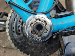

Hab da auch ein Problemchen.
Weiß jemand welches Werkzeug ich
für dieses Innenlager brauche
bzw wo ich ein solches her bekomme?
Interressanter Exot. Was sit denn das für ein Innenlager?
VAR hat eine Menge Abzieher im Programm, die für längst obsolete Bauteile gedacht sind. Mich erinnert das an einen bestimmten Freilaufabzieher für bestimmte, aber noch aktuelle BLB und ACS Freiläufe.
Im Zweifel würde ich schlicht einen stabilen Stirnloch-Schlüssel ansetzen und hoffen, dass die Schale nicht fest gefressen ist. Auch für die Wieder-Montage sollte das ausreichen.
