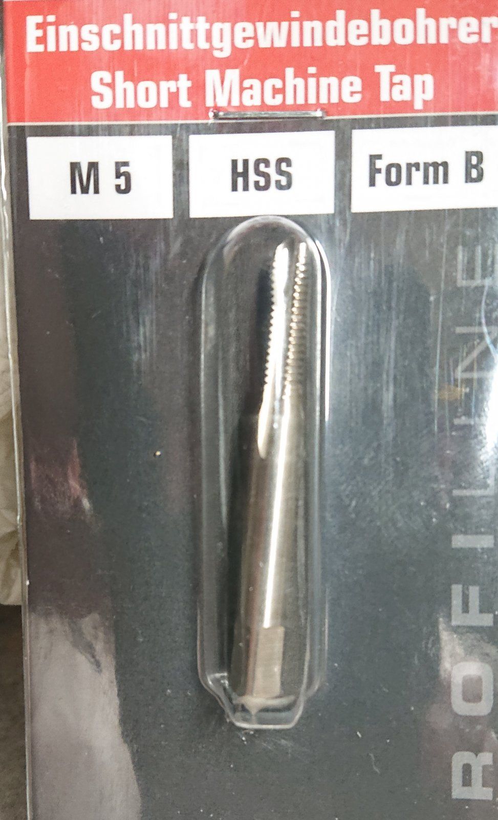

oder besser bei bedarf mit 5,0, dann passt alles neuere
5er Gewindebohrer liegt vor!
Ich nicht,bei jeglichen nachschreiben wird Material an den Flanken abgetragen
Sagt der Maschinenbauer,deine Profession kenn ich nicht
Nee , wenn das Gewinde in Ordnung ist kannst du den Gewindebohrer da 20x reindrehen wie eine Schraube , da ist nichts mehr zu schneiden da , es sei denn du hast einen Tatter .
