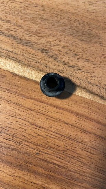

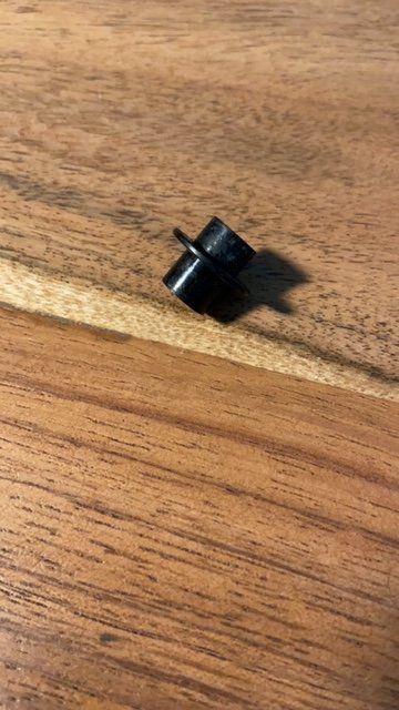

Beim Ausbau meiner Bremse ist mir noch aufgefallen, dass mein Gleitlager hinüber ist.
Hat jemand eine Idee wo ich diese Art Gleitlager für meine Weinmann 605 Bremse bekomme? Bisher habe ich im Internet nur Gleitlager mit Bund an einer Seite gefunden. Das in der Weinmann 605 verbaute Gleitlager besitzt ja einen mittigen Bund und ist dann noch auf beiden Seiten unterschiedlich lang 🙄

Ich persönlich würde ja ne normale Plastikhülse/Gleitlager ohne Bund nehmen. Viel Funktion hat der Bund ja nicht, zwischen die Bremsarme dann ne standard Messingscheibe oder Plastik wie bei anderen Bremsen und feddich

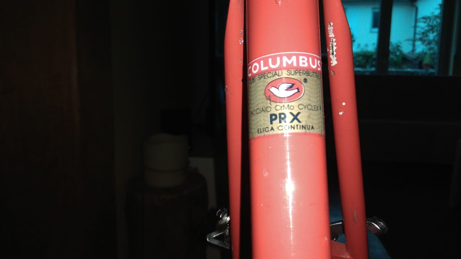

ich habe im Keller meines Großvaters einen Columbus Rahmen gefunden und möchte nun mein erstes Rennrad zusammenbasteln. Leider suche ich seit mehreren Monaten ein passendes Innenlager, bis jetzt ohne Erfolg.
Folgendes steht auf dem Rahmen:
Columbus
Tubi Speciali Superbutted
Acciaio CrMo Cyclex
PRX
Elica Continua
Ich benötige ein Vierkant-Innenlager. Von den weiteren Spezifikationen habe ich jedoch keine Ahnung.
Die Händler in meiner Umgebung meinten, ich solle ein 70x115 Shimano Innenlager verbauen. Wie die auf die Achslänge von 115 cm kommen ist mir auch ein Rätsel, vielleicht kann mir das auch jemand erklären.
Folglich wollte ich mir folgendes Innenlager kaufen: shimano-innenlager bb-un55 vierkant-universal-ita 70x115. Nach monatelanger Warterei haben alle Ansprechpartner die Suche aufgegeben. Shimano stellt das angeblich nicht mehr her.
Ich möchte mein Projekt aber nicht aufgeben.
Weiß jemand welches Innenlager man in diesen Rahmen verbauen sollte und wo ich ein passendes Innenlager her bekomme? Und wie berechnet man die Achslänge?

Du hast 3 Maße die du beachten musst. Den Einbaustandard von deinem Rahmen (ITA, BSA), die Achslänge und den Vierkantstandard (ISO oder JIS). Achslänge und Vierkantstandard sind beide von der Kurbel anhängig die du verbauen willst, der Einbaustandard von deinem Rahmen. Durch die Breite der Innenlagerhülse des Rahmens kannst du schonmal bestimmen ob es ITA oder BSA ist. ITA Lagerhülsen sind 70mm breit, BSA 68mm. Die anderen Maße kannst du erst bestimmen wenn du die Kurbel hast. Wenn der Händler dir im Ernst ein Lager empfehlen will ohne die Kurbel gesehen zu haben würde ich den Laden in Zukunft meiden
Vielen Dank für die Info! Ist dann eine ITA Lagerhülse.

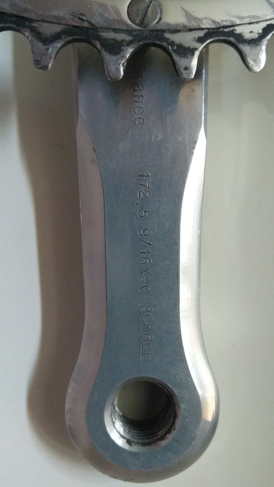

Eine Kurbel habe ich auch schon. Leider habe ich auch die im Keller gefunden und weiß die Bezeichnung nicht.
Ist eine von Mavic, Vierkant mit einmal 52 und einmal 39 "Zähnen". Hier steht noch 172,5 9/16x20 8906EE.

Eigentlich dürfte nix dagegensprechen, dass du das Gleitlager aus 2 Teilen zusammensetzt, ein mit und eins ohne Bund. Ich hab schon ein paar Gleitlager erstezt und bin meit hier fündig georden: IGUS
Meist muss man ein bisserl nacharbeiten,

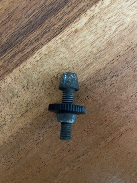

Gibt es solche Einstellschraube für Bremsen wie auf dem Bild in dieser Ausführung noch zu kaufen?
Wenn dem nicht so ist: Habt ihr eine Idee wie ich die Schraube wieder zum glänzen bekomme? Schwört ihr hier auf WD-40 zur Reinigung oder habt ihr eine andere Idee?
Wenn du einen Dremel oder was in der Art hast, kannst du das mit einem Messingbürstenaufsatz gut polieren und dabei gleich mit einer schützenden Schicht versehen.

Ist eine von Mavic, Vierkant mit einmal 52 und einmal 39 "Zähnen". Hier steht noch 172,5 9/16x20 8906EE. Anhang anzeigen 831694

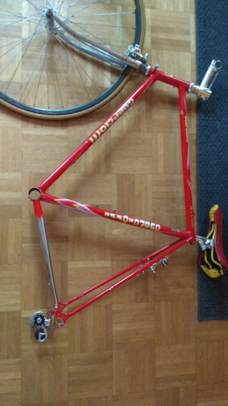

Hallo Neuer! Jetzt kennen wir schon ein Detail Deiner Kurbel. Es wird mal Zeit, Deinen Rahmen vorzustellen, fotomäßig latürnich! Und was die Beratung angeht: besser wirdasnich, nirgendwo, Glückwunsch!:daumen:
Hallo :)
Ist ein Columbus Rahmen. Auf dem Sticker steht folgendes:
Columbus
Acciaio CrMo Cyclex
PRX
Elica Continua
Innenlagerhülse ist 70mm breit.

Ich weiß nur leider nicht ob die 115 mm Achslänge stimmen.
Die Kurbel scheint eine Mavic 631 zu sein.
Weitere Infos laut Velobase.com:
BB Length 114mm (Ist das die Achslänge?)
Lengths: 172,5mm
BCD: 130mm
