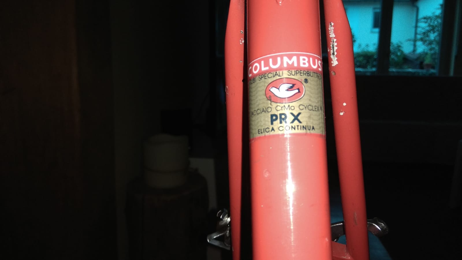

Ist ein Columbus Rahmen. Auf dem Sticker steht folgendes:
Columbus
Tubi Speciali Superbutted
Acciaio CrMo Cyclex
PRX
Elica Continua
Innenlagerhülse ist 70mm breit.
Anhang anzeigen 831739Anhang anzeigen 831740
Ich weiß nur leider nicht ob die 115 mm Achslänge stimmen.

PRX - was ist das denn schon wieder? Columbus hat offenbar jedem Buchstaben ne Chance gegeben...

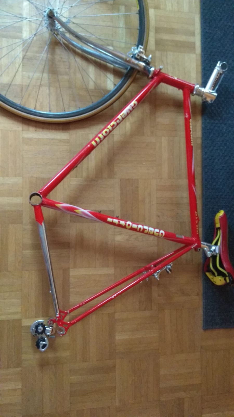

Übrigens hat unsere Linksammlung Deine Marke auch verzeichnet (nicht von dem konkreten pro-1982 irritieren lassen, es geht im weiteren allgemein um die Marke bzw Räder derselbigen):
https://www.rennrad-news.de/forum/threads/centurion-professional-1982-gesuche-infos.74512/

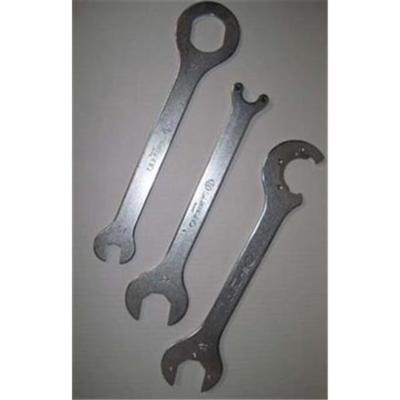

Konterringschlüssel ist der korrekte Begriff. Aber als Fahrradwerkzeug hat man das tatsächlich als Tretlagerschlüssel, meist im 3er-Satz für alle Tretlagerteile und Steuersatz verkauft.
Obs solche Schlüssel noch einzeln irgendwo gibt, kann ich nicht sagen. Gebraucht mit etwas Glück.

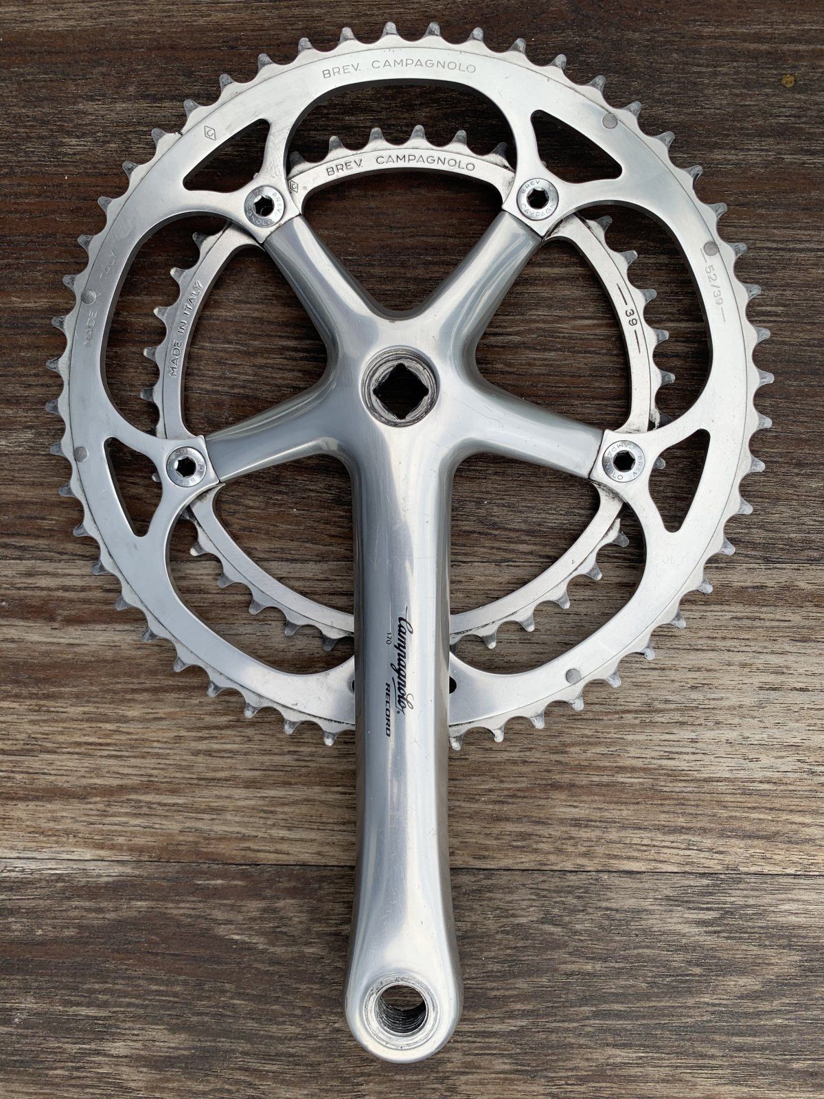

Kann mir jemand sagen, welches Innenlager (ITA) mit welcher Wellenlänge ideal zu dieser Kurbel passt:
Danke!
Anhang anzeigen 831895Anhang anzeigen 831896
Danke!
Hatte die Kurbel an meinem Raleigh und jetzt an meinem roten Rickert.
Habe ein Token Innenlager mit 102 mm Welle und natürlich Iso Vierkant genommen. Gibt es mit BSA und italienischem Gewinde. Habe ich 2018 40 € bei Singlespeedshop bezahlt. Leider ist dort wohl die Version mit italienischem Gewinde momentan nicht verfügbar.

Ja, ich dachte auch, dass es passt. Habe es mit einem Miche mit 102 Länge versucht. Links ist es perfekt, rechts ist es minimal zu knapp. Vielleicht ist das Lager von Token aber minimal tiefer ausgefräst, oder der Vierkant etwas „steiler“, so dass die Kurbel minimal weniger eingepresst wird. Ich probiere es mal mit einem Token.
Rechts ist es bei mir auch knapper als links. Schleift aber nichts. Ich habe allerdings auch BSA Gewinde. Aber 102 mm ist auch das offizielle Maß für die Record Kurbel. War wohl die letzte mit Vierkant Ende der 90er Jahre.

unter den Bund der rechten Lagerschale einen 2mm Spacer montieren

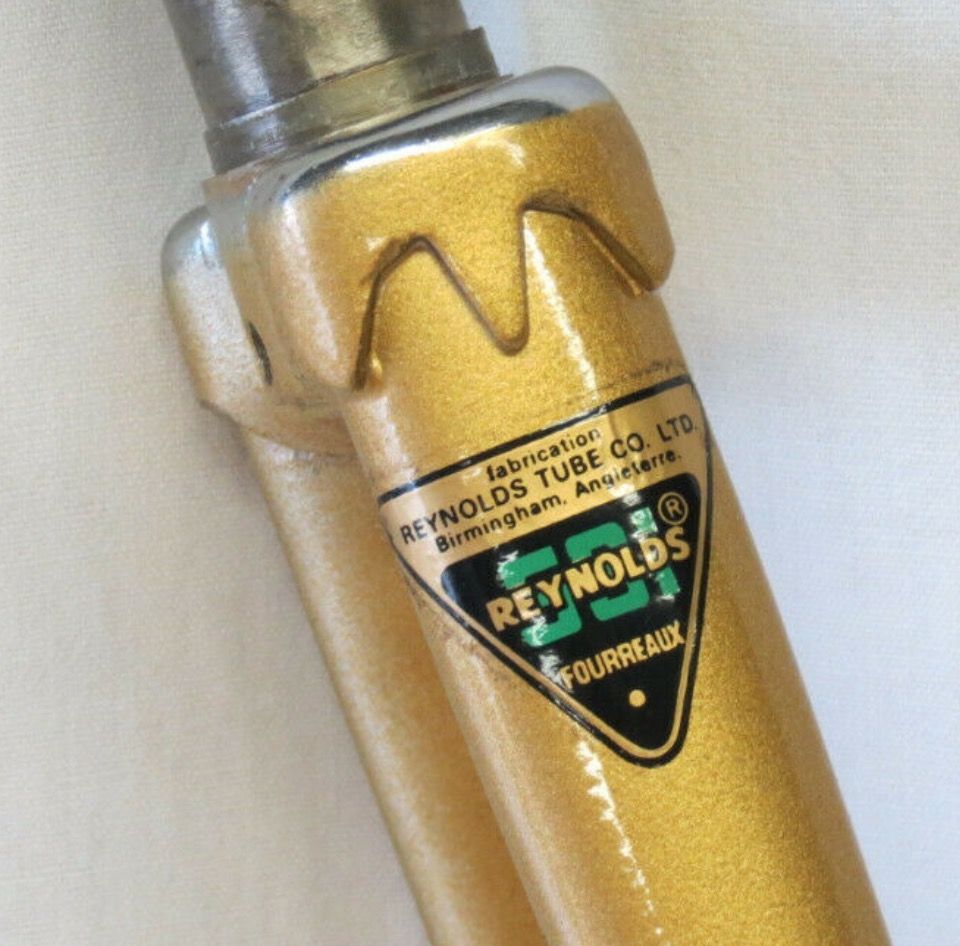

Kann mir jemand von den Reynolds-Experten erklären, ob es zwischen diesen beiden Gabeltypen Unterschiede gibt? Ich dachte immer, 531-Gabeln Mitte/Ende der Siebziger wären immer wie auf dem rechten Bild ... Links die ist NOS und schwimmt durch die französische Bucht ...
Anhang anzeigen 832044 Anhang anzeigen 832045
Die Rohre der Gabel haben lediglich unterschiedliche Gabeköpfe bekommen , das hat doch nicht direkt damit zu tun , der Gabelkopf ist meistens ein Feinguss- aber auch mal ein Blechprägeteil und nie aus 531 .
Dachte ich auch erst, eventuell auch etwas weniger als 2 mm.
Vielleicht war aber gemeint, dass das "Vierkantauge" der Kurbel gegen die stehende Lagerschale stoßen könnte ... hatte auch mal so einen Fall mit einer Deore LX FC-M563, der ich eine enge Kettenlinie verpassen wollte.
Das scheint ein echtes Problem zu werden.
Man bekommt da nur was, wenn man nach "Vintage Wrench Tool Shimano" sucht.
Derzeit hab ich nur einen Anbieter in Polen gefunden.
Da zwar billig, aber dann höchst ungewiß, wann das Teil hier eintrudelt.
https://www.ebay.de/itm/Neu-wrench-...457304?hash=item3f806b5498:g:-MYAAOSwbtVZUjv~
Kaum zu glauben; das ist ein 08/15 Hercules Rennrad und die Lager müssen hier zu Zehntausenden verbaut worden sein. Und auch sicher nicht nur da.
Sonst muß ich mir wohl oder übel so einen Schlüssel selber basteln.

Meinst Du nicht, daß ein verstellbarer Hakenschlüssel reicht? Habe ich z.B. für Gipiemme Innenlager genutzt.
https://www.amazon.de/gp/product/B074MPYTV8/ref=ppx_yo_dt_b_asin_title_o04_s00?ie=UTF8&psc=1
