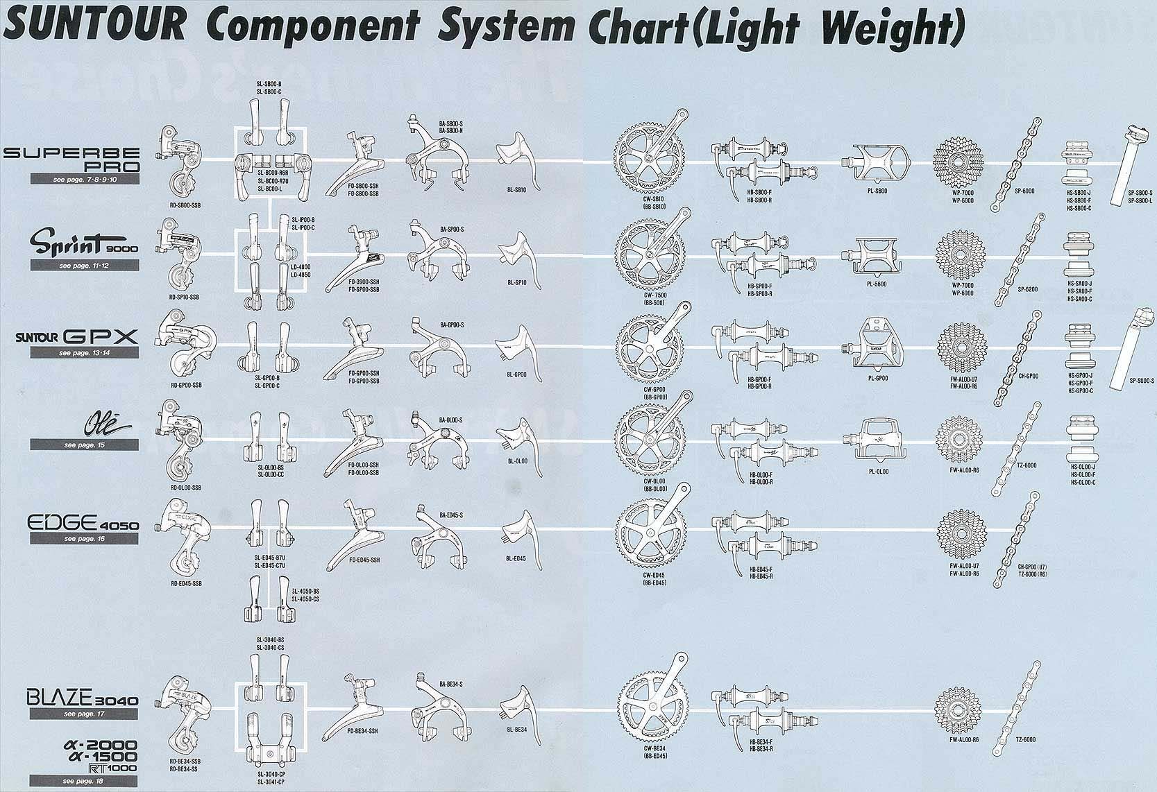

Die Sprint gab es in zwei Varianten:
Dies Bild habe ich mal so gemacht, daher erkennt man die Unterschiede nicht so gut; am Schaltwerk im Karton ist eine Stellschraube für den Schaltzug erkennbar, die das davor liegende Teil nicht hat. Auffällig zwischen beiden ist der Gewichtsunterschied zwischen beiden, ich meine etwa 50gr.

Ich versteh' auch garnicht, warum da ein Regina-Kranz drauf ist. Wären dieser und die Sattelstütze auch Suntour-Sprint, dann wäre das Rad nämlich gruppenrein.
PS: Hat jemand zufällig einen Sprint-Kranz oder eine Sprint-Sattelstütze? :D
Stimmt, Nur für SP und GPX gabs ne Stütz:
Es gab Sprint-Schaltwerke als Accushift-Variante? Ich dachte immer, das wäre erst mit den Sprint-9000 der Fall gewesen. :eek:
Ist die 9000.
Die den Gruppen beiliegenden Kränze sind beides "Winner", Ersatz also nicht soo schwierig.
Die Breite des 6fach beträgt 29,8mm, die des 7fach 31,9mm. EDITH: Gemessen jeweils Außenseite Ritzel/Außenseite Ritzel, also der Bund am Abschlussritzel außen vor. Das sind nochmal knapp 2mm.
Ich bin nochmal durch einige Katloge gegangen, weil ich mir sicher war, dass es bei der Sprint-Gruppe eine Sattelstütze gab. Aber es stimmt, es gab bei der Superbe-Pro-Gruppe eine Stütze, nicht jedoch bei der Sprint. Da hätte ich ja echt lange suchen können.:confused:
