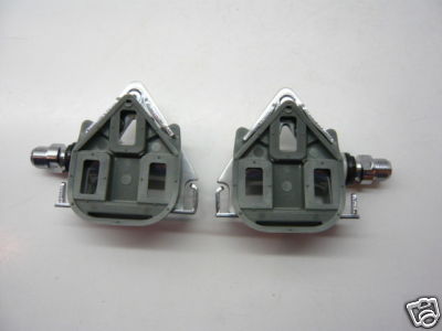

Gibt es eine gute Alternative für die original cleats (sh-pd64) für die shimano 600 pd-6400 Pedale?
Es gibt Alternativen, aber offenbar keine funktionell gleichwertigen. Ich habe die Suche nach Alternativen resigniert aufgegeben und mir ein Paar PD64 gekauft.
Die Problematik betrifft auch diverse andere Shimano-Hakenpedale, z.B. PD-A550, PD-1055, PD-7400.
.................... Die Dinger sind ja so gut wie nicht zu bekommen! ....................
Es scheint weltweit nur einen Händler zu geben, der die auf Lager hat, BUSINESS CYCLES in Miami, Florida, für z.Z. 64,50 US-$, sind m.W. Replicas.
Selten findet man Gebrauchtangebote, dann meist in Verbindung mit Pedalen, z.Z. in der britischen eBucht
1pr Used Dura Ace PD7400 pedals Inc Cleats & Alfredo Binda Straps
Startgebot 65,00 Pfund
..................Einfach ohne cleats fahren?.........
Geht, aber die Schuhe sollten eine sehr stabile Sohle haben, da sonst der Quersteg der Pedale unangenehm drückt.
Wegen des grotesken Preises der Original-Cleats habe ich es noch nicht gewagt, meine zu benutzen; erst will ich mir als "Datensicherung" einen präzisen Abguß erstellen, von dem ich mir bei Bedarf selber Duplikate erstellen könnte.
Bis dahin benutze ich Retro-RR-Schuhe, die einen geschlitzten Cleat für den Hochkant-Quersteg am Pedalende haben, da fehlen gegenüber dem Original dann die "Flügelchen", die unter die Enden des vorne ins Pedal eingeschraubten Dreiecks greifen. Das funktioniert prima und reicht mir im Grunde, da ich als "Jungsenior" keinen verschärften sportlichen Ehrgeiz besitze.

Es ist mir nicht gelungen, die einzeln aufzutreiben, vielleicht gibt es hier im Forum erfahrenere User, die eine Quelle kennen.
MTB-Schuhe haben m.W. meist die Gewinde-/Bohrungen für das SPD-System, das würde sowieso nicht passen.
Ich habe mir komplette Retro-RR-Schuhe incl. dieser Cleats gekauft, gib in der eBucht-Suche mal
Rennradschuh paar !!! Echt Leder!!!
ein, die habe ich mir für unter 30€ besorgt, damals von einem anderen Anbieter. Stinken noch nach Monaten entsetzlich nach Chemie, passen mir und funktionieren aber gut. Oder gib ein
Retro Rennradschuhe Rogelli Pedalsystem Look Körbchen
da sind bei einem ähnlichen Schuh mehr Größen verfügbar.
