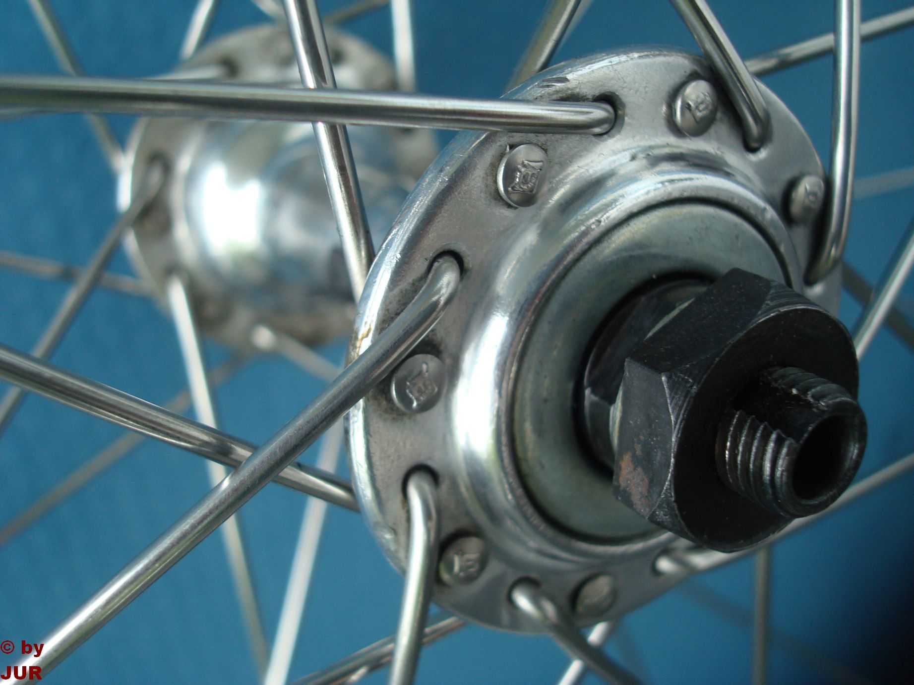

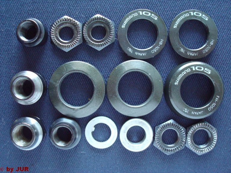

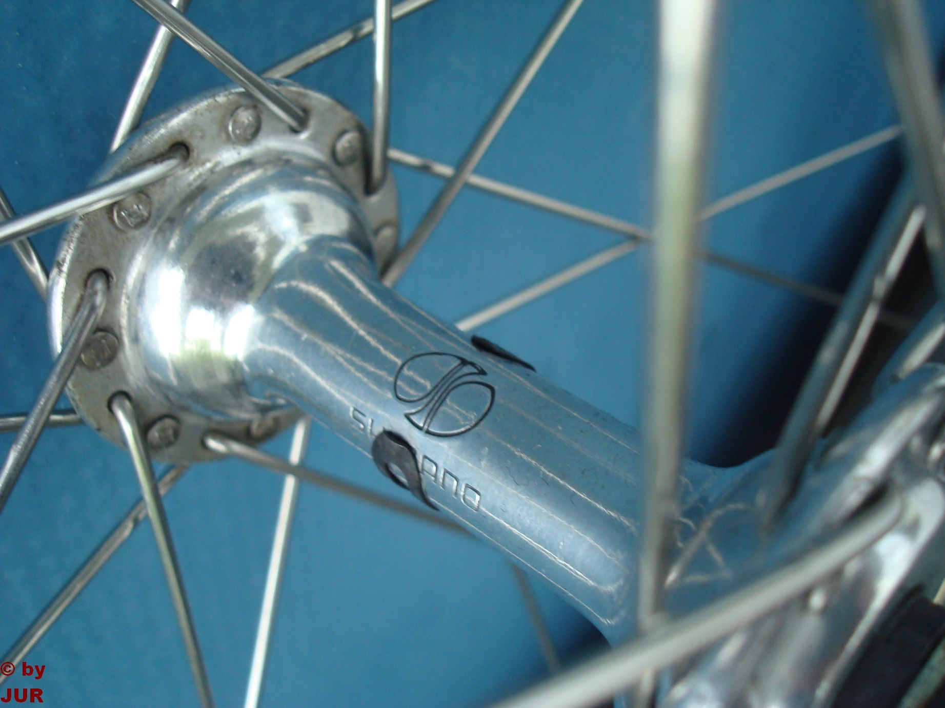

du willst nicht im Ernst eine Exage-Nabe reparieren? Die ist doch selbst neu nah an der Schrott-Grenze und maximal für die Stadtschlampe zu gebrauchen. Ich nehme an, in gutem Zustand ist so eine Nabe nicht mehr als 1-2 € wert.
Reparatur ist übertrieben: Es stellt sich die Frage, ob ich den ollen Kram schlicht weiternutze oder ein doch noch in Restposten zu kriegendes, die Exage-Form annähernd und Pipeline-Romantik entsprechend weniger bedienendes 105er-Teil einbaue. Nachem die Konen "so lala" aussahen. Ist eben original so gewesen an dem Rad und der Rest tut seit zwanzig Jahren mit minimaler Pflege einigermassen klaglos seinen Dienst (gut, der Steuersatz war letzten Sommer over, statt freihändig wollte der Autopilot stets "jraduss").

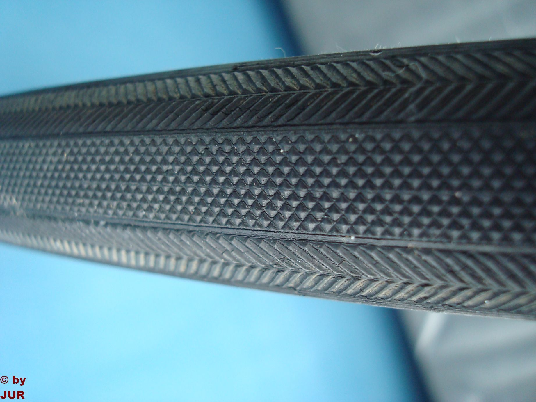

Hatte die Frage schon aus Versehen im Messenger Tack and Talk gestellt:
Mein Problem ist, dass deer Mantel des Reifens an der Unterseite des Gabelkopfes schleift, da die Gabel scheinbar eine Spezialanfertigung ist. Ich habe nachgemessen und der schleifende Mantel ist bei 8bar 23mm hoch (622x23). Ein zweiter Mantel auf einer anderen Felge schleifte nicht und war 20mm ( Ausmaße: 622x20) hoch, jeweils gemessen von der Kante der Felge.
Gibt es besonders flache Mäntel? Ich hatte Hutchinson recht flach in Erinnerung?!
