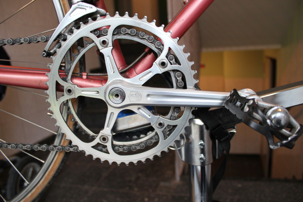

Ich bin mal wieder in die Campa-Sondermaß-Falle getreten. Das letzte mal war's beim 3,5mm Inbus für die Zugklemmung an den Deltas.
Nun habe ich das Problem, daß ich eine Kurbel nicht demontieren kann, weil meine Nuss/Abzieher nicht passt. Welches Maß hat die Befestigungsschraube und gibt's im Baumarkt entsprechende Schlüssel, die nicht allzu dicke Wandstärke haben, damit der Schlüssel/die Nuss auch noch in das Loch der Kurbel passt?
...und wenn ich die Schraube dann mal los habe, passt dann mein 08/15-Kurbelabzieher in das Innengewinde der Kurbel?

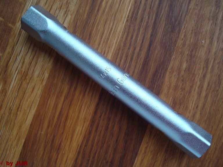

15mm. Kauf im Baumarkt für paar € so einen Steckschlüssel (14x15):
Standardabzieher paßt.
Die Schlüsselweite ist : 15 mm , entweder du drehst ne 15er Nuss ab ( ist normal zu dick )
Oder du holst aus dem Baumarkt einen Blechsteckschlüssel mit 15er Weite , die sind dünn genug und haltbar genug auch , Kosten keine 5.-€

Super, muss ja nix dolles sein, die Kurbel wird genau 1x demontiert, dann komt eine andere rein.
An so einen Schlüssel dachte ich auch. 15er sollte passen? Ich hab mal einen 15er-Ringschlüssl rangehalten und dachte, der sei zu klein. Passte natürlich auch nicht in das Loch der Kurbel...
...da kam ja zwischenzeitlich schon der Zweite, der die "15" bestätigt hat. Danke!

http://www.google.de/imgres?um=1&hl...ndsp=20&ved=1t:429,r:16,s:0,i:136&tx=56&ty=71
Sowas hat doch jeder im Kasten, oder? Eine Seite 14 mm, andere 15. Auch perfekt für die Bahn, da gab es ja auch mal Muttern mit 14 mm. Nur als Pedalschlüssel nicht zu empfehlen.
