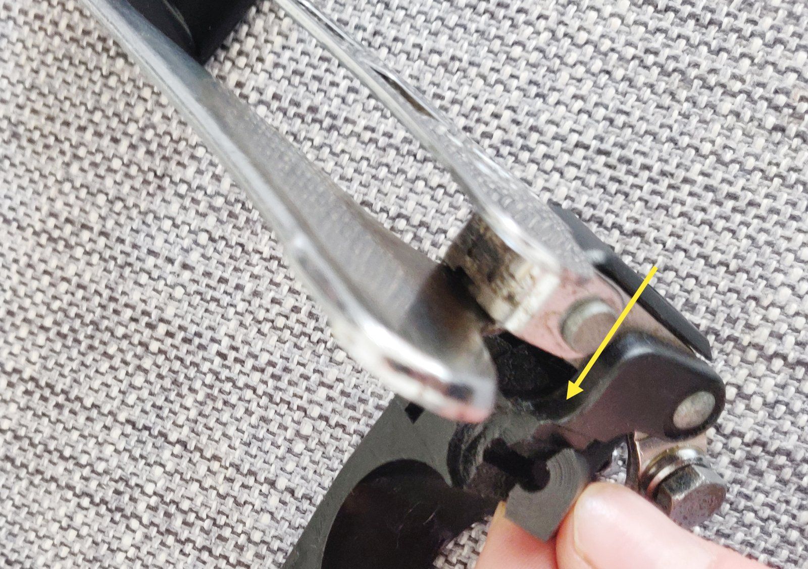

Bei der Bruchstelle am Umwerfer im mit Blick auf die Belastung auch mit dem besten Kleber der Welt nichts mehr zu machen, oder? Danke!

Kunststoff kleben ist schwierig. Du kannst es versuchen, aber mach zur Sicherheit noch Stifte rein oder versuch, das Teil irgendwie sonst noch festzuklemmen.

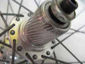

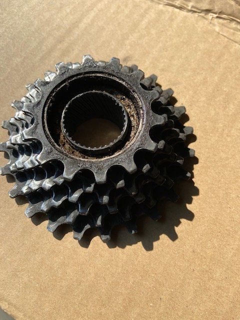

Gibt es bei der Reinigung alter Kränze bzgl. der verwendeten Reinigungsmittel etwas zu beachten? Ich weiß, vermutlich eine ziemlich dumme Frage aber ich halte so einen Kranz das erste mal in der Hand und würde das Teil zunächst mit einer Bürste von groben Schmutz befreien und dann mit Sprühreinger und Zahnkranzreiniger putzen. Der Mechanik sollte ein Sprühreiniger nichts ausmachen nehme ich an?
Außerdem frage ich mich ob ich die Aufnahme des Kranzes bei der Montage einfetten sollte oder nicht. Bei der Demontage waren in den Rillen definitiv Fettrückstände zu sehen. In dem einzigen Video welches ich zur Montage der Helicomatic-Mechanik finden konnte wird der Kranz allerdings einfach wieder ohne Fett auf die Aufnahme geschoben.

Falls du 2Kettenpeitschen hast würde
ich die Zahnkränze von dem Freilauf
abschrauben , ist aber kein Muss.
Du kannst unbesorgt mit Lösungsmittel (Benzin,Petroleum etc)
das ganze baden und auswaschen ,
das Innenleben juckt das nicht.
Danach etwas Öl in den Spalt laufen lassen und nicht trocken wieder aufsetzen , keine Bange .

Reiniger aufsprühen oder ähnliches würde ich nicht machen. Die Schraubkränze sind nämlich „nicht ganz dicht“. Das Lösungsmittel kann also ins Innere eindringen.
Sofern Du also den Kranz nur äußerlich sauber haben möchtest und nicht komplett zerlegen, so ist glaube ich die beste Methode, bei aufs Laufrad montierten Kranz mit einem mit Nähmaschinenöl benetzten Lappen durch die Ritzel durchzuziehen.
Und ja: Vor der Montage etwas Fett drunter.

Kannste so machen.
Für das Innenleben kannst Du den Kranz auf ein Gefäß legen und Öl hineinsickern lassen; dabei immer wieder drehen.
Wenn es eh schon schwergängig sein sollte (verharzt ist): erst Waschbenzin durchlaufen lassen und dann Öl.

Fett verharzt im Laufe der Zeit. Ich nehme für solche Dinge gerne mein "Allheilmittel": Hohlraumkonservierspray.
