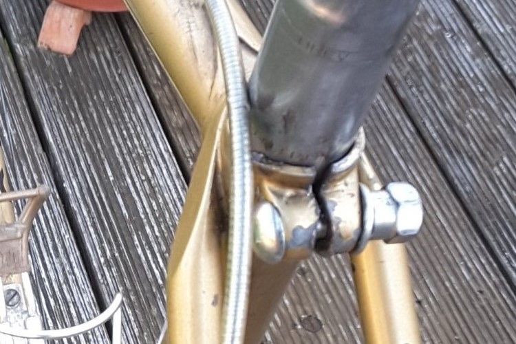

Hallo zusammen,
ich habe das Problem, daß meine Sattelstütze rutscht. Erst hatte ich sie schön gefettet, und auf dem Weg zu Arbeit verschwand sie langsam aber sicher im Sitzrohr.
Dann hatte ich sie entfettet und sie hielt besser. Nun wollt eich ganz schlau sein uns habe Montagepaste verwendet, die angeblich eine Reduzierung des Anzugsmomentes ermöglicht. Pustekuchen, rutschte wieder fröhlich los. Nun ist sie wieder trocken, rutscht aber immer noch minimal. Die Sattelklemmung ist hinten fast komplett zusammengequetscht. Was könnte ich noch tun? Ach ja, die Stütze hat 27.2.
Viele Grüße,
Albrecht.

Montagepaste reduziert mitnichten das Anzugs-Moment. Es enthält feste Partikel, die ein wenig die Fläche vergrößern.
Vermutlich hat Deine Sattelstütze etwa Untermaß. Üblicherweise soll eine 27,2mm Sattelstütze in ein Sattelrohr mit 27,4mm Innen-Durchmesser. Toleranzen nicht eingerechnet.
Wenn die einen Hauch schmaler ist, hat man ein Problem.
Du kannst ein paart Stützen probieren und auf leichtem "Übermaß hoffen. Oder, die jetzt vorhandene hat eben Untermaß und Du nimmst eine andere mit 27,2mm.
Da könnte man eine Getränkedose als Shim, bevor man irgendeinen Blödsinn anstellt, ausprobieren.
Nicht, daß ich Ahnung hätte,
aber es gibt z.B. bei Amazon diese Sattelklemmen, die man auf die Sattelstütze festklemmen kann.
Die würde ich mir auf die Stattelstütze oberhalb des Sattelrohrs zusätzlich draufklemmen. ...
Falls Carbonmontagepaste nicht reicht,dann total entfetten und die Alusattelstütze im Einsteckbereich mit einem Körner (nicht Kölner!) bearbeiten!
Warum so kompliziert ?
Einfach ein Durchgangsloch durch Sitzrohr und Sattelstütze bohren und eine Schraube durchstecken.

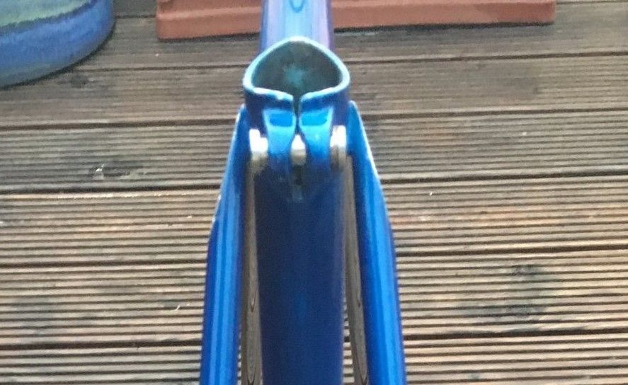

Mach mal ein Foto des Klemmschlitzes von hinten im montierten Zustand. 27,4 könnte wie bereits geschrieben vielleicht passend sein.
Wenn die Sitzrohröffnung noch rund ist und nicht verzogen, sollte eine Sattelstütze bei geöffneter Klemmung optimal "saugend" ins Sitzrohr passen, so dass sie nicht wackelt und sich nicht verkanten lässt. Wenn sie z.B. von alleine tiefer rutscht, ist das ein schlechtes Zeichen.
Hast Du die Stütze mit einem guten Messschieber oder gerne auch genauer mit einer Bügelmessschraube gemessen? Die haben nicht selten mehr oder weniger Untermaß bis so etwa 0,1 mm.
@lagaffe
Zitat : Vermutlich hat Deine Sattelstütze etwa Untermaß. Üblicherweise soll eine 27,2mm Sattelstütze in ein Sattelrohr mit 27,4mm Innen-Durchmesser. Toleranzen nicht eingerechnet.
Meinst du das ernst ?
In welches Rohr käme dann eine 27,4er ?
Die Stütze darf nie schon durch Eigengewicht in die Muffe rutschen, und 2/10. Luft haben schon gar nicht , weshalb das denn ?
Die muss saugend schmatzen passen .
Was meinst du woher die ganzen zerwürgten Muffen herrühren die man so sieht .

Ich würde das Rohr etwas anrauen, z.B. mit Sandpapier, nur in Umfanxrichtung schleifen. Die Stütze kann im Klemmbereich auch etwas angeschmirgelt werden.
Mit Montagepaste habe ichs auch mal versucht, mit dem gleichen Ergebnis wie bei dir. Das ist eher wasm um Kontaktkorrosion zu vermeiden an kraftlosen Verbindungen, so mein Eindruck.
CFK-Montagepaste könnte was bringen, Zahnpasta auch.
