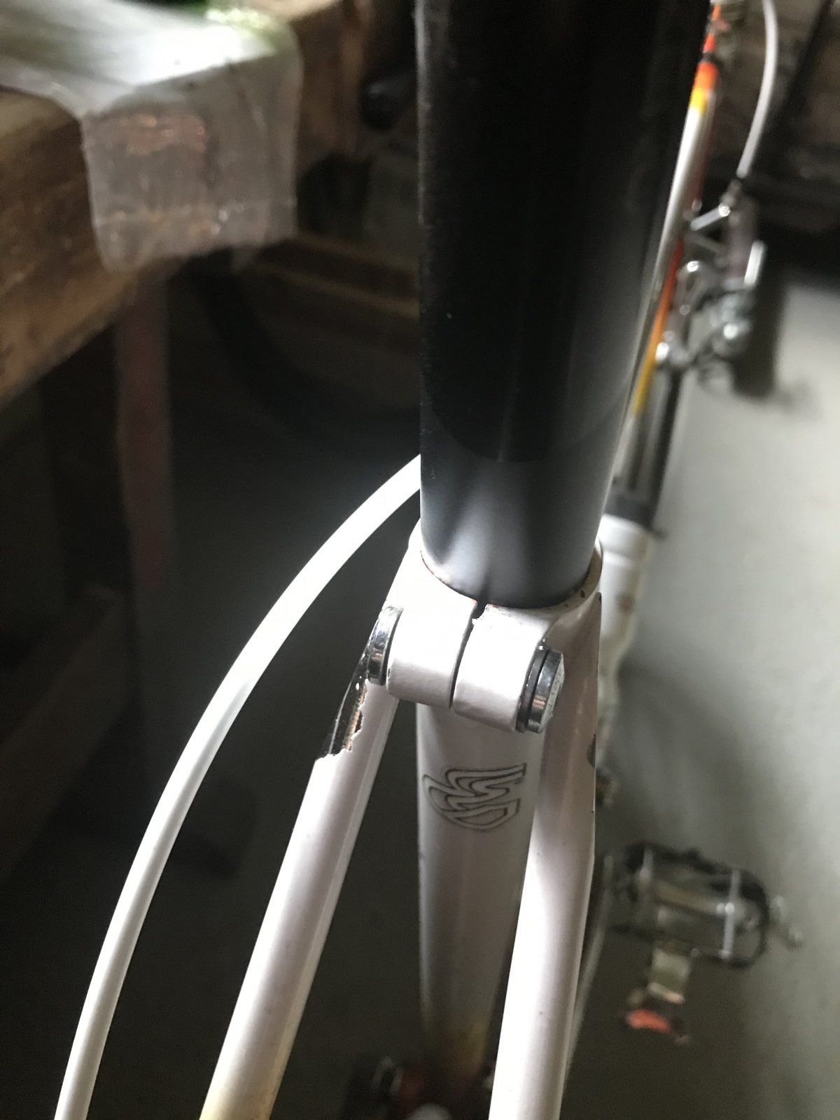

ich habe das Problem, daß meine Sattelstütze rutscht. Erst hatte ich sie schön gefettet, und auf dem Weg zu Arbeit verschwand sie langsam aber sicher im Sitzrohr.
Bei mir verschwinden auch schon einmal Dinge auf dem Weg zur Arbeit.
Vor allem die Motivation. ;)
Dann hatte ich sie entfettet und sie hielt besser. Nun wollt eich ganz schlau sein uns habe Montagepaste verwendet, die angeblich eine Reduzierung des Anzugsmomentes ermöglicht. Pustekuchen, rutschte wieder fröhlich los. Nun ist sie wieder trocken, rutscht aber immer noch minimal. Die Sattelklemmung ist hinten fast komplett zusammengequetscht. Was könnte ich noch tun? Ach ja, die Stütze hat 27.2.
Besitzt Du das Rad schon länger?
Hattest Du vorher nie Schwierigkeiten damit?
Wenn die Klemmung hinten schon fast ganz zusammengedrückt ist, scheint die Stütze tatsächlich zu dünn zu sein. Der Austausch der Stütze gegen ein passendes Modell wäre dann am sinnvollsten.
Versuchen kannst Du noch Folgendes:
Stütze und Rohr reinigen.
Die Rohrinnenseite mit Hohlraumkonservierspray dünn einreiben, ebenso die Stütze. Lange genug ablüften lassen. Das Sprühwachs gibt eine recht zähe, "klebrige" Oberfläche.
Ansonsten bleiben eben nur Tricksereien, wobei ich mich am ehesten mit Alufolie 0,1mm anfreunden könnte.
Gegenüber Weißblech (verzinntes Stahlblech) rostet das nicht.

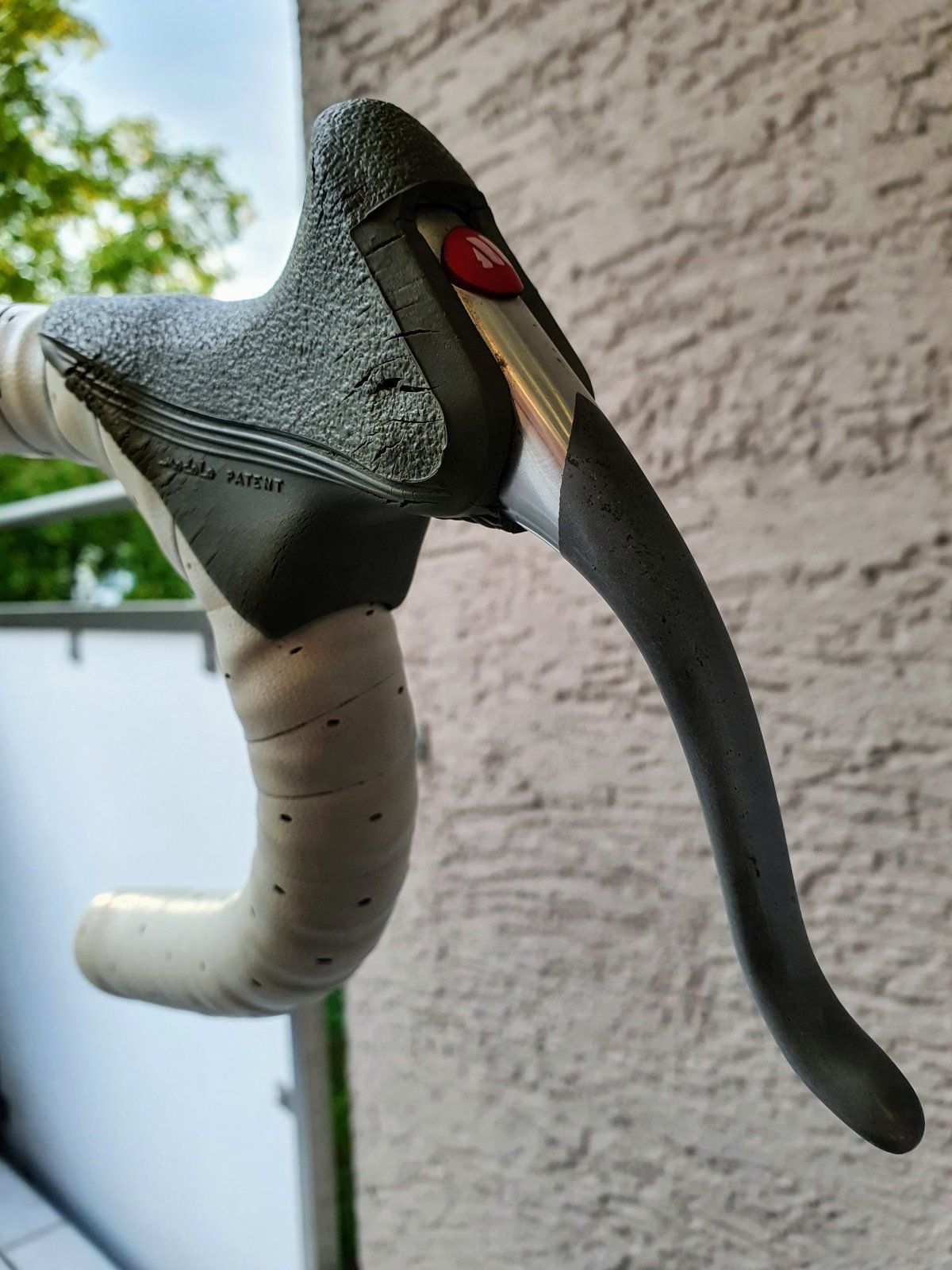

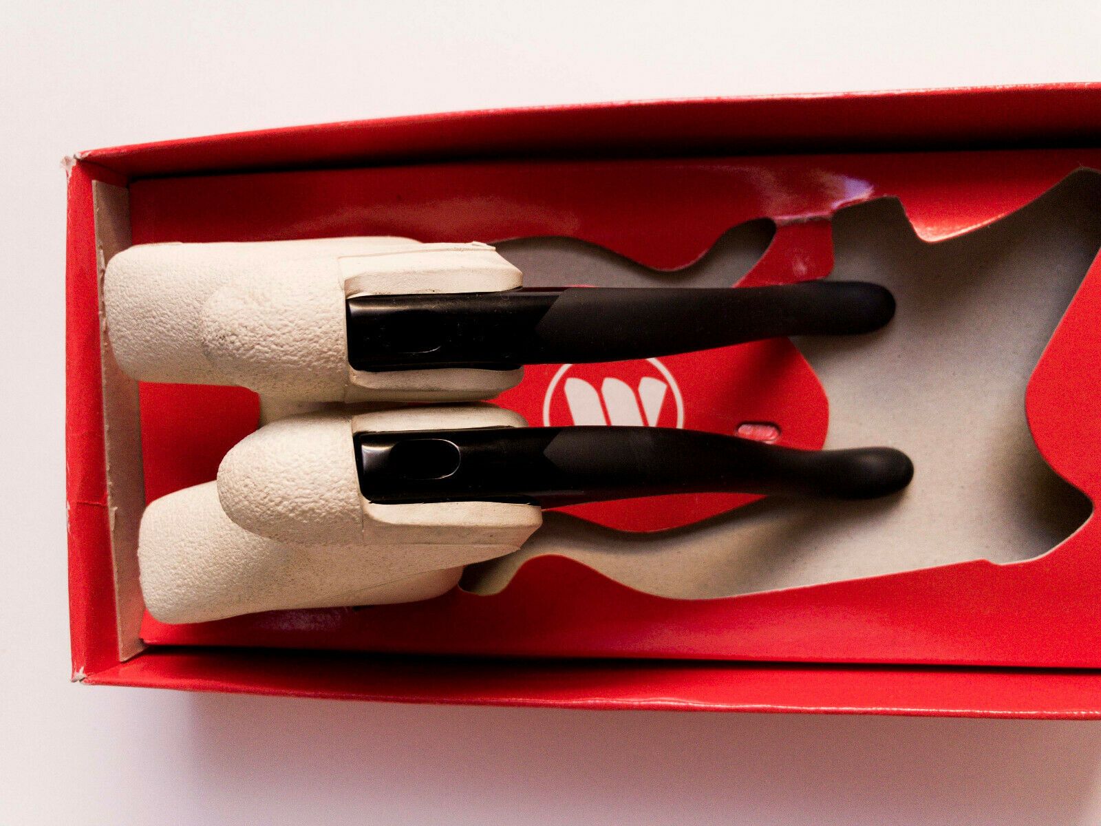

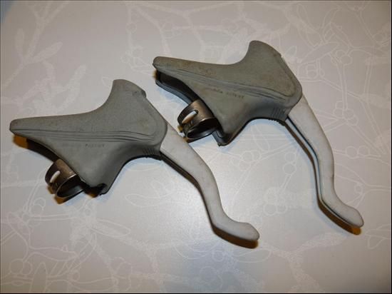

Sind Euch schon mal Modolo Orion mit den Bremshebeln aus Alu über den Weg gelaufen?
Ich kannte nur die Version aus Kunststoff, in der Ausführung den Kronos ganz ähnlich. VeloBase kennt die auch:
mir sind nun diese über den Weg gelaufen
Sie stammen etwa aus 1981..
Jetzt kann ich wohl meine Bastelfrage von vor Wochen selbst beantworten..

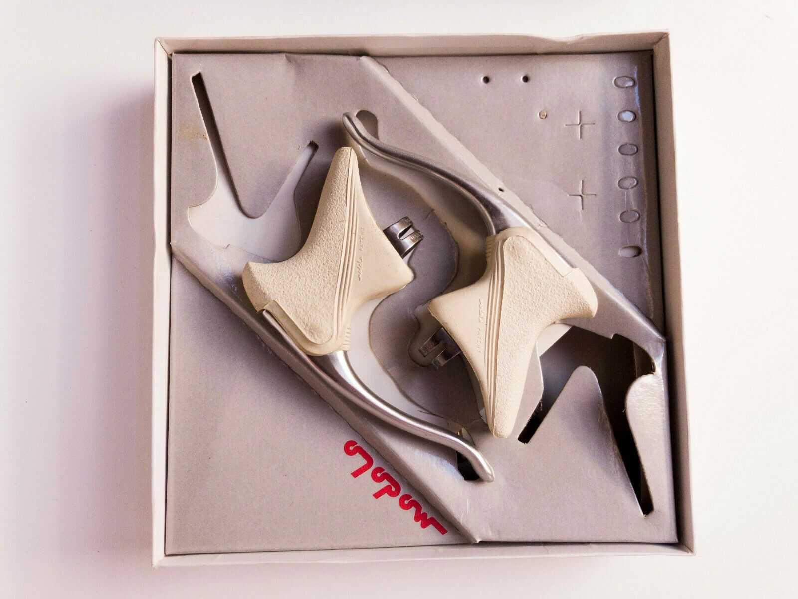

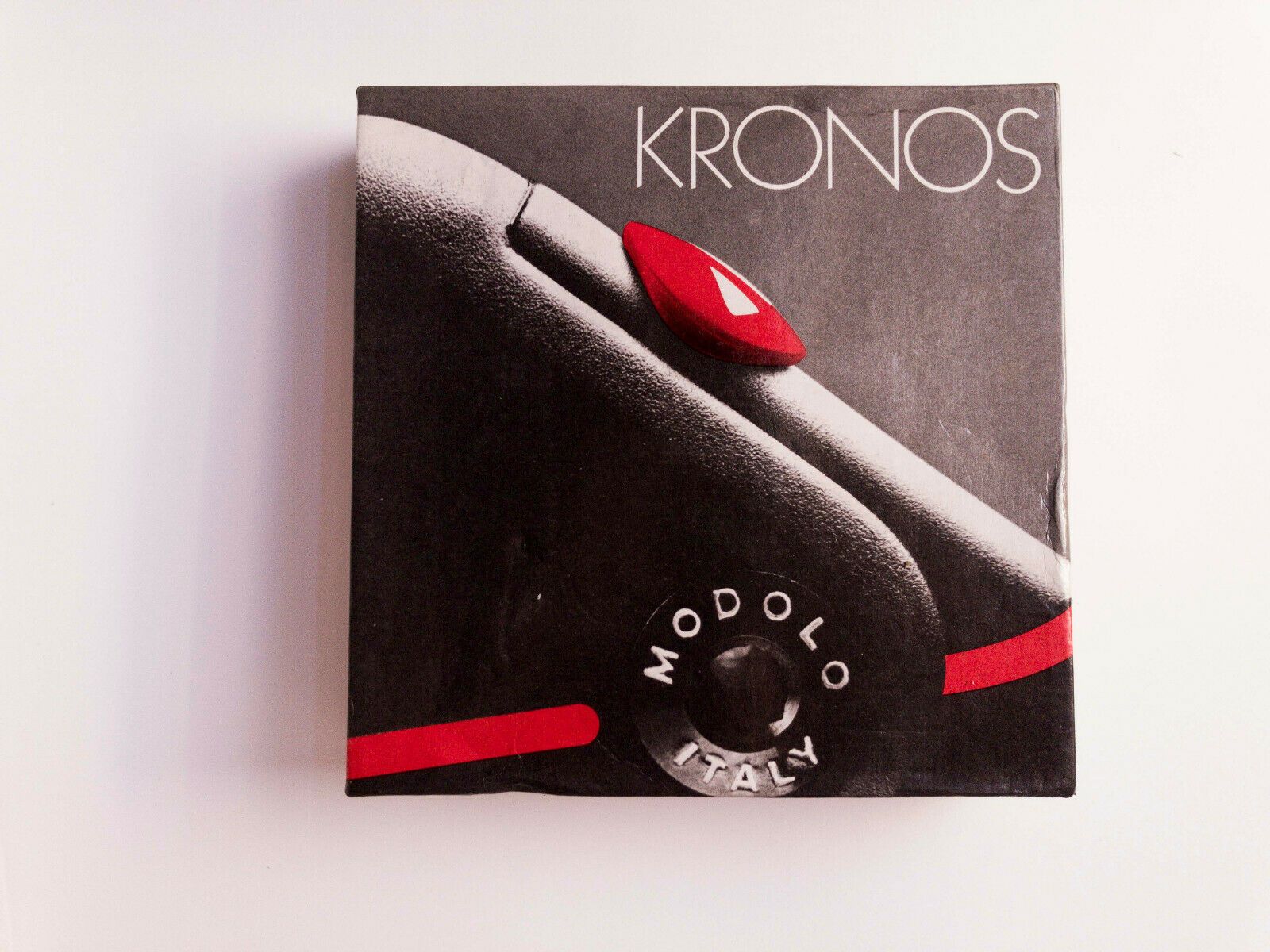

Die auf dem Foto abgebildeten Bremshebel sind nicht Modolo Orion, sondern offenbar die Kronos einer zweiten, späteren Serie. Keine Plastikhebel mehr, sondern Alu, nicht mehr schwarz, sondern silber.
Auf eBay turnte gerade ein solches Paar in NOS herum.
https://www.ebay.de/itm/Leve-Freno-...955311?hash=item4b814e8a6f:g:jBIAAOSwfdZfW13J
Und der Anbieter hat oder hatte auch Orion, nur sind diese nicht mehr Plastik-Grau, sondern Alu-Schwarz..
https://www.ebay.de/itm/Leve-Freno-...DefaultOrganic&_trksid=p2047675.c100005.m1851
Interessant finde ich das mit diesen Alu-Versionen, die waren völlig an mir vorbeigegangen.

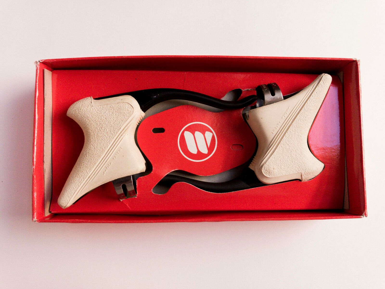

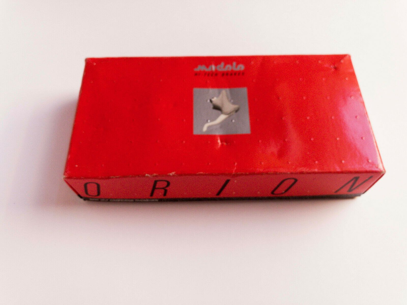

Etwas seltsam ist aber schon, dass auf den Verpackungen jeweils noch die alten Versionen mit anderem Farbschema erscheinen..

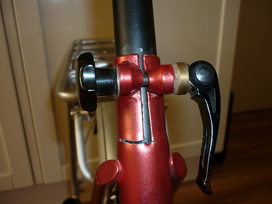

So, da bin ich wieder.
Das Rad habe ich seit ein paar Monaten im Einsatz. Die klassische Stütze war etwas zu kurz, deshalb habe ich eine moderne von Deda verbaut. Das Rad fährt sich prima. Ich habe oft das Problem, daß die Rahmen, die von der Höhe passen, mir zu lang sind. Hier fühlt es sich von der Länge her gut an.
Nun zum Bild:
Viele Grüße!
