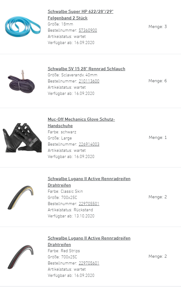

Hier nun meine fertige Bestellung:

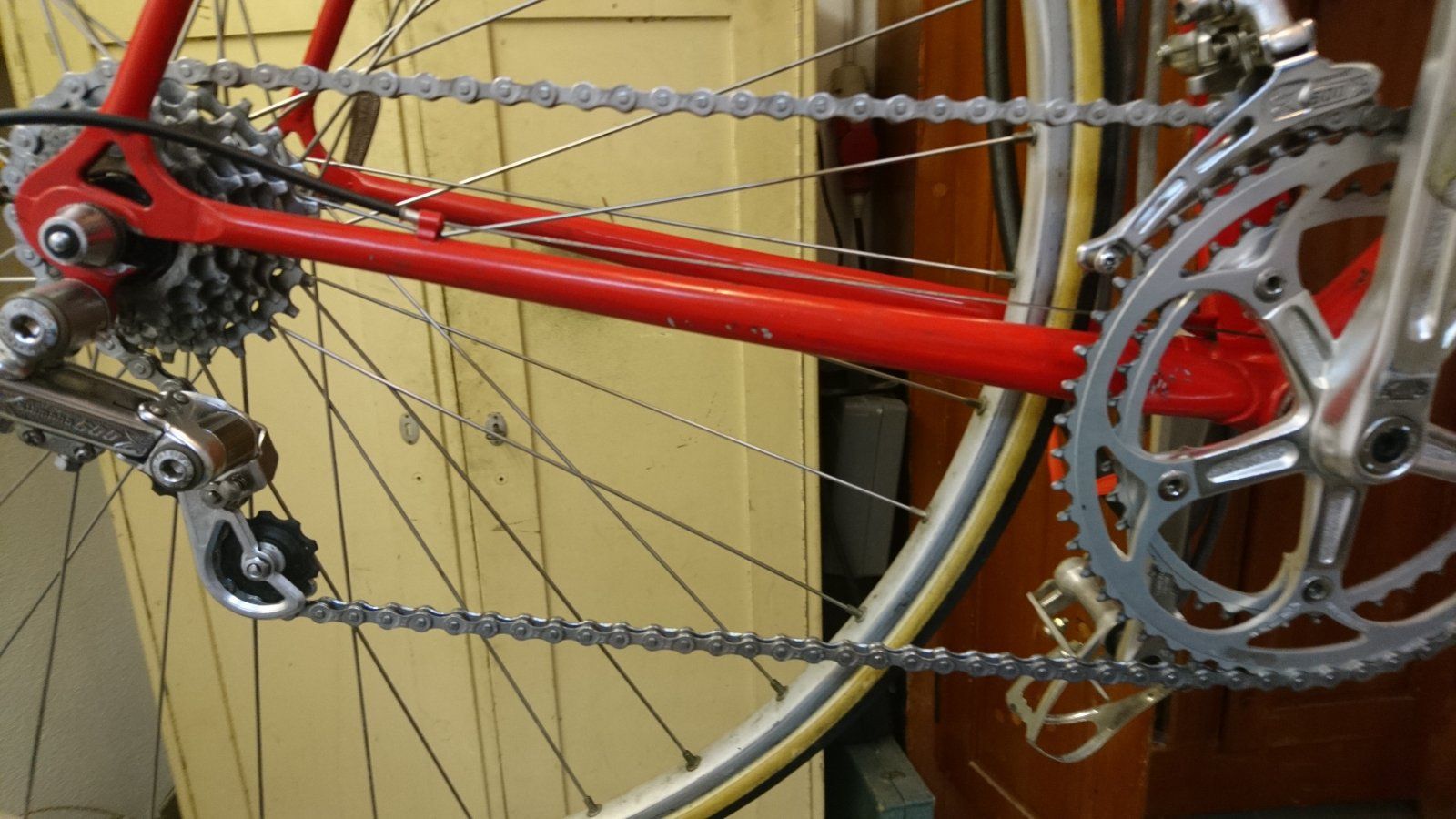

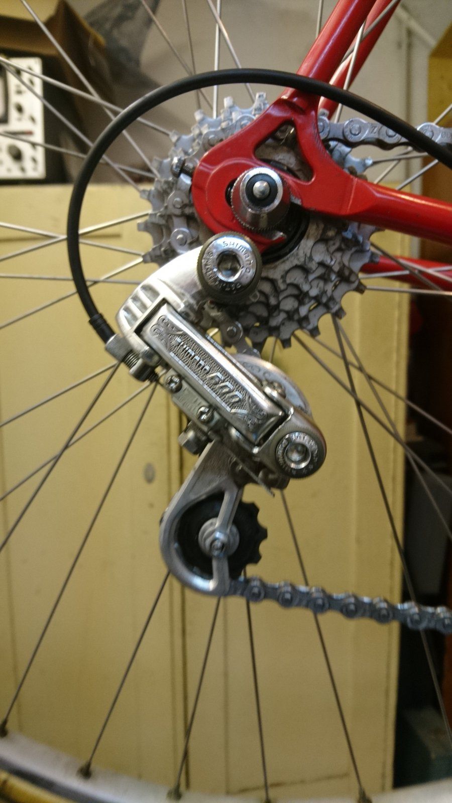

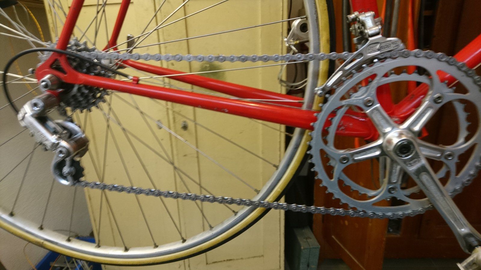

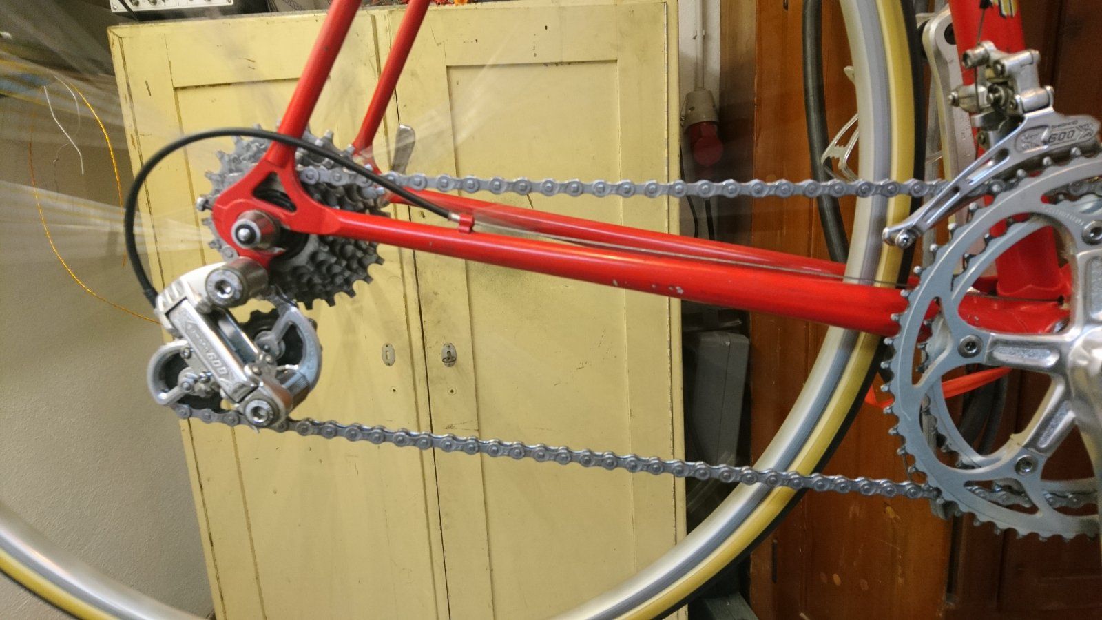

das mit der Hülse könnte ich mir vorstellen, allerdings habe ich zwei andere Schaltwerke hier liegen die sich genauso verhalten. Hier die Situation groß/klein
und klein/klein
sowie groß/groß

Die Kette ist ein Glied zu lang , bei groß/groß kannst du mal von Hand die Rollenschwinge nach vorne drücken , dann siehst du wie kurz die sein könnte .
Gekürzt hast du dann auch mehr Spannung auf der Feder , weil die nicht so weit nach hinten schwenkt .
