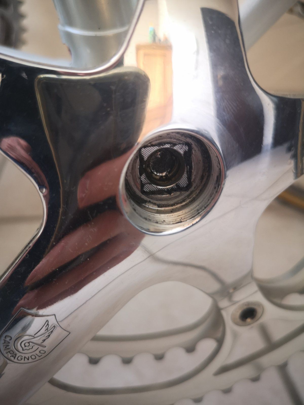

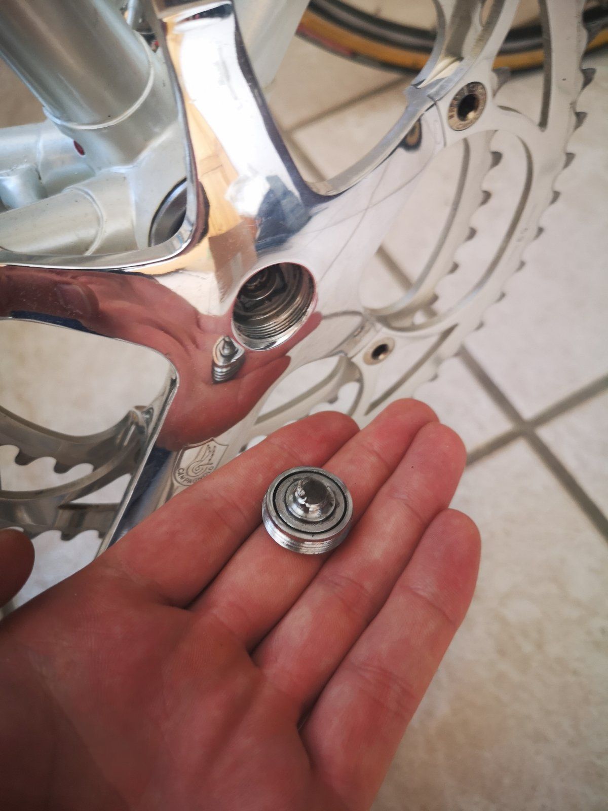

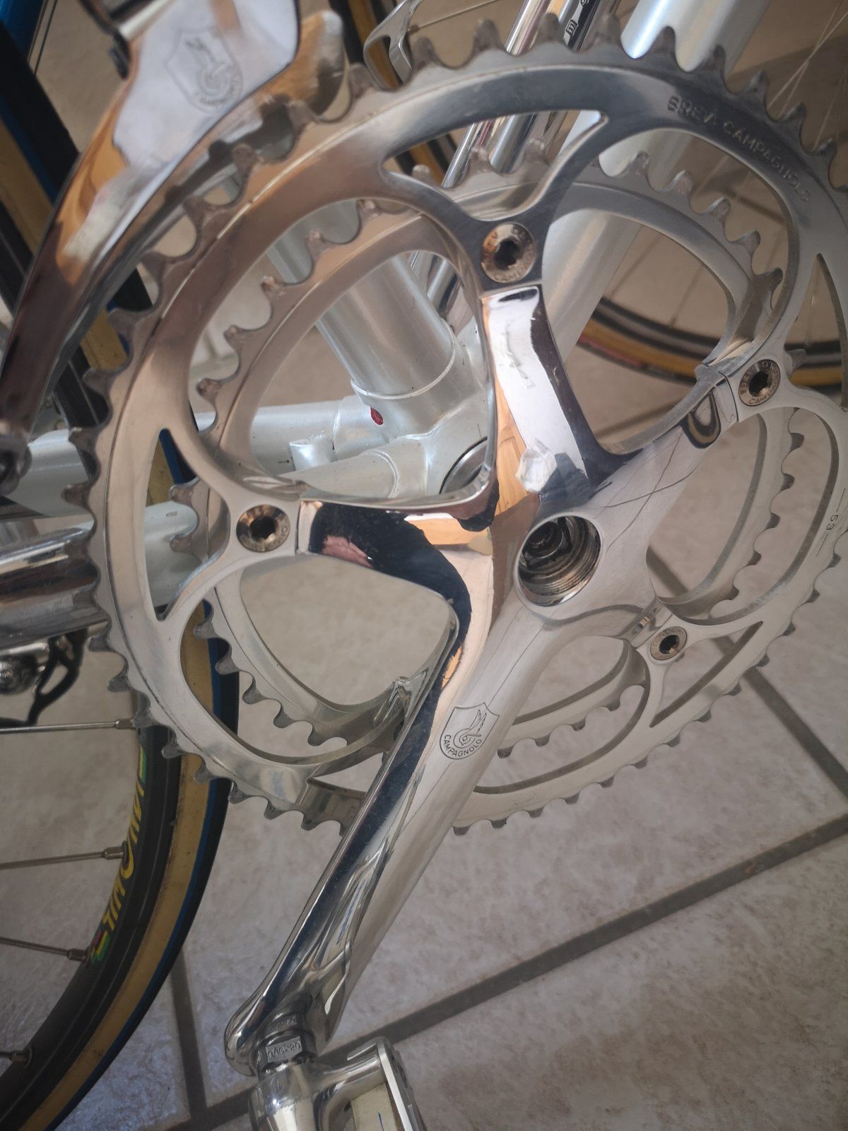

Den Fall hatte ich noch nicht bei Campa. Ist der außen sitzende ein Staubschutzring. Wie/womit löse ich den? Besten Dank!
Den Fall hatte ich noch nicht bei Campa. Ist der außen sitzende ein Staubschutzring. Wie/womit löse ich den? Besten Dank!Anhang anzeigen 845306

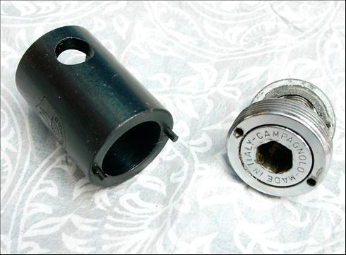

kurbelgewinde ist linksgewinde!!!
erst mit dem inbus 7 die kurbel abziehen.
dann, wenn warum auch immer nötig, mit einer seegeringzange oder dem passenden stirnlochschlüssel den ring lösen - rechtsrum!!!

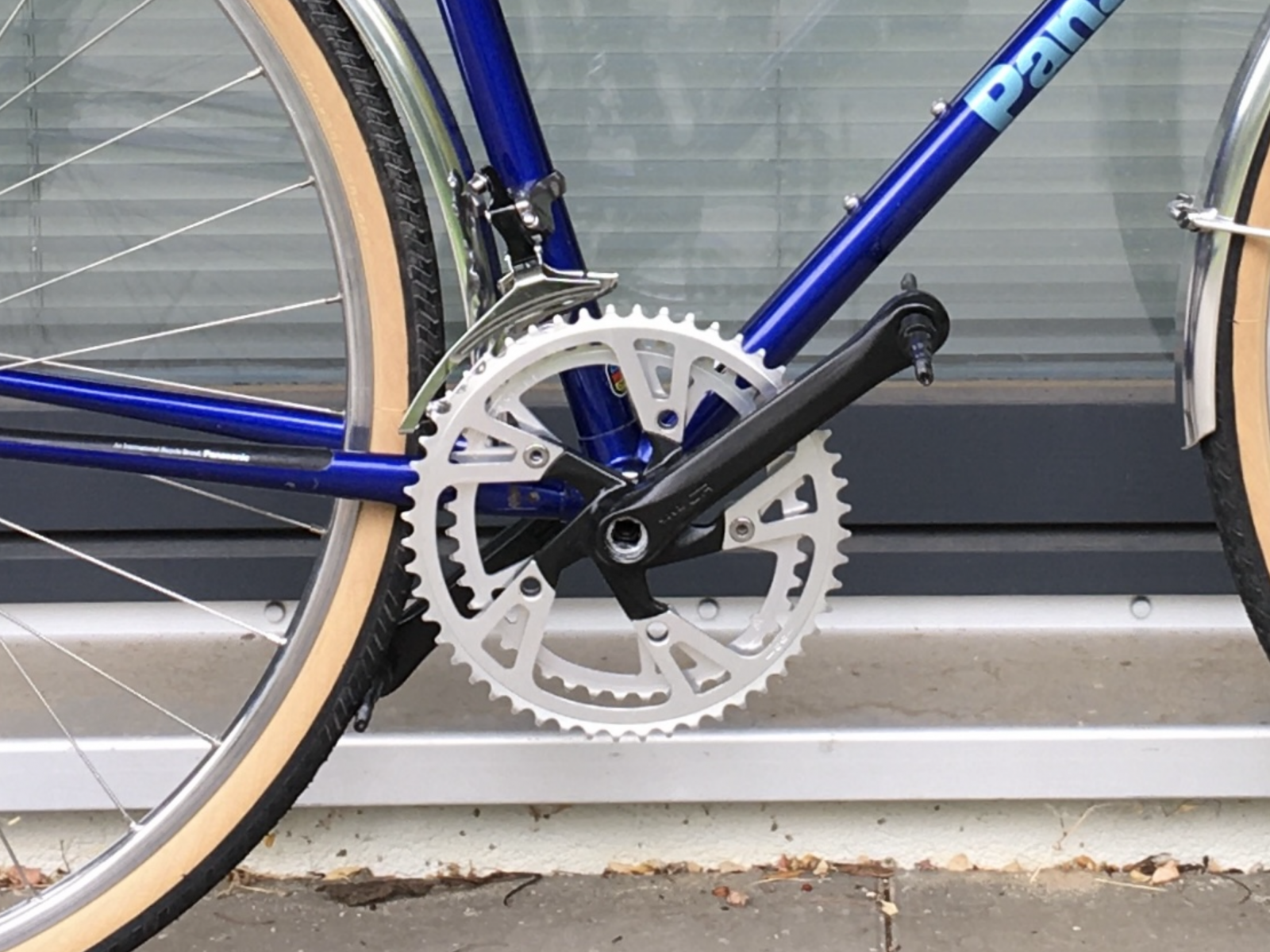

Frage: welches Vierkant-Maß hat diese Sakae CR 3-fach Kurbel (ISO, JIS) ?
Und welches Sakae Innenlager (BSA) könnte verwendet werden ?
Die Kurbel ist nur provisorisch am Rad montiert und muß noch weiter lackiert werden.
Beste Grüße

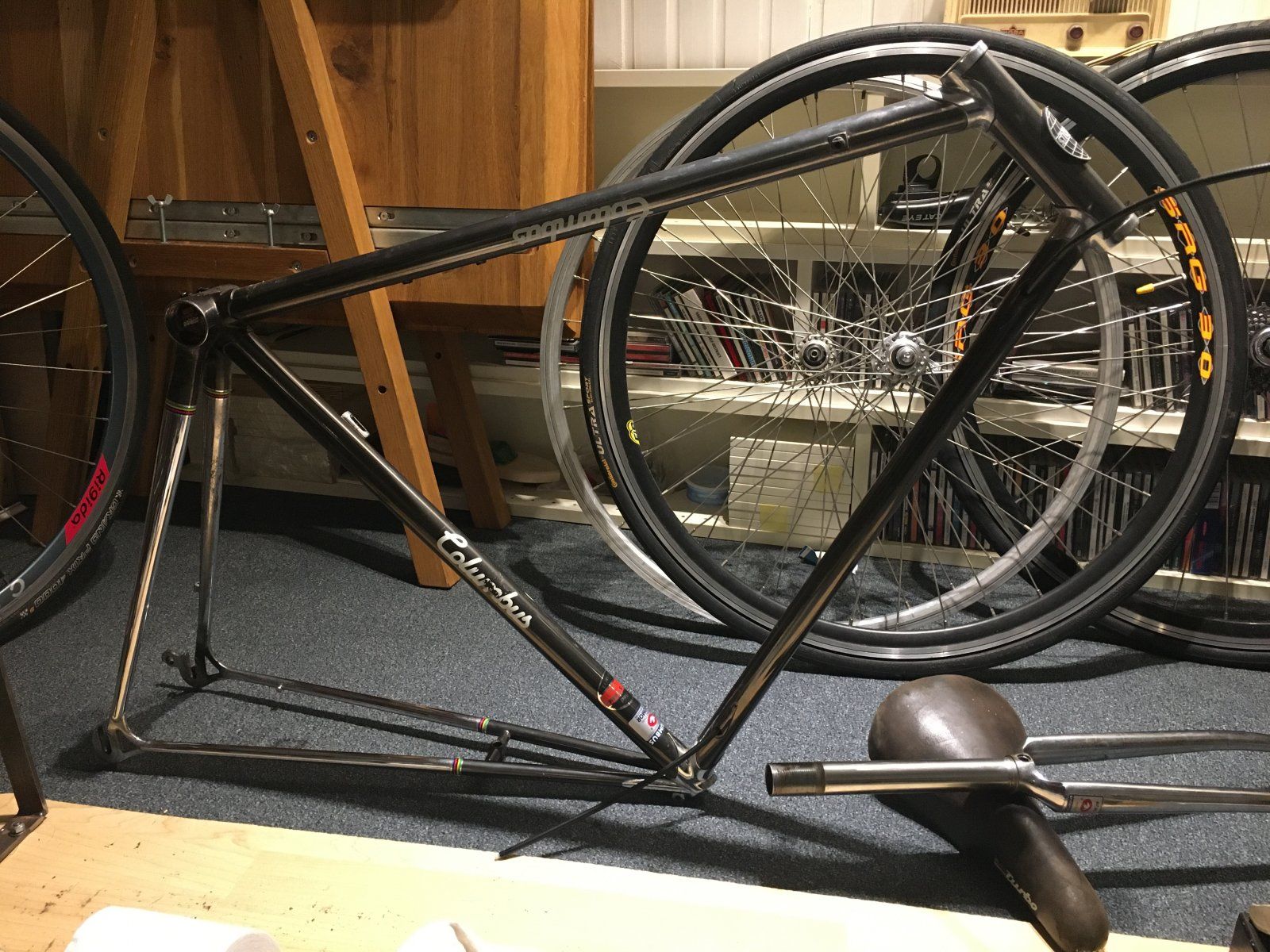

Hat alles prima geklappt. Ich war mal wieder zu vorsichtig. Aber jetzt ist der Rahmen „nackig“.

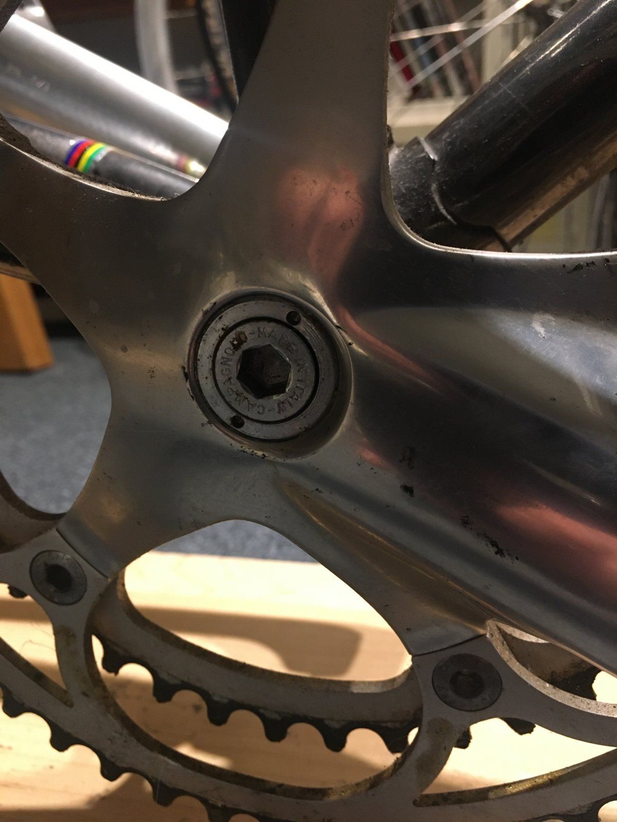

Servus liebe Gemeinde,
getreu dem Motto: "Wo rohe Kräfte sinnlos walten...", habe ich es ein bisschen bei der Kurbelmontage übertrieben oder die Schraube hatte einfach einen schlechten Tag. Jedenfalls ist meine Kurbelschraube durch und nun muss die Kurbel wieder runter. Das Problem ist das Linksgewinde der Kurbel. Ich finde im Netz zwar den Hinweis, dass es z. B. von Park Tool einen solchen Abzieher geben muss, nur gibt es den nirgendwo käuflich zu erwerben.
Ziel ist es nun die Kurbel sauber abzuziehen, ohne diese zu beschädigen - meine stundenlange Polierarbeit soll nicht umsonst gewesen sein.😅 Hat da jemand einen Tipp oder gar das passende Werkzeug, was er mir ausleihen könnte?
Vielen Dank schon Mal!Anhang anzeigen 844029Anhang anzeigen 844030Anhang anzeigen 844031
Wenn die Kurbel das deutlich zu feste Aufknorzen auf den Vierkant übelgenommen hat, war sie das. Da müßte vom Ende des Vierkants zur Auflagefläche der Kurbelschraube etwa 2mm mehr Luft sein.
