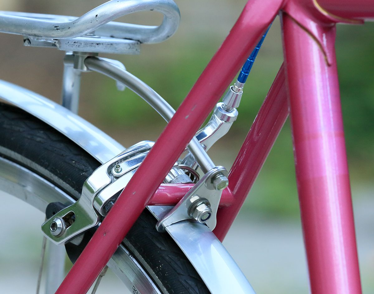

Frage zur Gepäckträgermontage: Ich habe mir für einen Tubus Fly besorgt. Nach der Anleitung ist der 126 mm EB-Hinterbau des Rades zu schmal für den Träger. Der ist recht elastisch. Wenn ich ihn unten in den Schraubstock spanne und allmählich zudrehe, sollten sich die drei, vier mm auf beiden Seiten zuviel doch ohne Knicken der Rohre korrigieren lassen? Oder besser so lassen wie ist und unter leichter Spannung montieren?
Unter Spannung montieren ist schlecht, warum nicht längere Schrauben mit Distanzhülsen nehmen.
Das werde ich so machen. Ein wenig habe ich den Träger schon mit den Händen verengt, mehr mache ich nicht, da dann die "Ausfallenden" des Trägers auch gerichtet werden müssten, was aber nicht so einfach sein würde. Mit den beigegebenen dicken Plastikunterlegscheiben sollte es nun ohne Spannung gehen.
Der eigentliche schwierige Teil wird das Biegen der oberen Befestigungsstre be sein, die auf die Achse der Bremse kommt (deshalb muß hinten nun auch eine vordere Bremse mit kürzerer Achse für Inbusfestigung dran). Das muß ähnlich wie hier beschrieben werden; ich denke, am besten mache ich mir eine Pappschablone und biege den Alustab dann auf dem Ambosshorn, ggfls. mit dem Schonhammer.
Bevor ich den Alustab so stark biege, würde ich evtl. einen Zusätzlichen Halter, Winkel aus Blech suchen, um Höhe zu gewinnen.
Das Beispiel finde ich jetzt eher häßlich mit dem so stark gebogenen Stab.

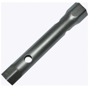

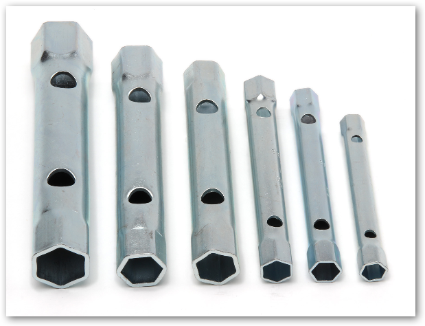

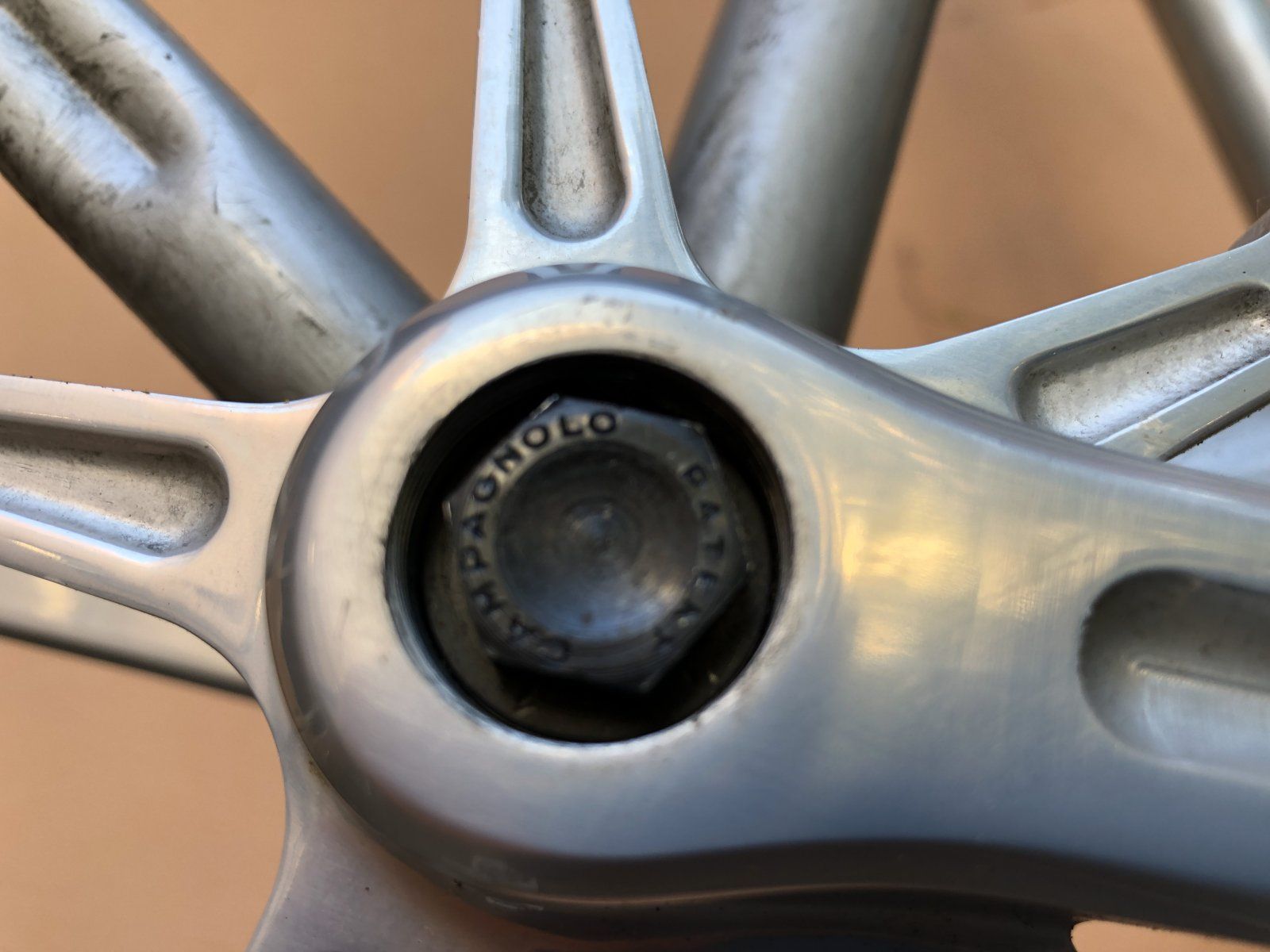

Steckschlüssel, gibt’s in jedem Baumarkt. Du wärst glaube ich der erste, bei dem das nicht passt. Ggf. nach einem recht dünnen suchen;)
Mit Steckschlüssel meinte ich eine Nuss. Das war nicht korrekt ausgedrückt. Die passt aber definitiv nicht. Den Schlüssel hier probiere ich aus... Danke!
