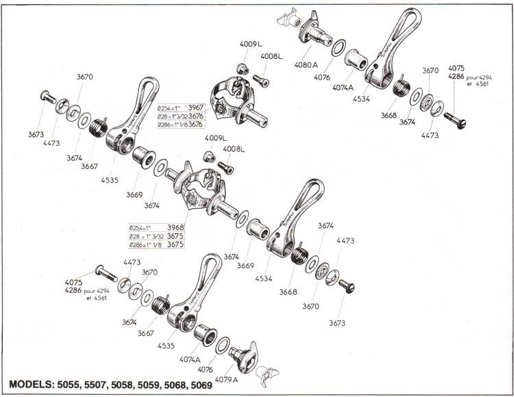

... jetzt habe ich die ollen Simplex/Spidel/Mavic Unterrohrschalthebel (...Hasenohren) schon zigmal verbaut, allerdings musste ich dieses Mal die Schaltzughalterung ganz leicht links und rechts aufbohren, da die Nippel zu dick waren und sich nicht versenken ließen
... und ausgerechnet und ausgerechnet dieses Mal lassen die sich nicht fixieren - die Schlitzschraube lässt sich nicht mehr weiter anziehen trotzdem bewegt sich der Zug wie von Geisterhand ohne zutun ... abe rnur auf der rechten Seite - hab' ich vielleicht die Kette zu kurz abgelängt oder warum lässt sich der rechte Hebel nicht fixieren

Hast du mal eine andere Schraube probiert bzw. könnte die nicht original sein?
Bei mir fliegen in einer Schublade viele schalthebel durcheinander, da kann schon mal was falsches beieinander landen.. =)
... könnt ja mal links und rechts tauschen dann müsste ich das Problem dann ggf. links haben. Die beiden Schrauben müssten eigentlich doch identisch sein - oder?!

Schraube vielleicht zu lang? Wenn das Gewinde nicht tief genug ist stößt die vielleicht an. Oder check ob die Feder im Mechanismus noch ganz ist, die können auch mal brechen und die sorgen ja eigentlich für die Reibung die gegenhält
ok ... dann wär es ein Schaltwerkproblem - Danke
wusste garnicht das in den SLJ von Simplex eine Feder drin ist - Teilenumer 3668 in diesem Fall

...ich dachte die Feder im Schalthebel sorgt für die Gegegkraft zur Schaltwerkfeder.
Nein, sonst würde ein Hebel ohne Schaltzug ja auch von alleine in eine Richtung federn. Das Prinzip ist eine Feder die um eine Hülse gewickelt ist welche mit dem Sockel statisch bleibt. Die Feder verändert je nach dem wie sie verdreht ist ihren Durchmesser. Zieht ein Schaltzug am Hebel wird die Feder verdreht, wird enger und sorgt dann für die Reibung um den Hebel in der Position zu halten. Schaltet man hoch, wird die Feder wieder entlastet, wird breiter und die Reibung verschwindet. Das merkt man auch wenn man einen Hebel ohne Zug mal hin und her bewegt, das runterschalten ist deutlich reibender als das hochschalten.
Ich meine diese Feder sorgt nur für ein gleichmässigeres Reibungsgefühl im Hebel , die schleift doch nirgendwo und hat auf die Reibeinrichtung im Hebel keinen Einfluss , ist nur ein Komfortgimmik , mehr nicht , sowas gibt es in den Shimano 600 Arabesque Hebel meine ich auch .

Erklärt aber nicht warum der Hebel sich dann nicht von alleine bewegt und keinerlei Spannung beim montieren aufgebaut wird. Man fühlt den Unterschied in der Reibung deutlich wenn man die Hebel ohne verbautem Schaltzug verbaut.
Die Arabesque sind ganz einfache Friktionshebel, da ist keinerlei Mechanismus verbaut. Außer man zählt die Rändelscheibe als Funktion...

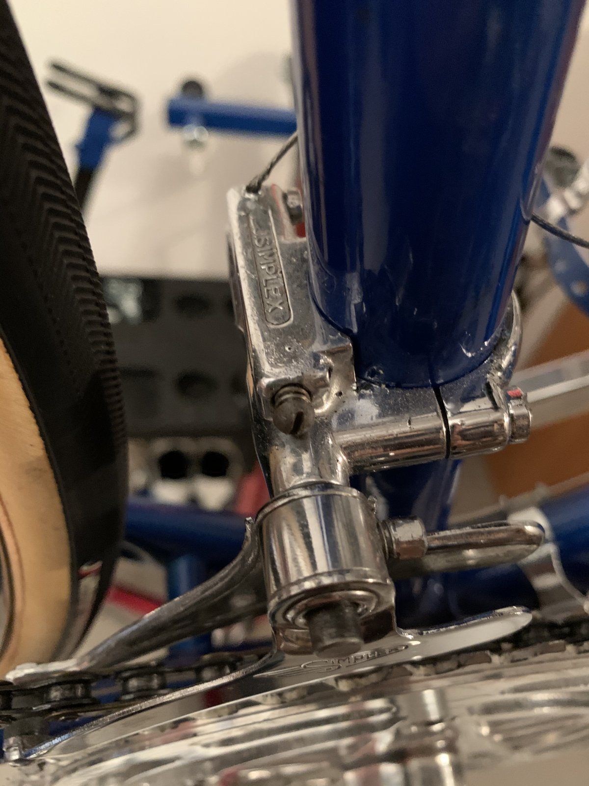

Ich hab eine Frage an die frankophonen Spezialisten. Mich treibt gerade der Simplex Umwerfer an meinem PX10 zum Wahnsinn.
Wenn ich die Anschlagschraube so weit rausdrehe, dass die Kette aufs große Blatt gelangt, kann ich nicht mehr aufs kleine Blatt runterschalten.
wenn ich den die Anschlagschraube so weit rein drehe, dass ich aufs kleine Blatt komme, muss ich den Umwerfer aud dem runden Bolzen so weit nach außen schieben, um auch aufs große Blatt zu gelangen, dass dieser runde Bolzen gegen die Kurbel stößt.:mad::mad::mad:
Vielleicht hat jemand eine Idee.

Dann war es wohl ein anderer Hebel , in dem war auch so eine Spiralfeder ( ähnlich wie hinten im Schaltwerk ) die hat man beim schalten auf die grossen Ritzel gespannt ,diese machte das runterdrücken des Hebels durch das entspannen glatter , weiss aber nicht mehr was das für einer war .
Wenn aber die Klemmschraube des Hebels zu lose war , bewegte der sich aber ungeplant durch die Feder von selbst , da die Feder die Reibkraft überwandt.
