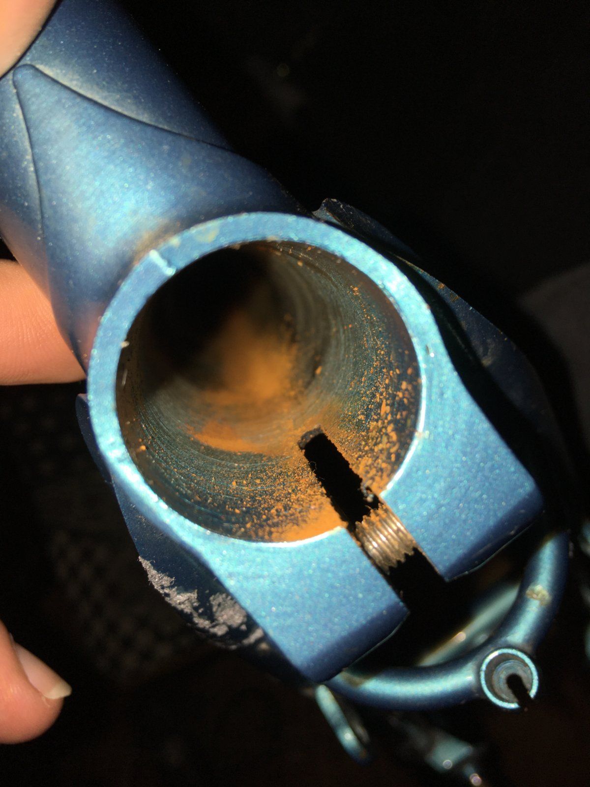

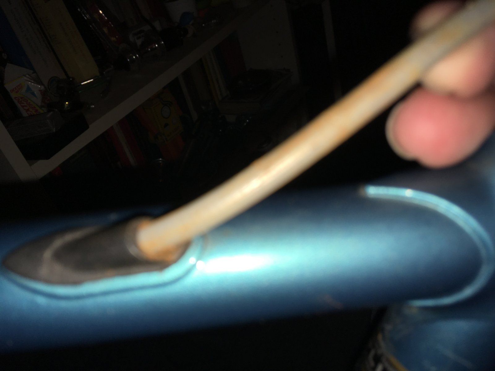

Guten Abend, mal eine Frage an die Rostbekämper und Hohlraumkonservierer hier (@Knobi @roykoeln @Axxl70 @Olddutsch evtl.?):
Bei meinen kürzlich gefangenen Koga Randonneur extra zeigt sich, dass er wahrscheinlich zwar nicht viel bewegt wurde aber doch viel draussen stand. Wenn ich ins Sattelrohr schaue (und von da ins Oberrohr und auch an den Zügen, die innen verliefen) zeigt sich schon bisschen rostiger Gammel. Bevor sich da irgendwas weiter ausbreitet würde ich dem gerne vorbeugen. Ich habe schon hier bisschen gelesen: https://www.rennrad-news.de/forum/threads/hohlraumversiegelung.93651/
Ich denke, dass Fertan (?) Spülung evtl. Overkill wäre. Aber wenn ich es richtig verstanden habe, löst FluidFilm auch den Rost und versiegelt anschließend. Ich bitte hier um Beratung und bedanke mich im Voraus!

Wenn es künftig nicht mehr gross solchem Wetter ausgesetzt wird, reicht eine ordentliche Spülung mit WD40 aus. Und an die üblichen Verdächtigen: Bitte verschont mich mit WD40 vs Caramba. Zumindest bevor ihr euch die Zusammensetzung beider Produkte angesehen habt. In diesem Sinne kannste natürlich auch Caramba nehmen. Ganz ideologiefrei :-)

WD 40 als auch Petroleum würde ich nicht empfehlen.
Für mich ist das Mittel der Wahl Leinöl.
Wenns schnell gehen muss mit Firnis.
Ansonsten reines Leinöl, das sich mit einer Einwegspritze ohne Nadel gut in den Rahmen einbringen lässt, auch in Gabel und Sitzstreben. Tropft hat dann ein
paar Wochen. Den Rahmen immer mal zwischendurch drehen und wenden, damit sich das Öl überall verteilt.
Achtung!!!
Mit Leinöl benetzte Lappen gut wässern. Brandgefahr!!!

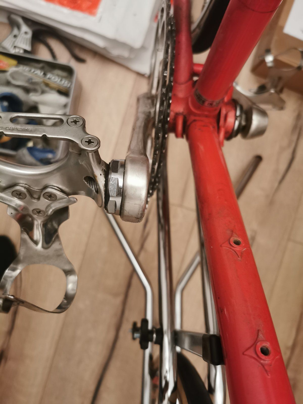

Abend zusammen ich hätte mal ein paar fragen an euch:
1. Mit was löse ich am einfachsten und schonendsten die 7200 Dyna Drive Pedalen? (Bild 1). Geht es auch mit einem großen Maulschlüssel? so einen habe ich zwar nicht da, hätte aber Angst damit abzurutschen.
2. Stand jemand mal vor dem gleichen Problem oder hat jemand eine Idee wie ich an die Sechskantmuttern bei den Arabesque Bremhebel rankomme (Bild 2). Mein normaler Aufsatz mit dem ich bisher jede Mutter lösen konnte ist zu breit/dick und geht nicht rein (Bild 3)

Pedale müssten mit einem (schmalen) normalen Schlüssel gehen. Aber es gibt sicherlich auch n extra Tool dafür.
Die Muttern an den Bremsen am besten mit nem T-Steckschlüssel
https://www.obi.de/schluessel-abzieher/steckschluessel-satz-mit-t-griff-10-teilig/p/8184699
Sowas. Oder welche mit festen Größen/fester Nuss, die sind ggf. noch schmaler.
https://www.amazon.de/Angebot-T-Griff-Steckschlüssel-Satz-CV-Stahl-Steckschlüssel-Set/dp/B0046HAZJ4
Zu 1
Da bleibt dir nur der Maulschlüssel
Zu 2
Rohrsteckschlüssel in entsprechender Maulweite

Magst du auch erörtern, weshalb du meine Empfehlung nicht teilst?
Warum kein WD 40?
Erstens:
Weil es keine feste Schicht bildet, nicht verestert. Tendenziell wird es sich dann unten sammeln und oben nur eine sehr dünne Schicht die kaum noch Schutzwirkzng hat hinterlassen.
Zweitens: Wenn Wasser in den Rahmen gelangt, kann das Wasser unter das WD 40 dringen. Es „schwimmt“ dann quasi auf dem Wasser. Es kann ausgewaschen werden.
Warum kein WD 40?
Erstens:
