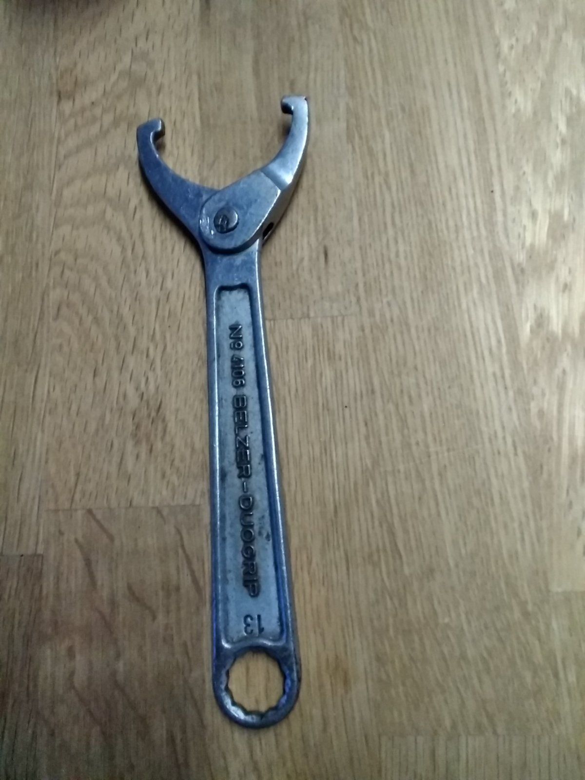

gibt es auch verstellbar, ich hatte mal ein tretlager - konterring, da habe ich den haken passend gefeilt.
war mühselig, aber hat dann perfekt gepasst und funktioniert.
Ich mache nochmal ein Bild bei dem man es vielleicht besser sieht.
Und der Rahmen ist mit Lack. Silber metallic.
Naja. Bonanzero hat oben schon eine Möglichkeit genannt. Oder einfach ein bisschen gerade feilen und ne Scheibe drunter dürfte beim Stadtrad auch genügen. Nach der Feilerei halt bisschen silbernen Lack drauf, damit es nicht gleich rostet und wenn der Lack ausgehärtet ist kann bei einem Rad das im Winter gefahren wird ein wenig Fett, Vaseline, oder was immer gerade zur Hand ist als Korrosionsschutz an der Stelle nicht verkehrt sein.
