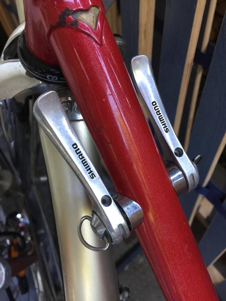

Kann jemand die Hebel auf dem Foto eventuell erkennen? Habe spontan bei Velobase leider nichts gefunden. Einer Explosionsskizze wäre ich ebenfalls nicht abgeneigt. Vielen Dank!

Das ist mir klar, meinem Familienmitglied jedoch nicht. Ich hatte nur dieses Foto zur Hand, hab mich einmal durch alle Shimano Schaltungen auf Velobase geklickt und bin leider nicht schlauer als davor. Daher hoffe ich auf den Schwarm :)
Hallo Klaus,
sieht so aus....
LG Micha
Anhand des Abriebs auf dem UR, vermute ich, das da ma nen GPM Adapter montiert war.
Die Nasen für die Shimano-Adapter, werden doch durch die eingeschraubten Schrauben ersetzt.
Es sollten also die Adapter für Alu-Rahmen passen.
Hab jetzt gerade Antwort vom VK bekommen :
" Hallo Michael, die Schalthebel wurden von einem Kettler Alurad demontiert und sollten Komplett sei. Auf jeden Fall habe ich den Rahmen noch. Kann da man nachschauen, ob das so ausschaut wie auf dem Bild. "

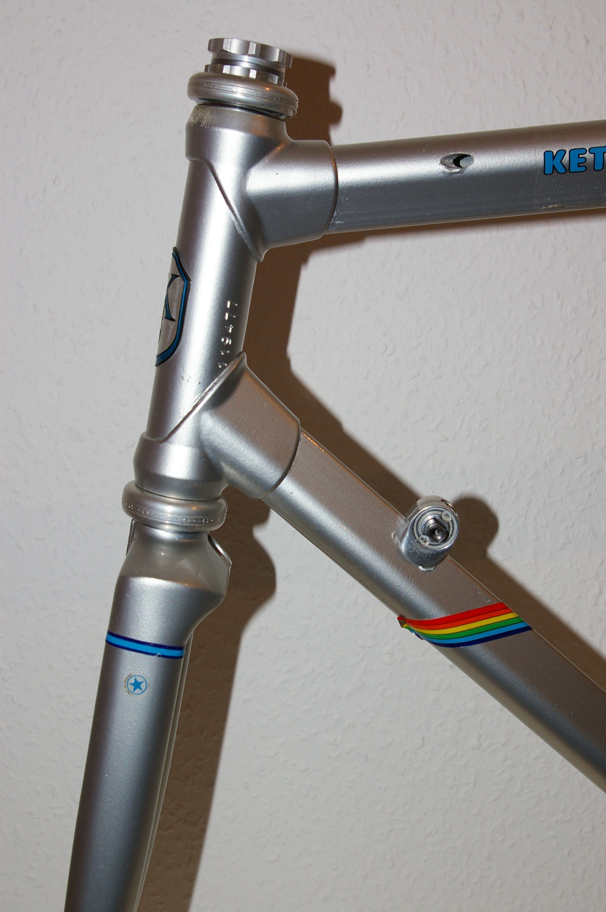

Dann sind die sicher von einem Strato !
https://www.10bici.net/10bici-bicycles/x-kettler-strato/
ud auch hier im Forum gefunden - so sieht der Sockel beim Strato aus :
https://www.rennrad-news.de/forum/attachments/imgp3040-jpg.66075/
Müsste wohl passen !

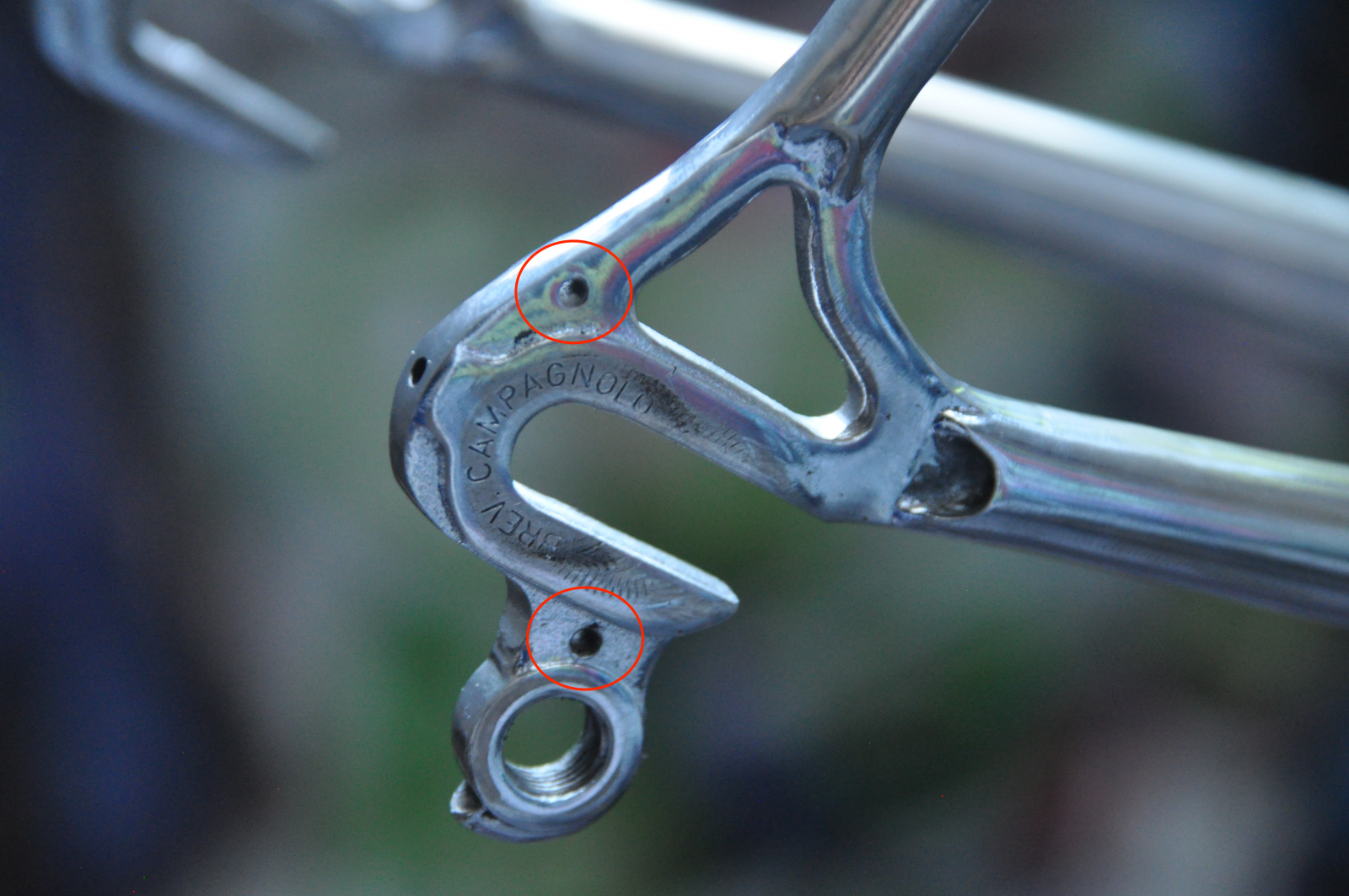

Die Neugier treibt mich: Wofür sind diese Gewinde am Ausfallende? Ist kein Einzelfall und alle Erklärungsversuche erschienen mir dann im Nachhinein doch unrealistisch. Gewindemaß ist das gleiche wie bei den Stellschrauben am Ausfallende für die Achsaufnahme...
