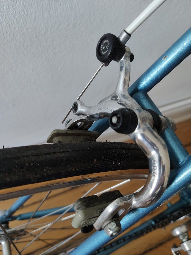

Bei meiner Weinman 605 Hinterradbremse hat die Schrauben-Mutter-Kombi, die den Bremszug festzieht aufgegeben. Die Mutter dreht in die Unendlichkeit in beide Richtungen. Vermutlich bleibt nur abdremeln?
Dann bräuchte ich aber eine neue Schraube mit Loch für den Bremszug. Fliegt bei jemandem soetwas rum?
Abdremeln? Hä! Wie, wozu...
Ist das nicht etwas umständlich?
Ach egal. Muss ja jeder selbst wissen.
Die Schrauben und Muttern für die Zugklemmung sind bei allen Weinmann Bremsen nahezu identisch, will sagen, brauchst Du nur von irgendeiner anderen nehmen, die Du über hast. 🤗

Ich habe mich vermutlich unklug ausgedrückt. Die Mutter von der Zugklemmung ist nicht mehr lösbar, bzw. dreht in beide Richtungen in die Unendlichkeit. Da das ganze aktuell an der Bremse verbaut ist und die Bremse somit nicht funktioniert, wäre meine Frage:
Hat jemand einen Tip, wie ich die Mutter abbekomme (mein Gedanke war jetzt dremeln)?
Das Gewinde an der Stelle, wo die Mutti jetzt sitzt ist hin (überdreht). Fest wird da nix mehr, klar. 😃
Runter geht’s aber meist mit ein wenig Zug.
Da reichen manchmal schon die Finger, wenn nicht z.B. leicht unter der Mutter oder der Schraube Hebeln beim runter drehen.
In 99,9% der Fälle funktioniert das.
Jo mit etwas Druck hat sich soeben die Zugklemmung verabschiedet. Schraube gebrochen :D
Nun bin ich also auf der Suche nach einer neuen Zugklemmung.
Das ist der kleine Racker. Von einer Weinmann 605 Hinterradbremse. Preislich lohnt es wohl nicht, den einzeln zu ersetzen. Vermutlich ist es sinnvoller ne alte Bremse zu kaufen und das Teil abzubauen...
Ich sach Mal aus der ferne
M 5 der Zylinder 8 mm
Da sollte sich beim örtlichen was finden
Wie sieht denn die Bremse aus, Ich meine vom Zustand her? Taugt noch was?
Wenn ja, irgendwer hier hat bestimmt mal eine Weinmann Bremse ausgeschlachtet und sowas rumliegen. Ich kann heute Nachmittag auch mal bei mir schauen. Wenn die Bremse aber eh gammelig ist, lieber eine in besserem Zustand komplett kaufen. Auch das sollte sich hier finden.
Also das hier habe ich in meinem Keller gefunden.
Fehlt eigentlich nur ne kleine Unterlegscheibe für unter die Mutti. 😃
Ansonsten sollte das die passende Schraube sein.

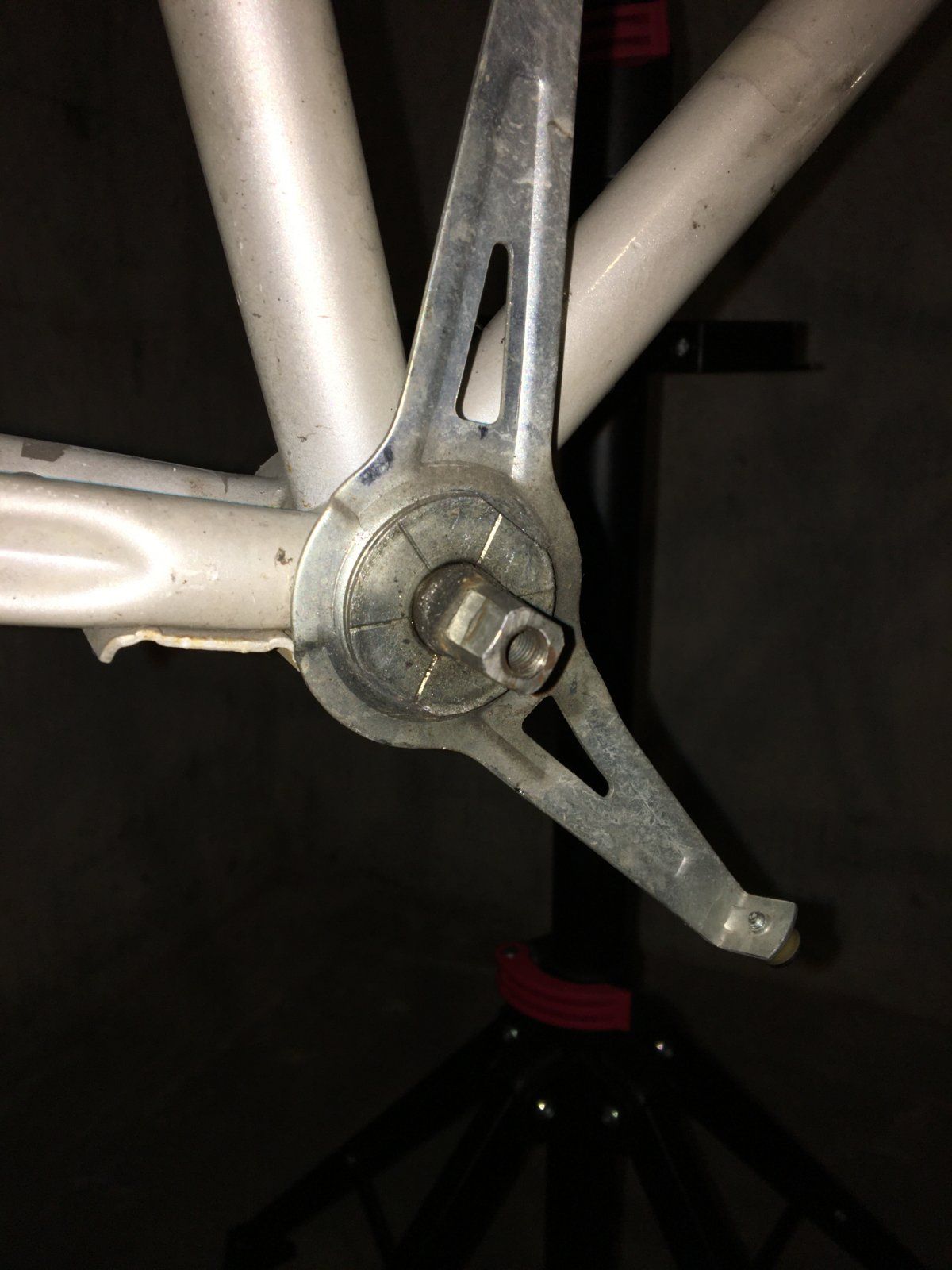

Kann mir jemand kurz helfen uns sagen in welche Richtung das Lager auf Antriebsseite aufgeht? Habe nicht den blassesten Schimmer ob BSA Linksgewinde oder frz beidseitig Rechtsgewinde
danke!!!!!
danke!!!!!Anhang anzeigen 860203
Dann mach doch vielleicht erst links auf.
Der Unterschied ist zwar nur marginal, ab mit einer Schieblehre vielleicht trotzdem messbar.
Bei 35x1 ist es vielleicht ein Franzose und hat entsprechend rechts dann auch Rechtsgewinde. Außer der Rahmen ist ein Schweizer. 😃
Dann nicht.
Nee. Also Spaß beiseite. Wenn man außer der Breite des Lagers sonst keine Anhaltspunkte hat, einfach mal ausprobieren.
Nur halt nicht mit grober Gewalt.
Sollte die Lagerschale nicht festgegammelt sein, dann merkt man schon, ob die aufgehen will oder nicht.
