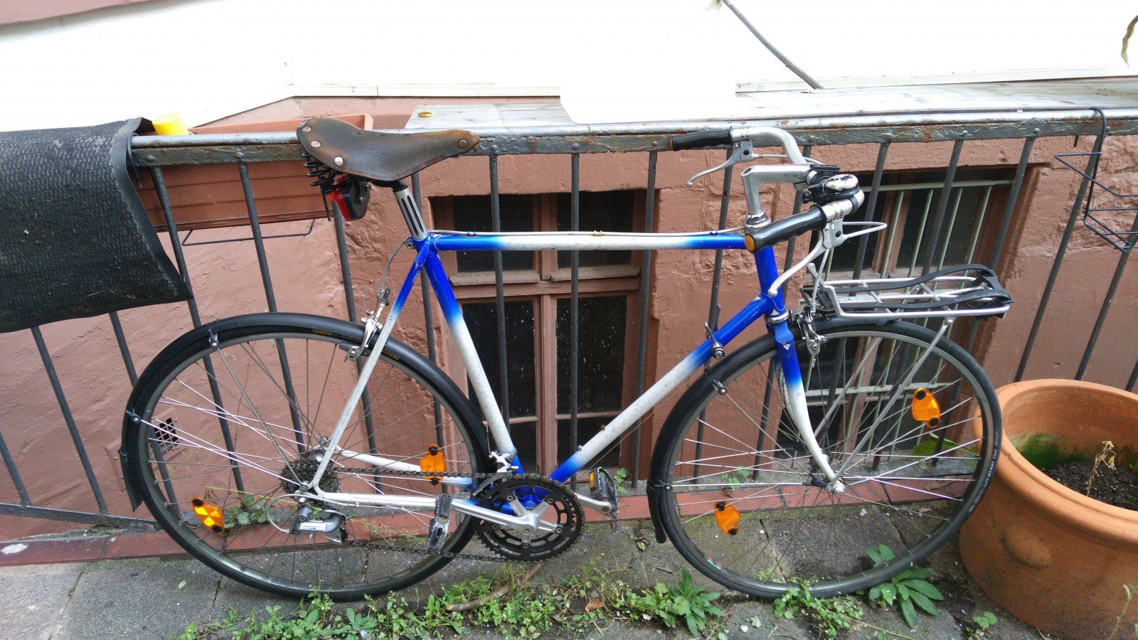

Darf ich vorstellen, mein Alltagsrad:
Ich stelle dieses Dauerprojekt hier vor, weil ich gerne zwei Sachen optimieren würde:
1. Die Beleuchtung: Ich habe noch einen Laufradsatz mit einem renak Nabendynamo und würde zukünftig gerne feste Leuchten verbauen. Allerdings ist an der Gabel wenig Platz und der Frontgepäckträger wäre im Weg, so dass ich gerne den Frontgepäckträger zur Befestigung nutzen würde. Die einzige Lampe die man vorne Über-Kopf-hängend montieren könnte ist mir zu teuer, und für eine Befestigung an den Streben des Gepäckträgers fehlt mir noch die Idee. Hat jemand eine ähnliche Lösung im Einsatz oder einen guten Tipp für die Befestigung?

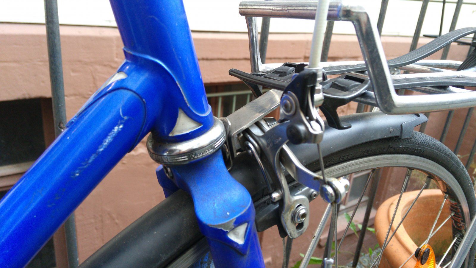

2. Die Bremsen: Die Golden Arrow Bremsen verzögern zwar mit modernen Belägen deutlich besser als vorher, aber in der Stadt muss man doch manches mal noch etwas abrupter bremsen. Daher hätte ich gerne Dual Pivot Bremsen verbaut. Ich hab mir ein paar schöne Ultegra 6600 Bremsen gekauft, aber die passen nicht. Sie bauen generell zu hoch und der Winkel des oberen Arms ist so steil, dass sie sich mit dem Gepäckträger ins Gehege kommen und deswegen nicht gerade montiert werden können. HIer wäre also die Frage, ob es Dual Pivots gibt, die insgesamt schmaler sind und bei denen der obere Arm in einem flacheren Winkel wegsteht oder generell weiter außen steht. Auf Bildern sieht es ein bisschen so aus als könnten Campa Skeleton in Frage kommen.
Hier sieht man nochmal die beengte Situation:
Wie sieht denn der Träger von vorne aus? Kann die Lampe nicht vorne dran?

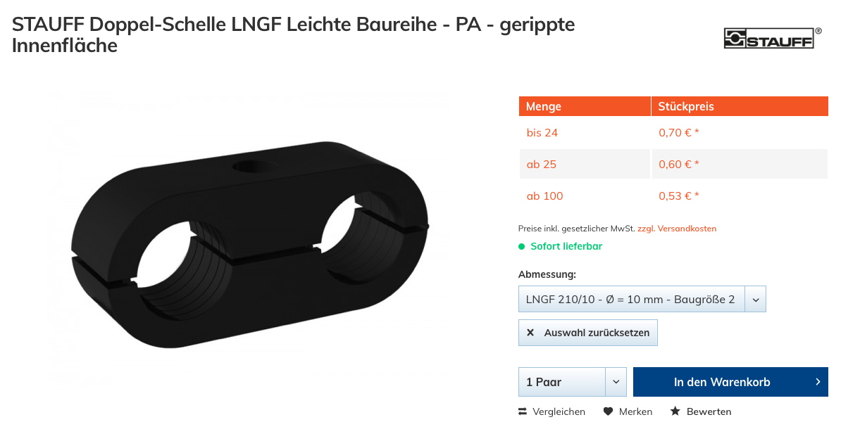

Hallo. Hat zufällig wer zwei (1 Paar) von solchen Doppelrohschellen für 10mm Rohr- / Stabdurchmesser übrig? Geht ebenfalls um eine Befestigung für die Beleuchtung :D
Mindestbestellwert und Versandpauschale würden es auf über 10€ treiben. Das muss ja nicht sein…

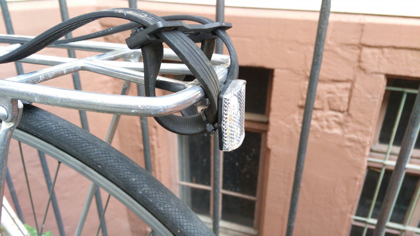

Vorne am Gepäckträger würde ich die Leuchte wenn dann hängend montieren wollen, da ich gelegentlich auch Sachen transportiere, die größer sind als der Gepäckträger.
Dort gibt es auch eine Bohrung, die ich momentan für einen Reflektor nutze:
