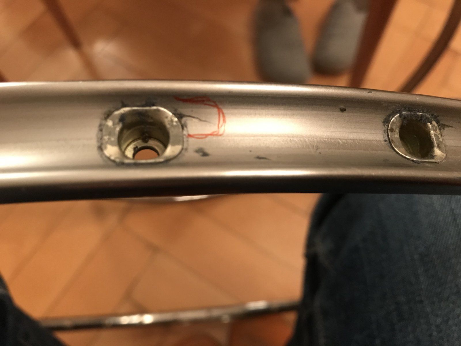

Manch einer hat ja mitbekommen, dass ich superleichte Tita-Ace Felgen in einem LRS bekommen habe.
Nach Demontage und Kleberentfernen hat sich die Befürchtung eines Foristen bestätigt. Es sind einige kleine Risse an den Ösen zu sehen.
Klar, ich fahre damit kein Kopfsteinpflaster und alpensicher ist das auch nicht.
Aber wenigstens Glattasphaltsicher?
Oder soll ich die an die Wand hängen?
Oder dem Verkäufer wieder umhängen?

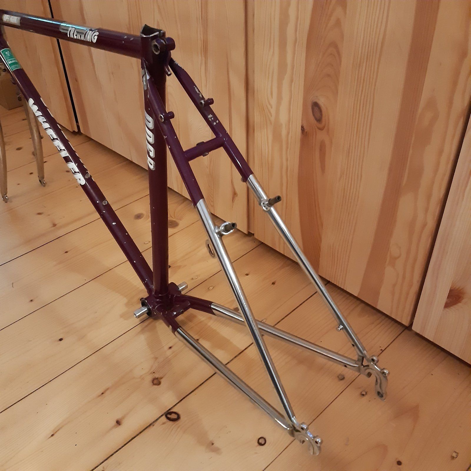

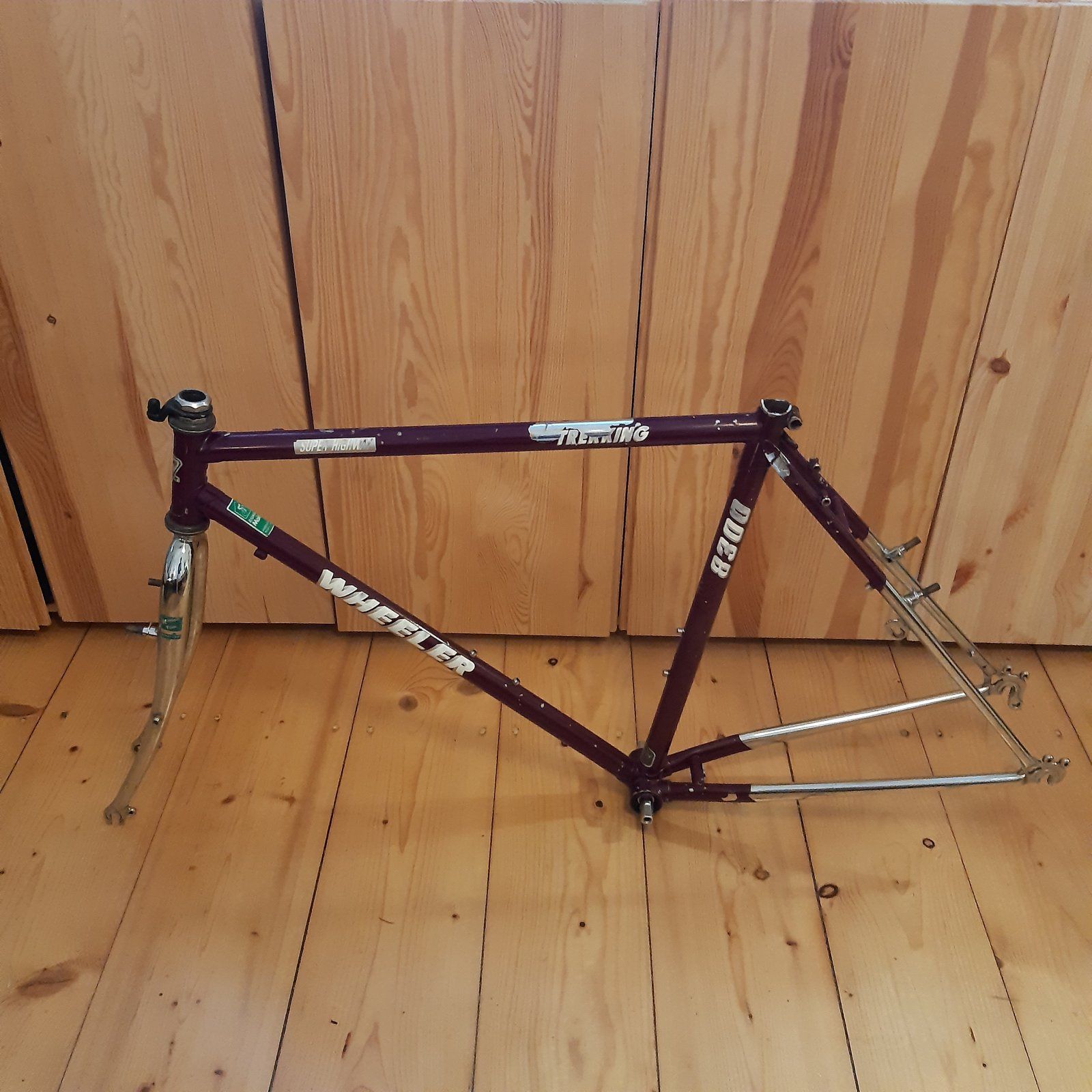

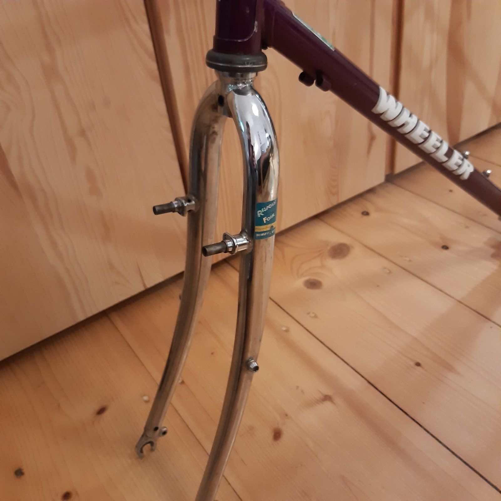

Gerne. Der Rahmen ist ein Wheeler 8300 Trekking Super Highway. Und hat alles an Ösen, was man sich erträumen kann. Aufgebaut wird er für meine Freundin als Tourenrad. Geplant sind GT und Lowrider von Tubus aus Edelstahl, als Gruppe eine zeitgerechte Deore DX oder XTR, je nachdem was das Budget und der Markt (ich gucke jetzt regelmäßig bei den MTB Nachbarn...) hergeben. Eine Lichtanlage ist erstmal nicht drin, die wird später nachgerüstet. Gibt auch noch viele offene Fragen: original 3x7 oder neumodisch 1xX? Dropbar will sie nicht, also wohin mit den Schalthebeln? Daumis finde ich nicht so schön... Mit ner Schelle an den Vorbau? Mal sehen.
Mit den verbauten Lagern bringt der Rahmen gerade gute 3,5 Kilo auf die Waage. Das finde ich angenehm leicht.

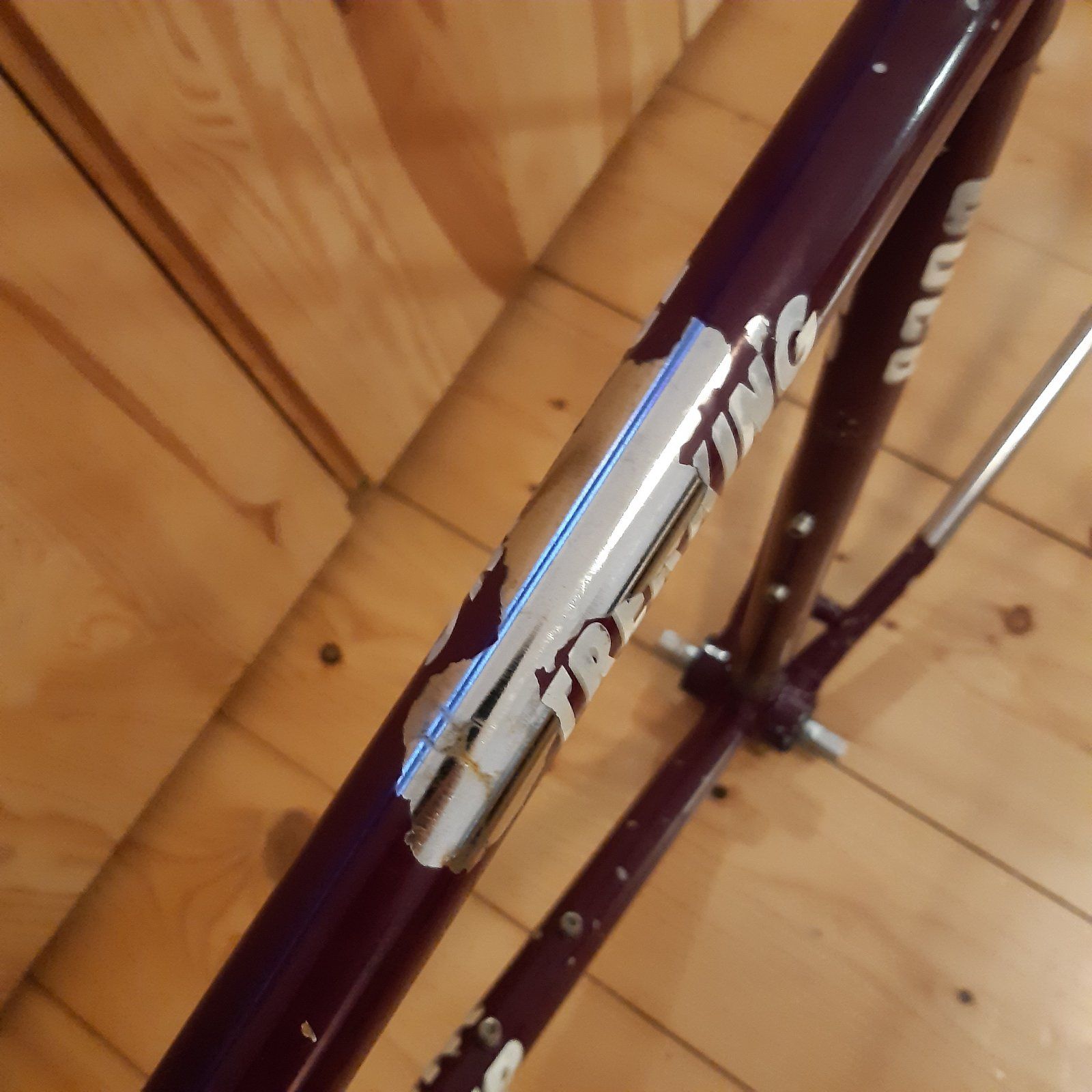

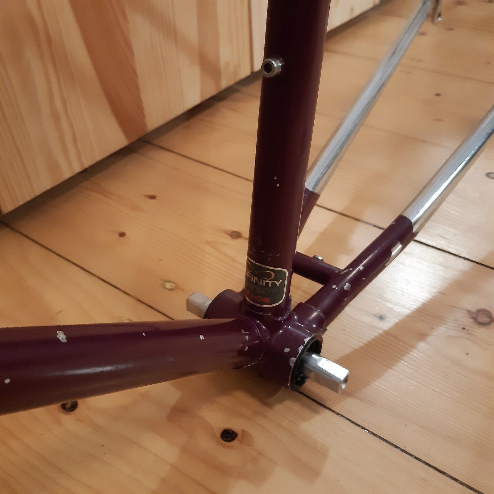

Noch eine Bastelfrage: Der Lack ist insgesamt okay, nur am OR gibt es eine Stelle, wo er großflächig abgeplatzt ist und der Chrom brach liegt. Gibt es da Ansätze, mit denen ich verhindern kann, dass sich das weiter ausbreitet?

Ich würde am Ende der Risse ein kleines Loch bohren und sauber entgraten, damit der Riss nicht weiter wandert. Solche Risse entstehen manchmal im Fertigungsprozess. Bei einfach gelösten Felgen sieht man das deutlich. Der Riss kann nicht durch den Speichenzug entstanden sein, denn das Blech der Öse ist zu schwach, um größere Kräfte vom Speichennippel zu übertragen.
Welche Klemmbreite hat der Rahmen? Wenn sie keinen Rennlenker will, hat sie die Wahl zwischen Daumies, Rapidfire, Lenkerendschalthebeln und Drehgriffen. Das ist alles eine Frage der persönlichen Vorliebe, ebenso wie die Wahl des Lenkerbügels und der Bremsgriffe. Nur Brezellenker gehen nicht.
Echt jetzt - ein Loch?
Technisch kann ich das nachvollziehen, aber dann dürfte die übertragene Spannung ja auch nicht für weitere dramatische Rissbildung sorgen.
Wie beim Arzt hole ich hier gerne eine zweite Meinung ein, bevor ich bohre...

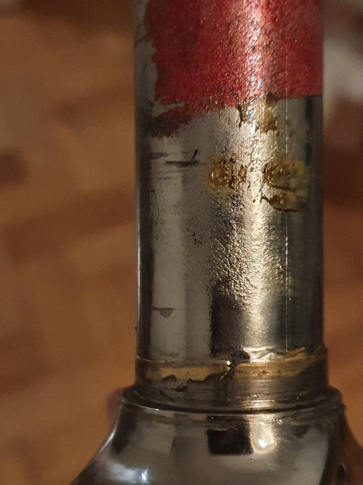

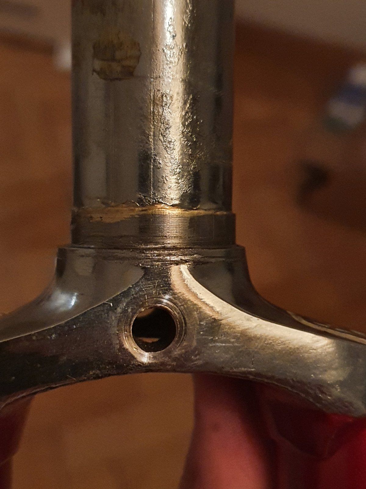

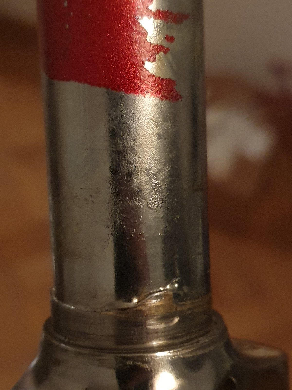

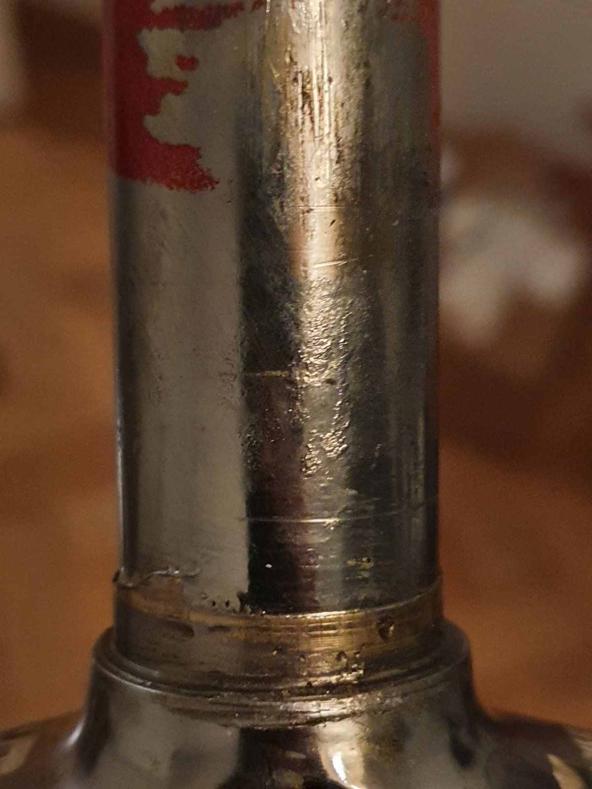

Ich habe mir heute den Gabelkonussitz von einer Gabel die ich hier rumliegen habe angeguckt und mir ist aufgefallen, dass der Sitz etwas unregelmäßig ist. Der Rahmen/die Gabel ist eher Einsteigerqualität. Ist das normal - Fertigungsungenauigkeit? Oder Schaden durch Montage/Demontage? Relevant für die Nutzung?
Grüße
Philipp
Grüße
Philipp
Anhang anzeigen 863756Anhang anzeigen 863758Anhang anzeigen 863759Anhang anzeigen 863757
Sieht schon etwas lieblos gearbeitet aus, aber ist vom Konussitz her eher unproblematisch würde ich sagen. Da kann auch mal eine kleine Fehlstelle sein, das stört kaum.

ich würde nicht bohren und damit das Material und das Gefüge schwächen Felgen müssen nicht nur die Kräfte die über die Speichen eingeleitet werden aushalten, sondern auch die der Bremsen. Außerdem entsteht eine Unwucht.... die gehören einfach nur entsorgt, leider!
und ich würde die aufbauen und mit volumiger bereifung, mäßigem druck und auf möglichst guten straßen fahren.
regelmäßige kontrolle versteht sich.
da die doch ein schnapper waren, käme es auf einen versuch an, allzuviel verlieren kann er doch nicht, wenn ich das im fangfred richtig gelesen habe...

suicide by rim! Solche Versuche hat's bei den ersten Carbonfelgen schon gegeben.... 🤷‍♂️
Wer weiß, wie lange die noch halten, aber wenn ich wüsste, dass die gerissen sind, würde ich da keinen Meter mehr drauf fahren wollen...
