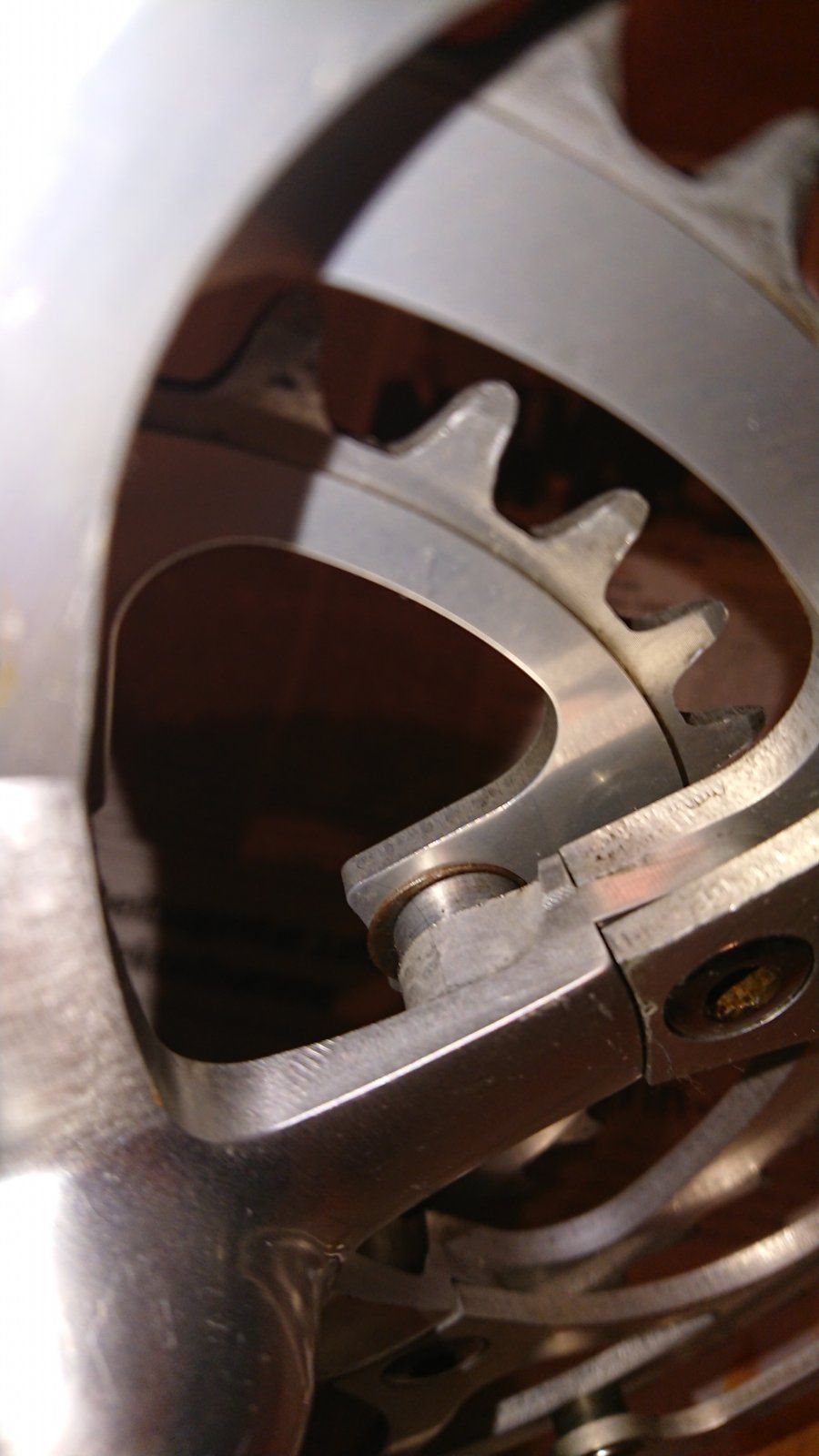

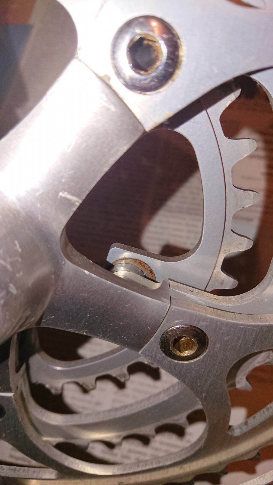

Am Oberrohr sieht das nach leicht zu beheben „Schäden“ aus. Da Innenlagergehäuse muss man sich genauer anschauen. Der Steg zwischen Kettenstrebe und ....wie heißt die auf der anderen Seite? ....sieht auch mitgenommen aus. Der Kurbelarm linke Seite hat glaube ich einen Riss. Alles demontieren, reinigen und genau anschauen.....
Ost das jetzt ein todschlag oder kann man so mal noch fahren?

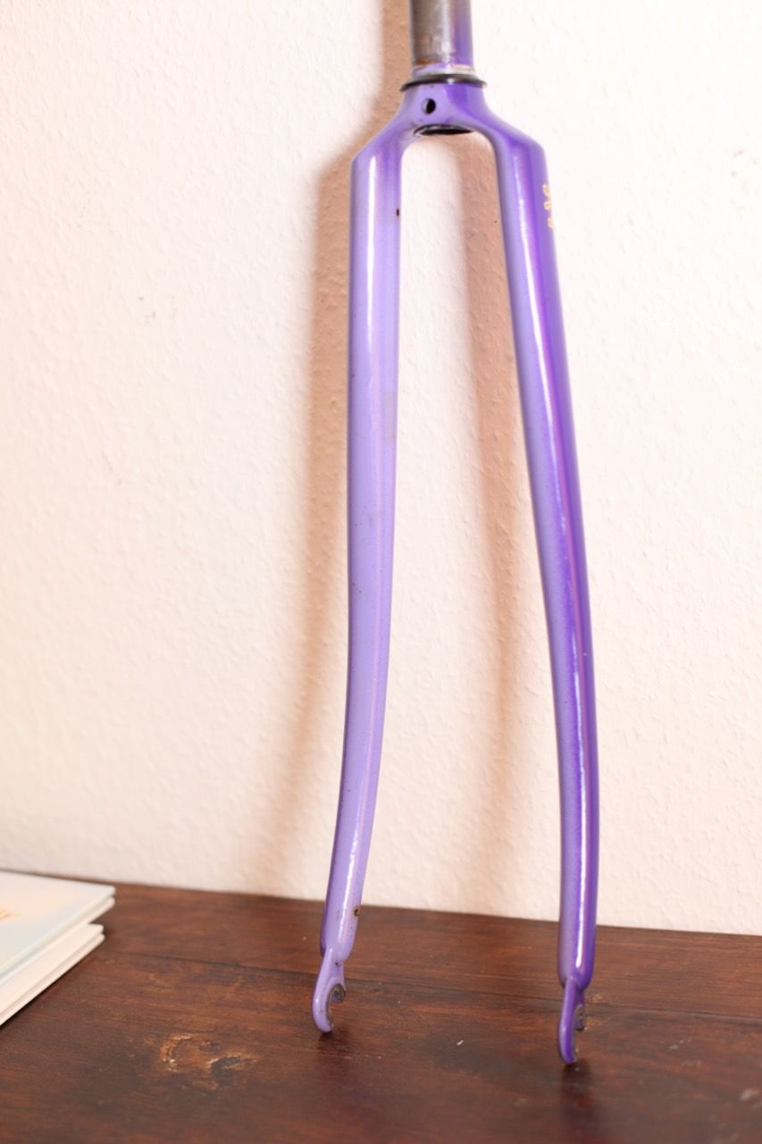

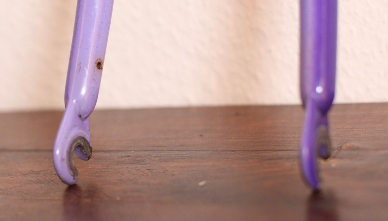

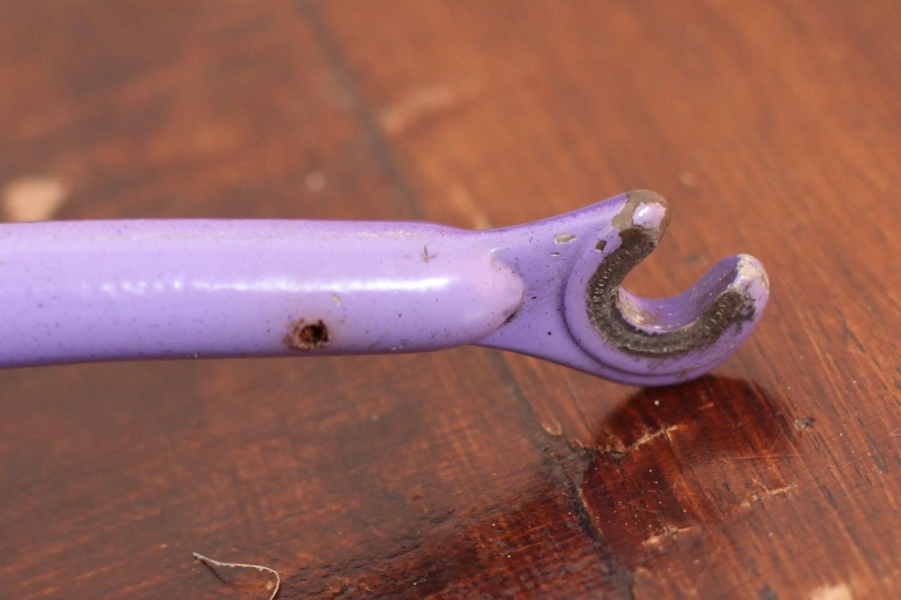

Peugeot Perthus CR500, hier im Forum gekauft. Anfang 1990er. Nach dem Aufschlagen des Gabelkonus hat sich im Inneren etwas Rost gelöst und ließ sich aus den Belüftungslöchern der Gabel Schütteln. Ist das 1.) Ein schlimmes Zeichen? (Klar Rost ist nie gut aber bei nem 20 Jahre alten Stahlrahmen auch nicht ungewöhnlich oder?)
2.) Hohlraumversiegelung/Konservierung reinsprühen? Habe aktuell nur WD40 und Ballistol-Universalöl da.
Das wird Sand vom Strahlen sein. Ist schwer rauszubekommen.
Der Kurbelarm hat es hinter sich. Definitiv. Den Rest kann man erst beurteilen, wenn man alles genau unter die Lupe nimmt.
Rost entfernen ist kein Problem. Danach siehst du dann ja wie viel Material schon zerfressen wurde. Bei dem Gesamtzustand kommst du um eine komplette Demontage nicht rum. Nur nachziehen und fetten reicht da nicht. Es sei denn, du bist lebensmüde ;)
Also, einfach ran ans Werk...wird schon werden....

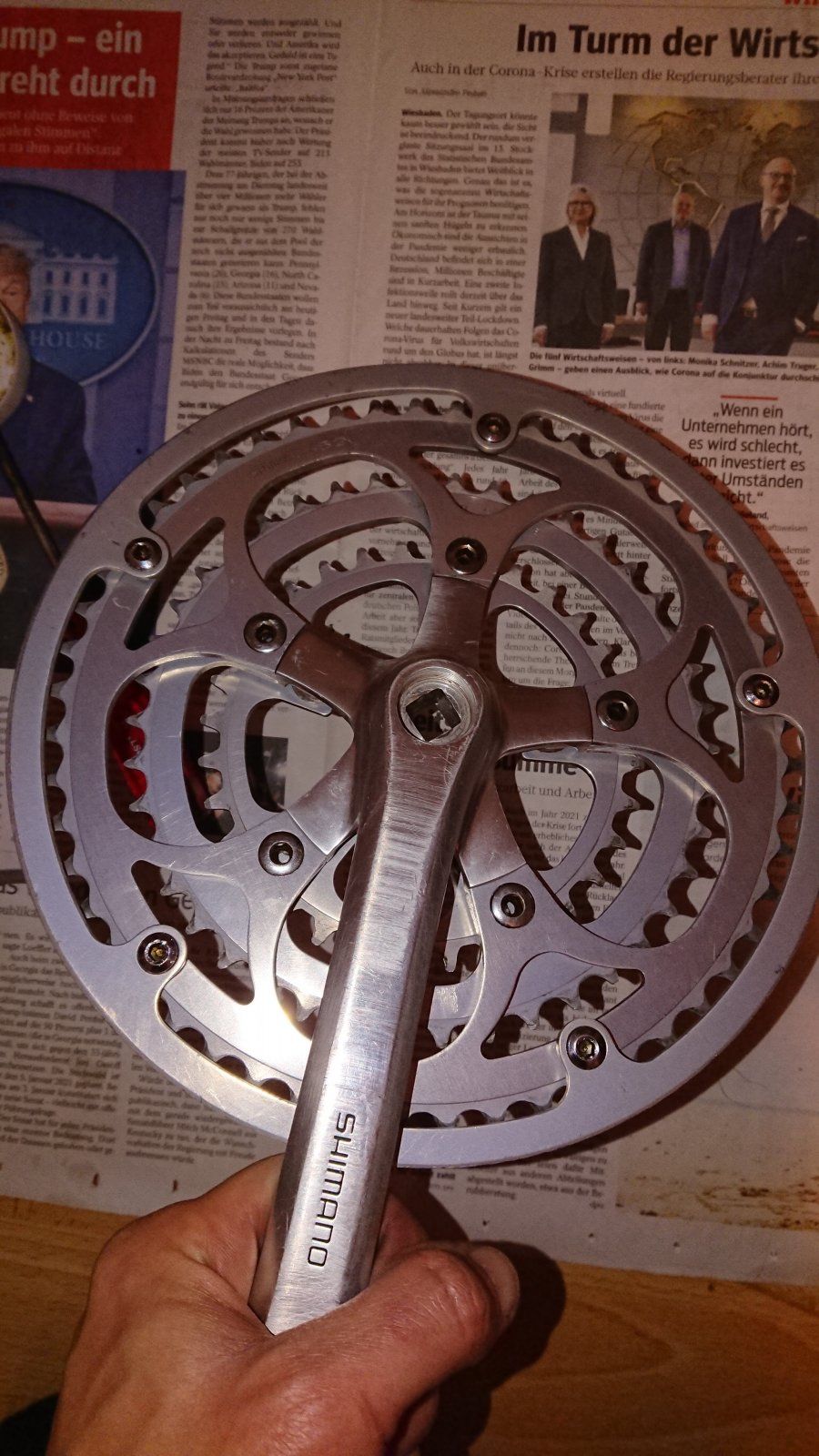

Suche eine Explosionszeichnung für eine Shimano fc 6206 Kurbel. Bei Paul Lange geht es erst mit der 6500 Kurbel los.
Irgendwo konnte man doch auch die alten Sachen abrufen.
