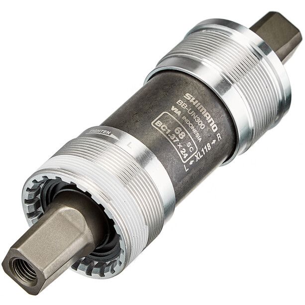

Das Lager ist ein Shimano BB-UN300 113mm BSA, die Kurbel hatte vorher auch ein 113er Lager benutzt.

Hä , das hat doch eine Hülse , datt schwatte zwischen den Lageraufnahmeschalen .
Und wenn die K-Linie stimmt weshalb fragst du denn ?
Irgendwas ist da doch faul , kommt dir selbst so vor , oder ?
Irgendwas ist da doch faul , kommt dir selbst so vor , oder ?Anhang anzeigen 866212
Achso, ich hatte irgendwie an noch ein extra Distanzstück gedacht, was noch über das schwarze Ding kommt. Das alte nicht Patronenlager hatte halt außen noch so einen Ring drum, daher schien der Abstand zwischen Kurbel und Lager dort nicht so groß.

Ja , solche Vierkantlager wie du vorher hattest haben auf der linken Seite ja einen Nutenring mit Gewinde drin um die Lagerschale zu fixieren in der Stellung "Lagerspiel = 0" , sowas ist bei einem Patronenlager nicht notwendig , das fixieren übernimmt die Hülse .
