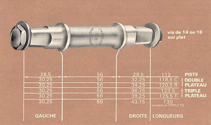

Ich will die Stronglight 57 Kurbel auf dieser Stronglight 118mm Welle montieren.
Aber irgendwie ist das Wellenende auf der linken Seite viel zu kurz.
Warum ist das linke Ende kürzer als das Rechte.
Das liegt daran, weil rechts der Kurbelarm mit den Kettenblättern montiert
wird und somit mehr Platz braucht. Also links immer die kurze Seite und
rechts immer die längere Seite. Das ist bei allen älteren Achsen so, erst
später kamen dann die symmetrischen Achsen dazu, wobei re/li gleich
lang sind.
Hast Du die Achse mal nachgemessen, ob die wirklich noch 118 mm hat?
Es sieht mir so aus als wäre da schon mal etwas nachgearbeitet worden.
Für Doppel Kettenblätter gibt Stronglight 118,5 mm oder aber 120,5 mm an

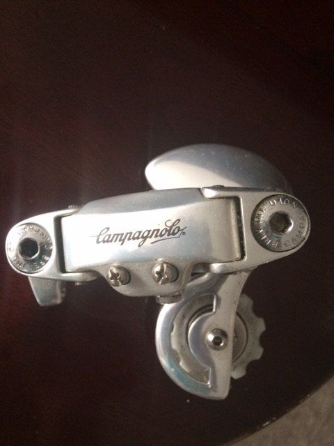

Alles Campa, aktuell schalte ich mit Super Record Hebeln, da die Optisch nicht dazupassen würde ich gerne wenn gleich auf die C Record geschwungenen mit 8 fach Indexierung umbauen und da wäre jetzt die Frage ob die mit meinen 8 Fach/Campa Kranz hinten mit dem 2te Serie C Record Schaltwerk harmonieren
lang sind.

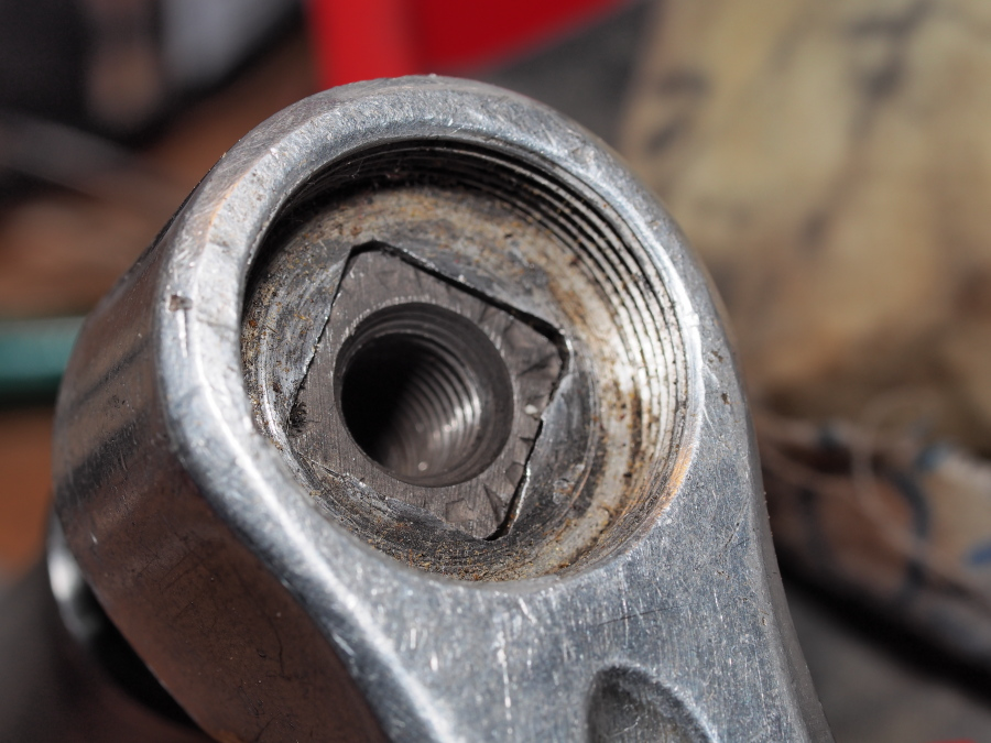

ich hatte das gerade mit den 118er Wellen von Stronglight recht oft. Ich denke durch die häufige Montage Demontage weitet sich die Aufnahme am Kurbelarm - ich wähle daher 122mm Stronglight Welle. Das passte dann oder ein Mal musste sogar eine 125er ran, damit passte auch alles super. Manchmal muss es halt trial and error sein.
Die Achse ist fast neuwertig, aber die Kurbel hat schon viele km gesehen.
Es bleiben wohl zwei Möglichkeiten: Eine passende Achse suchen oder die 105bis montieren.
