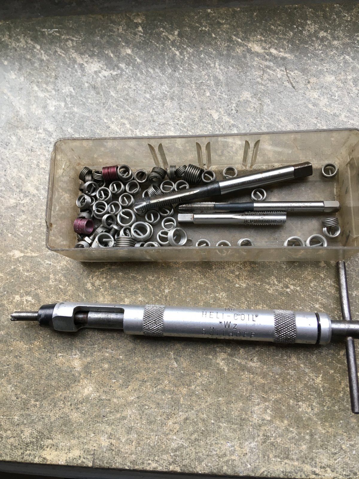

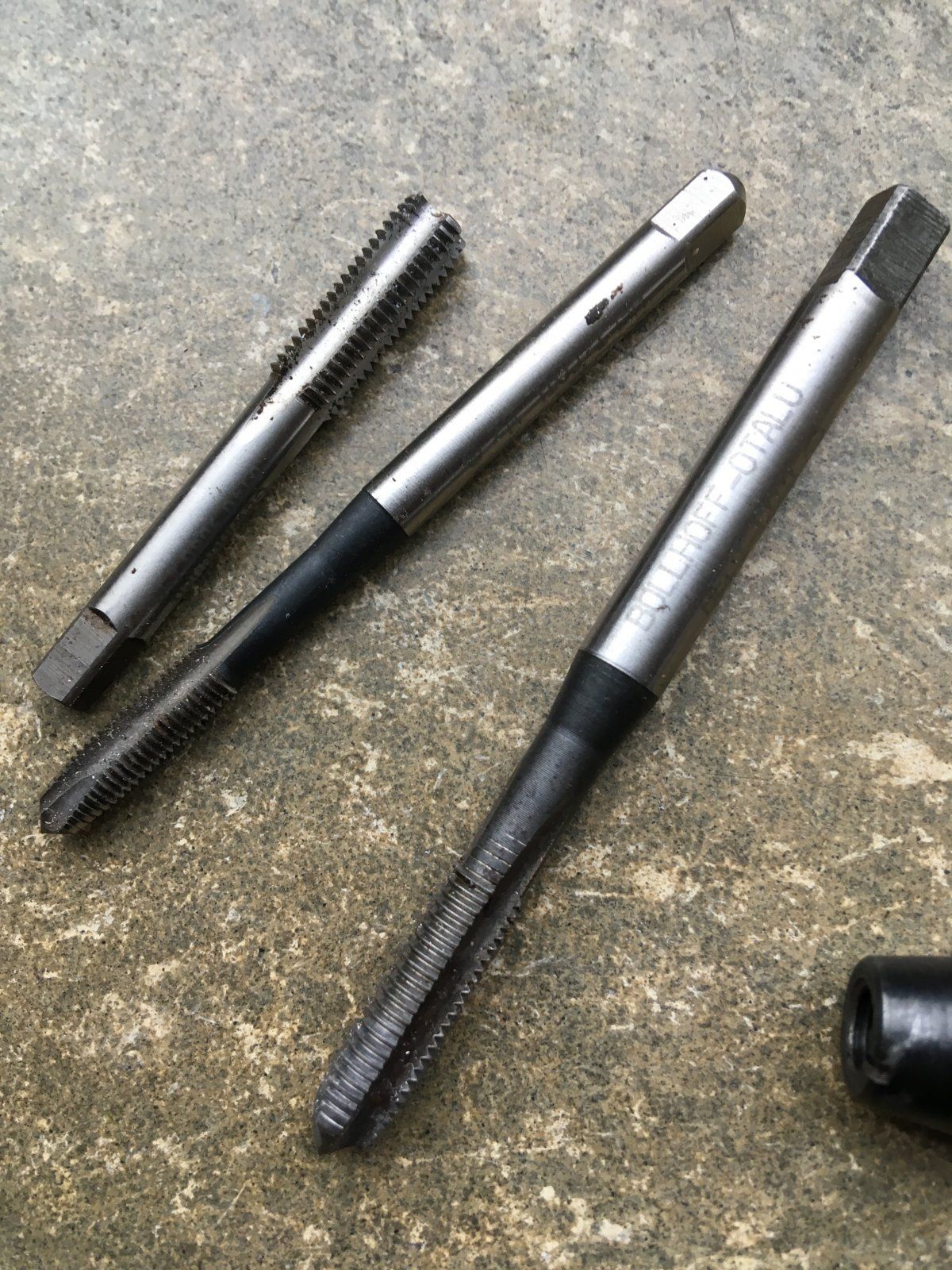

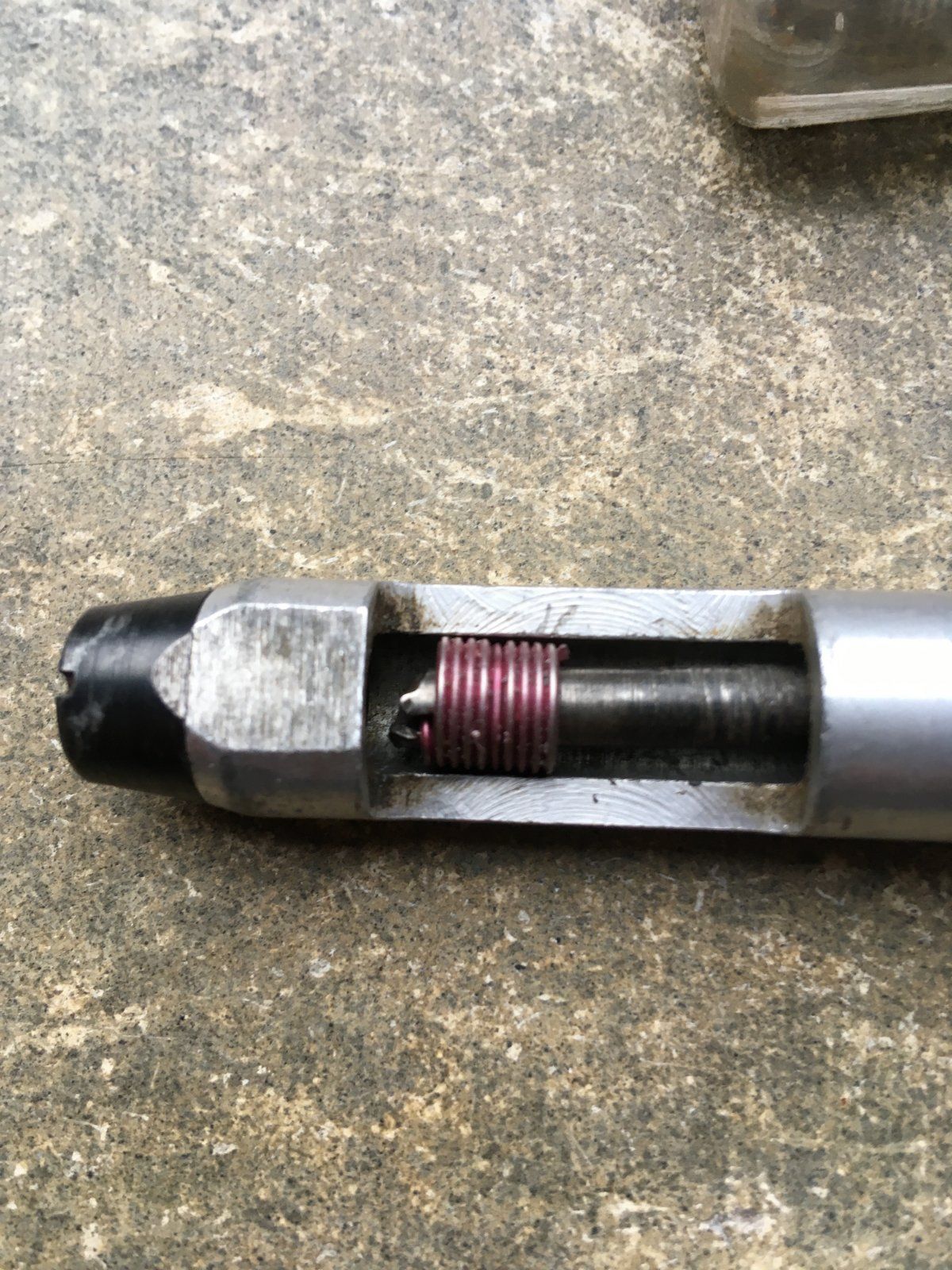

Bei einigen Shimanoumwerfern war der Helicoileinsatz der Zugklemmung ab Werk drin
Helicoil wird gerne verwendet zur Reparatur von Gewinden. Funktioniert auch.
Diese Spiraldrahteinsätze sind in der industriellen Massenfertigung allerdings unvorteilhaft.
Daher werden dort für die Befestigung von Aggregaten an beispielsweise Aluminiumgußkörpern, Gewindebuchsen mit Bund aus Stahl eingesetzt.
Genauso kenne ich das z.B. bei den Shimanoumwerfern. Helicoil ist das aber nicht.

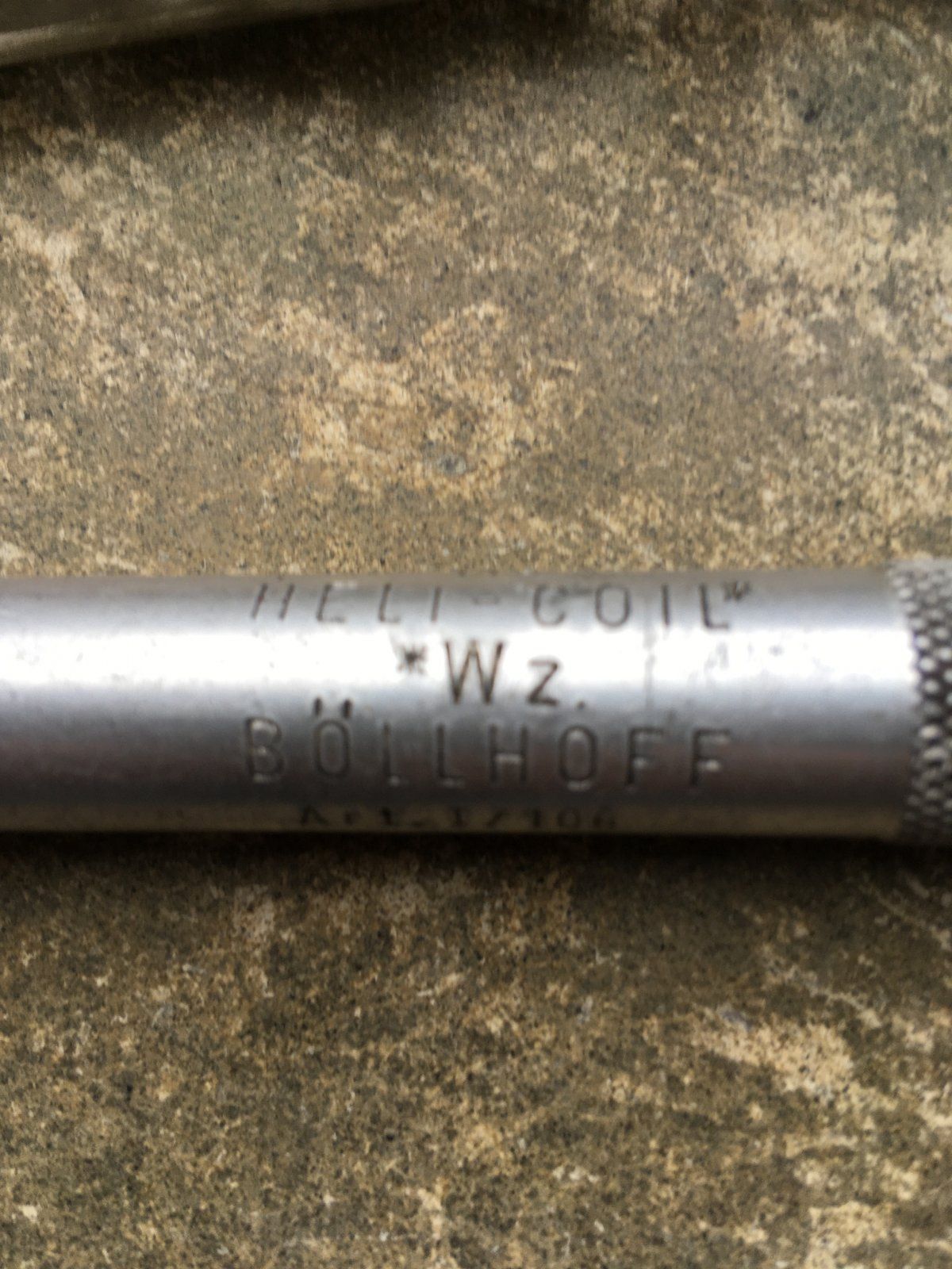

Helicoil is der gängige Sprachgebrauch ,es gibt zig Anbieter mit Gewindeeinsätzen
Die Namensrechte liegen bei der Firma Böllhoff
Gewindeeinsätze als Buchse brauchen deutlich mehr Platz , sind ja dickwandiger , daher in viele Fällen nicht einsetzbar .
Und die Materialpaarung kann kritisch sein , Stahbuchse in Alu geht nicht ,
Gewindespiralen ala Helicoil sind da sinnvoller , sind aus Edelstahl , überall verwendbar und richtig gebohrt , Spezialgewinde geschnitten und die Spirale mit dem passenden Einschraubwerkzeug platziert halten ewig .
Nur wenn der auch noch mal zerwürgt wurde ist Ende Gelände .

Das Loch im FD ist leider nicht durchgängig, ich könnte eine passende Gewindestange reinschrauben und so kürzen, dass es passt. Dafür müsste ich aber auch das Anlötstück am Rahmen ein bisschen auffeilen, wie @rudifix vorgeschlagen hat.
Das Gewinde M5 im Umwerfer reparieren ist Quatsch.
Egal welcher Reparatureinsatz verwendet wird, der Querschnitt des Halbrundflansches gibt das nicht her, würde zu arg geschwächt.
Der Umwerfer kostet gebraucht nicht die Welt.
Für alle die Gewinde reparieren wollen, empfehle ich Ensat (Buchsen).
Die sind ohne Bund. Brauchen kaum mehr Platz als Helicoil, lassen sich zur Not kürzen, und gehen einzudrehen ohne Spezialwerkzeug. Selbstverständlich unkritisch hinsichtlich Kontaktkorossion mit Alu.
Schraube zum Eindrehen, mit gegen den Einsatz gekonterter Mutter funktioniert (meist).
Etwas Schraubenkleber und Datenblatt beachten hilft.

Das ist Quatsch was du da behauptest , oft schon praktiziert ( du auch ? ) gibt sogar U-Werfer in denen so etwas in Serie drin ist .
Ensat oder andere Buchsen sind zu dickwandig , egal ob da ein Bund dran ist oder nicht .
Und ja , ich bin Fachmann :p
Naja, kannst du gerne deine Umwerfer reparieren. Ich täts auch hinkriegen. Würde allerdings Ensat bevorzugen.
Der Fragende, @BigSeb scheint allerdings die Möglichkeiten nicht zu haben, geschweige, einen Helicoil Koffer für paar hundert Euro.
Deshalb halte ich deinen Rat für nicht so arg hilfreich.
Zum Ersten ist wahrscheinlich schneller einer gekauft. Außerdem wird es wohl teurer, wenn es jemand beim Profi machen lassen muß. Zu guter letzt, wenn es blöd läuft ist das Ergebnis wieder Pfusch.

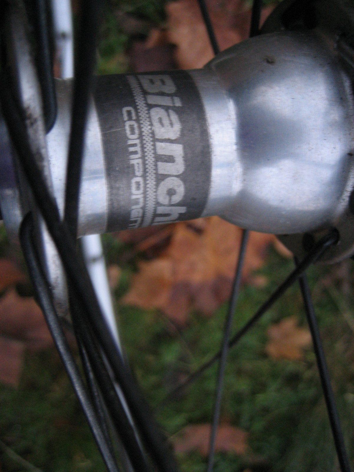

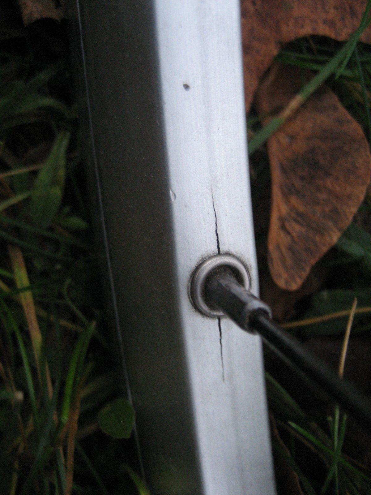

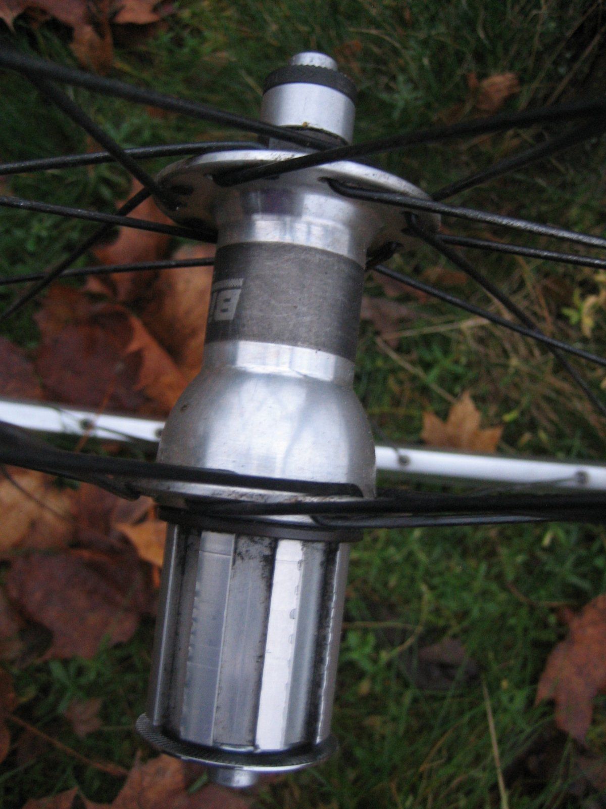

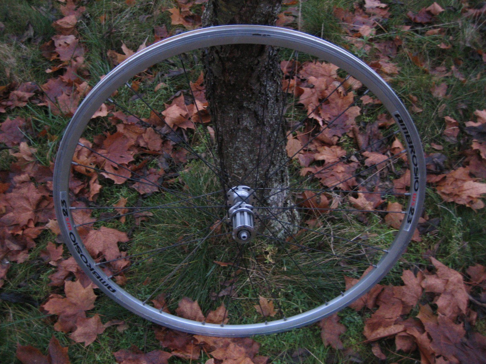

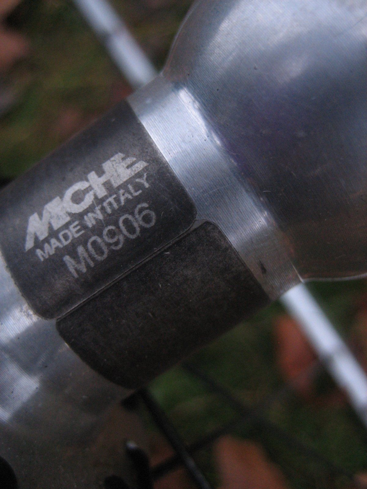

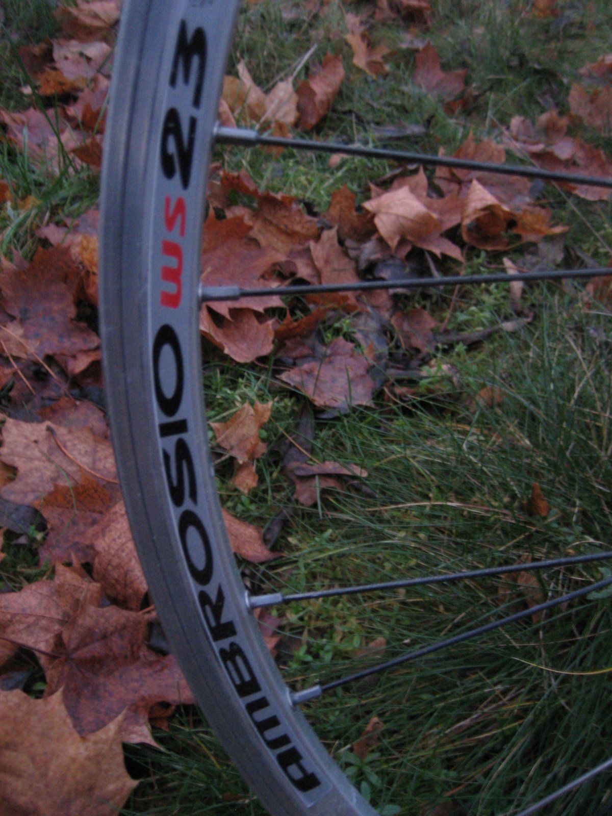

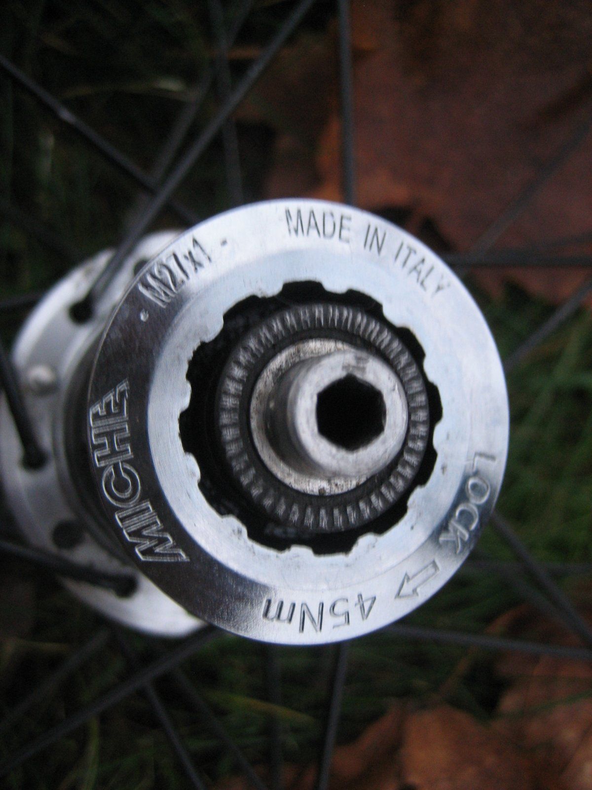

Habe ein Ambrosio WS 23 Systemlaufrad aus der 9-fach Zeit mit Campaaufnahme und Michenabe hier. Die Felge reisst an den Ösen und ist 28 Loch und 14 2. Bei CNC Nies habe ich 16 2 Felgen gefunden, die mir aber nicht weiterhelfen. Wo bekomme ich 14 2 Felgen her?
Und wenn ich keine Ersatzfelge bekomme, was mache ich dann mit der Nabe? Scheint eine Bianchi gelabelte Miche Primato Nabe zu sein. Dann kann ich ja eigentlich nur Achse, Freilauf und Industrielager noch verwenden.......

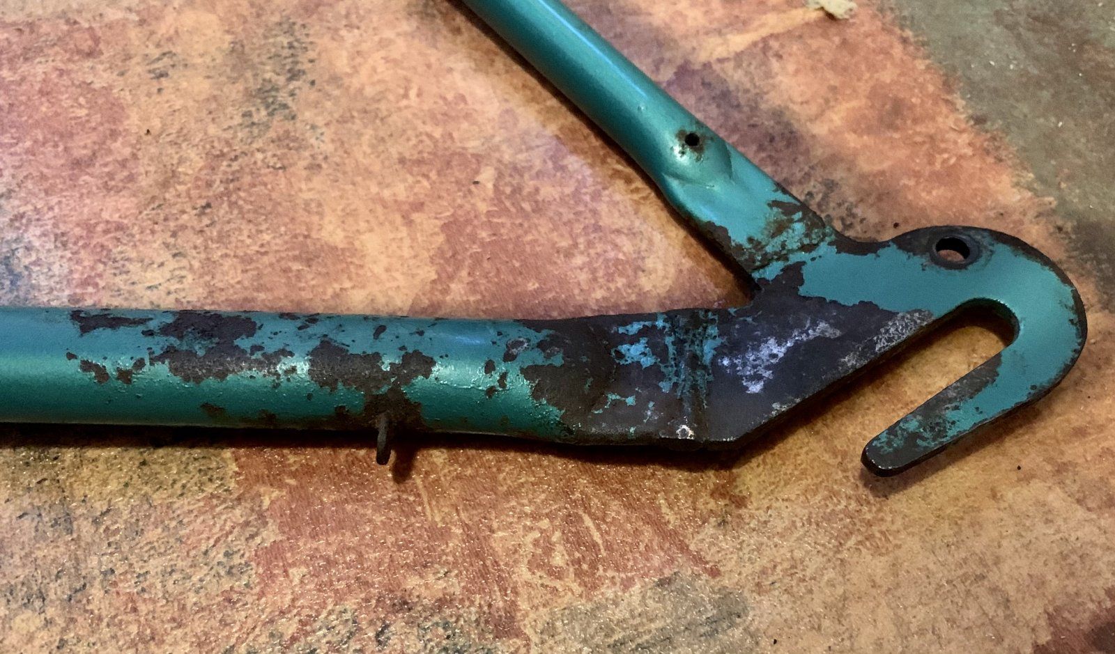

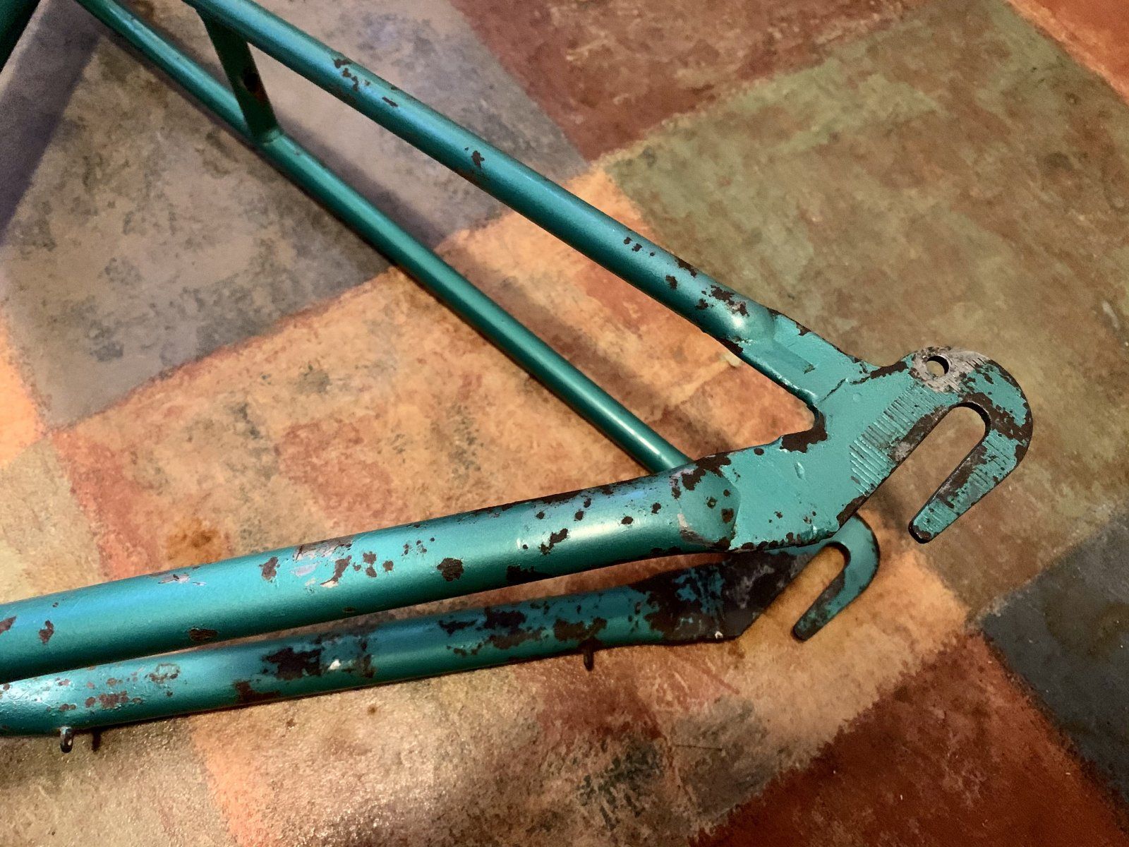

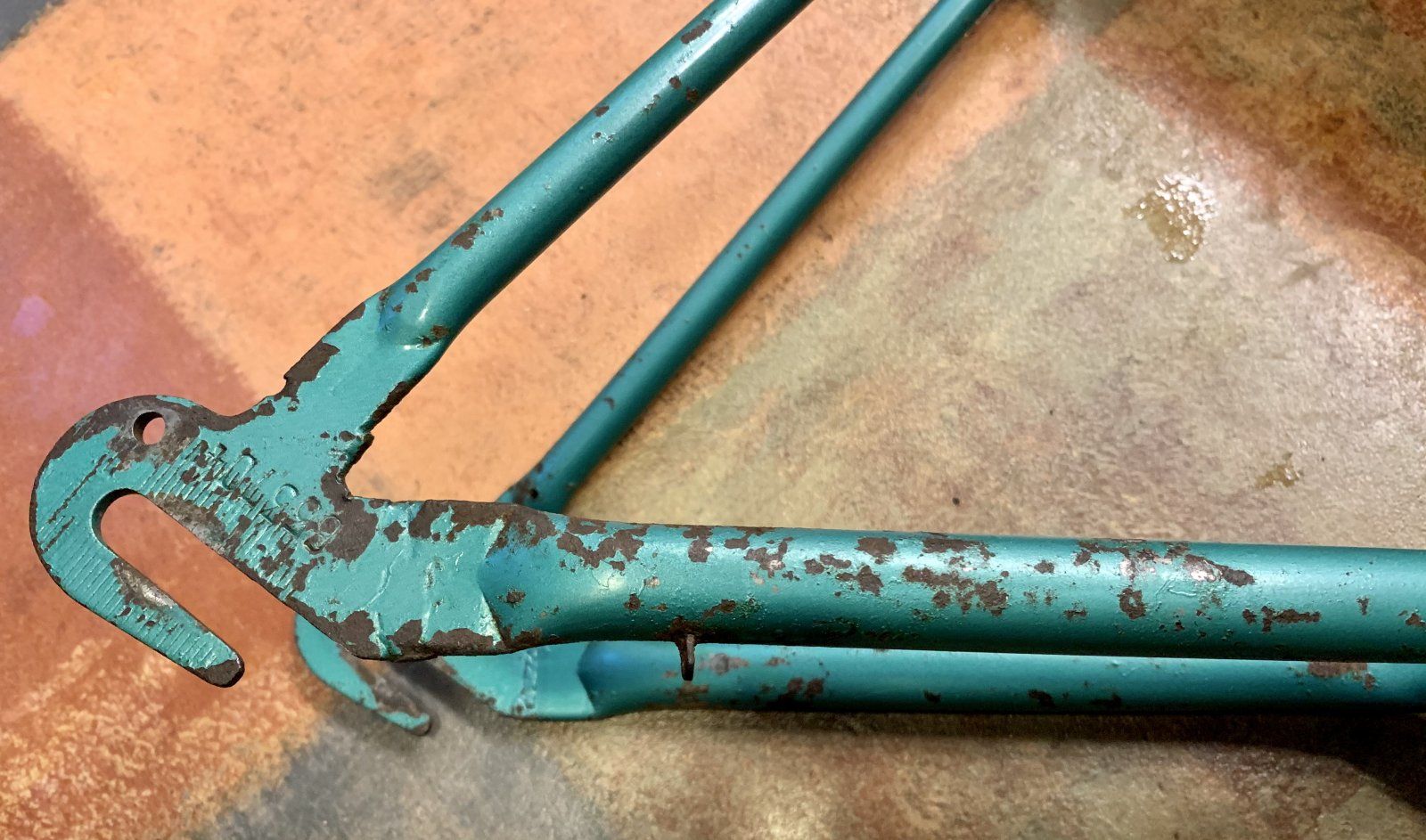

Ich habe hier einen stark patinierten Rahmen. Bisher habe ich den Rahmen gründlich gereinigt mit Wasser und Spüli.
Was mache ich nun mit den gammeligen Stellen. Zuerst Roststopper dann Owatrol oder nur Owatrol oder wie?

Anhang anzeigen 866985Anhang anzeigen 866986Anhang anzeigen 866987
Der Rost muss grundsätzlich erstmal bis zum blanken Stahl ab , der hat doch gar keine Haftung auf Stahl , da jetzt was draufzuschmieren ist doch völlig sinnfrei , das fällt dann mit ab
Abstrahlen lassen und Spraydosenlackierung würde ich machen .
