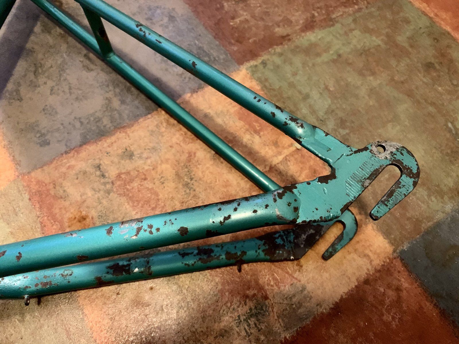

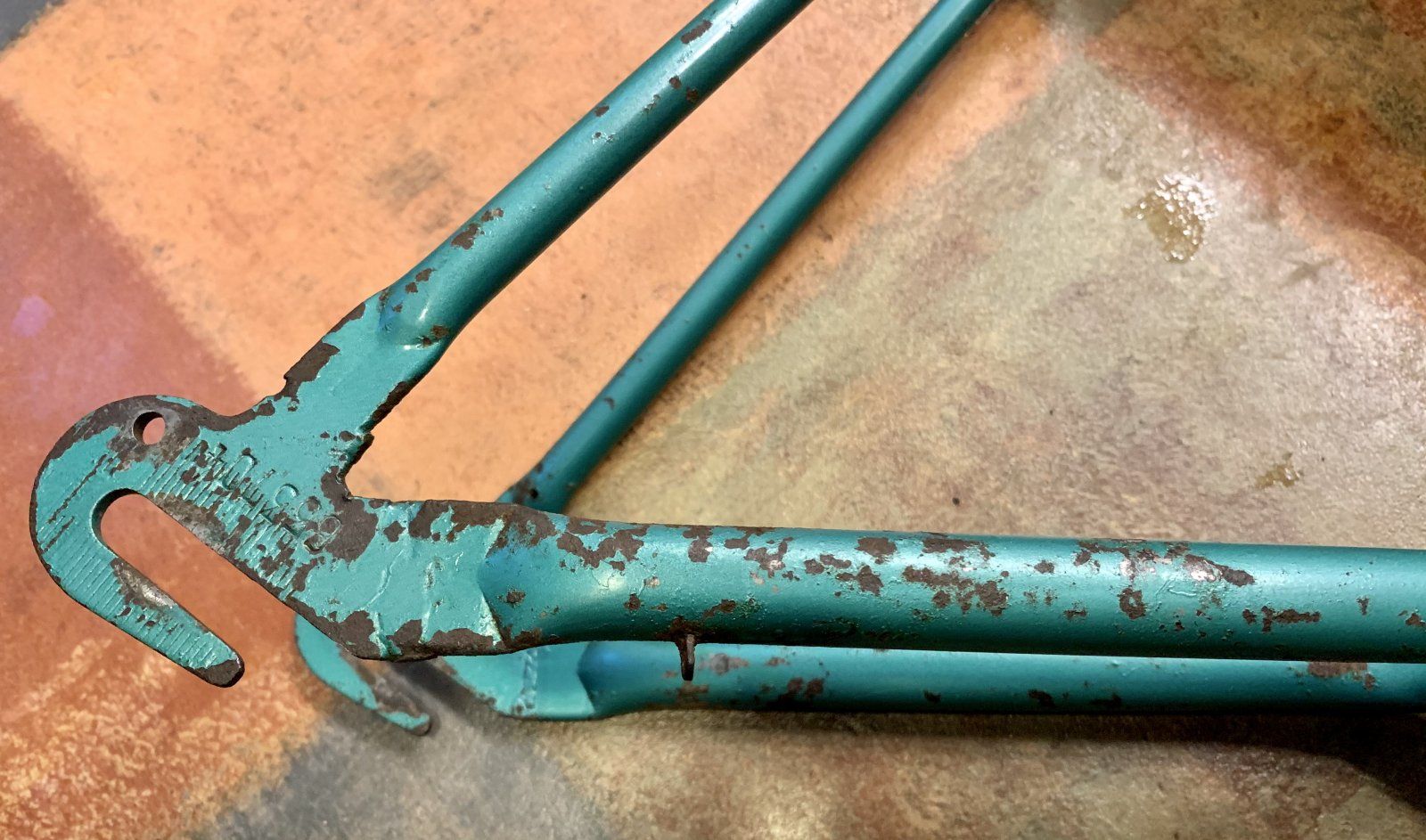

Ich habe hier einen stark patinierten Rahmen. Bisher habe ich den Rahmen gründlich gereinigt mit Wasser und Spüli.
Was mache ich nun mit den gammeligen Stellen. Zuerst Roststopper dann Owatrol oder nur Owatrol oder wie?
Danke!
Anhang anzeigen 866985Anhang anzeigen 866986Anhang anzeigen 866987
Das ist billigste Massenware, wie man an den stumpf an die zusammen gequetschten Rohre geschweißten Blechausfallenden unschwer erkennt. So etwas fährt man normalerweise als Bahnhofs-und Kneipenrad zuschanden, die Reinigungsaktion war eigentlich schon ein Schritt zuviel. Owatrol dringt in den Rost ein und verhindert weiterrosten, abschleifen erübrigt sich.
Das stimmt, es handelt sich um ein DDR Klapprad, das reitet man nicht zuschanden.
Ich möchte es gern erhalten. Das ist sozusagen ein Klassiker bei uns.
Würfelt da bitte nix durcheinander : von einer "Patina" spricht man bei einer relativ gleichmäßigen, dünnen"Bewitterungsschicht/Oxydschicht"/Film - was Du da hast sind punktuelle Rostschäden und eben keine Patina.

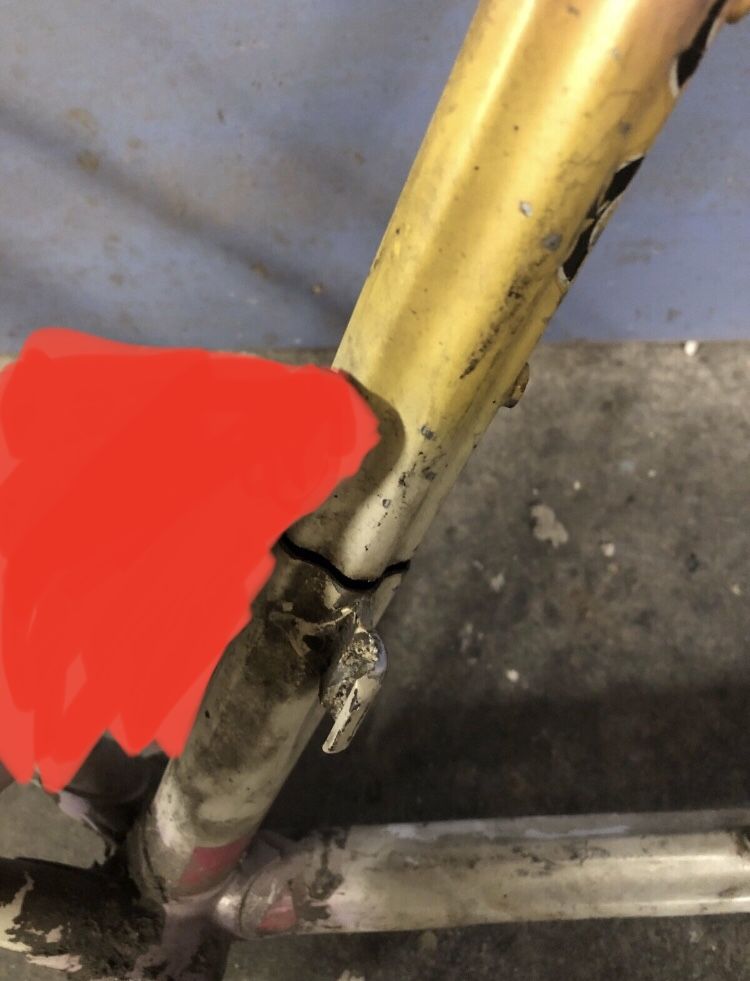

ist ein altes Colnago Master, ist da noch was zu retten? Schweißen, löten?
Wäre nur als Stadtrad gedacht; keine Bergabfahrten mit 70 Sachen. Wiegen tu ich um die 77kilo..
was meint ihr?
