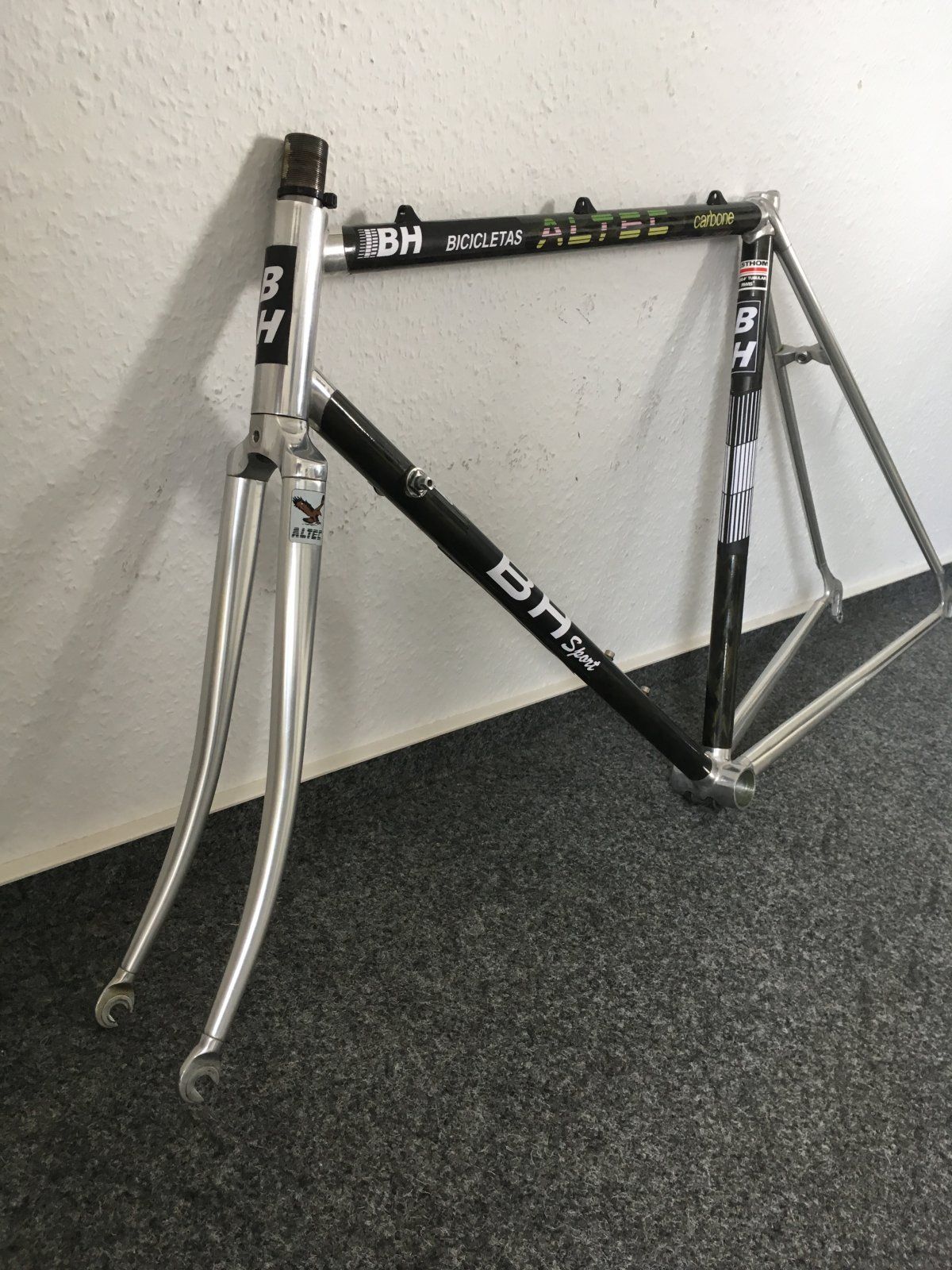

folgende Aufgabenstellung:
Ein Rahmen aus Tange Champion soll nachträglich mit Schaltsockeln bestückt werden. Die Lackierung sollte möglichst weitgehend erhalten bleiben.
Mein Plan wäre, die Sockel mit dem MIG-Gerät zu punkten, je zwei ordentliche Schweißpunkte müssten ausreichen. Löten möchte ich nicht, da hier m.M. in der Summe zuviel Wärme eingetragen wird.
Hat von euch jemand schonmal sowas gemacht? Spricht irgendwas grundsätzlich dagegen?

wäre eine Möglichkeit.
Die von dir beschriebenen Teile habe ich aber nicht gefunden auf der Teileliste.
Könnte man sowas selbst bauen?

die sind für Alu-Rahmen gedacht, glaube ich....
Grüße
🤦‍♂️ warum? Es gibt schöne Schalthebel mit Schelle...
aber ich finde nirgend Schalthebelsockel für's Unterrohr aus Aluminium mit Plattform zum Kleben - o wie z.B. hier am ALTEC carbone

Eine Querbohrung von 5mm einfach durchs Unterrohr mit etwa 0,8 mm Wandung und dann festziehen , alter Schwede das geht doch garnicht , da drückt man das Rohr doch ein und von der drohenden Rissbildung da ganz zu schweigen .
Ist das dein Ernst ?

Beruhige dich,immer machen lassen
Wie war das denn bisher gelöst?
Man könnte die Schaltsockel zwecks Vergrößerung der Klebefläche auf einen selbst gefertigten Adapter löten und das Ganze auf das Unterrohr kleben.
MAG Schweißen (MIG nimmt man für Aluminium und Edelstähle) ist zu unkontrolliert und wegen der unterschiedlichen Materialstärken (Sockel Vollmaterial, Rohr 0,6 - 0,8mm) nur mit zu viel Schweißmaterialeintrag realisierbar.
WIG Schweißen wäre noch eine gangbare Möglichkeit aber da geht auch Lack flöten...
ich meinte auch MAG, obwohl in diesem Fall würde es kaum Unterschied machen.
Das zusätzliche aufgetragene Material könnte man anschließend abschleifen.
bisher war eine Schelle dran.
Dann habe ich die Sockel angeklebt mit Metallkeber, das hielt ein halbes Jahr...
Interessanterweise habe ich mit demselben Kleber schon alles mögliche geklebt, z.B. die Halterungen vom Ölkühler am Mopped. Da war auch wenig Fläche vorhanden und das hält seit Jahren.
Warum die Sockel nicht hielten kann ich mir nicht erklären, deswegen habe ich die Lösung nicht weiter verfolgt.

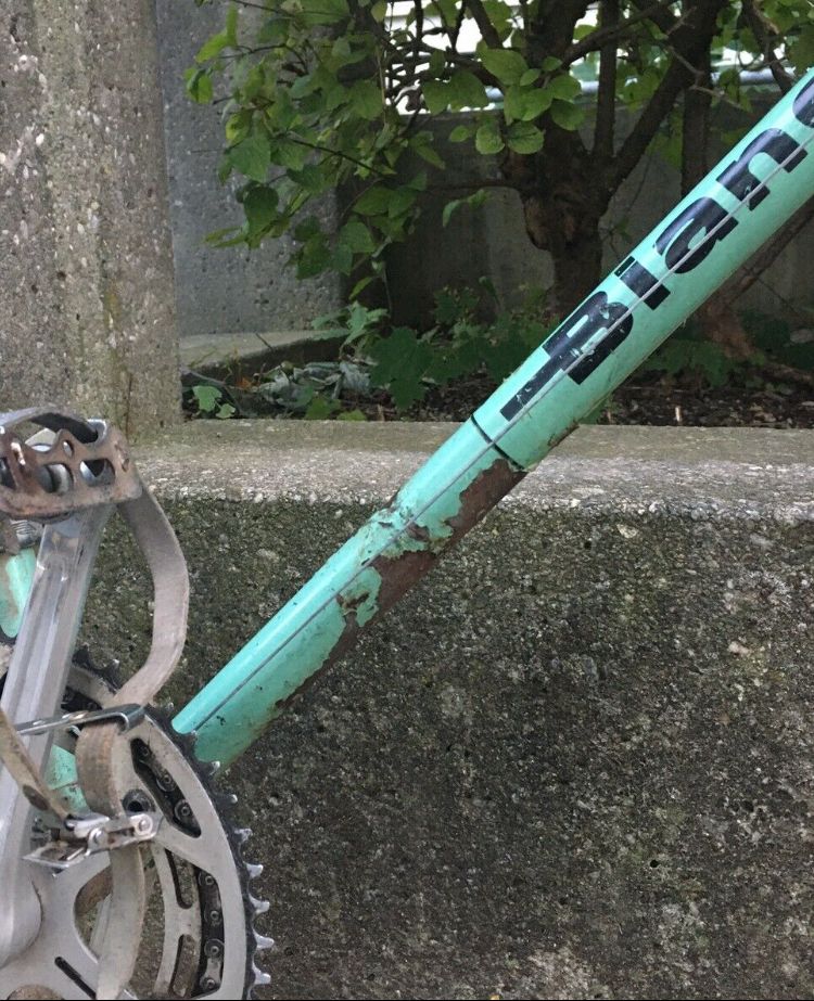

halloo, ich bins schon wieder...
bin auf ein recht günstiges Bianchi gestoßen (180€), bin aber noch skeptisch wegen der Roststelle am Unterrohr (s.Bild)
Meint ihr da ist noch was zu machen mit Rostumwandler, etwas schleifpapier und einem Lackstift?
