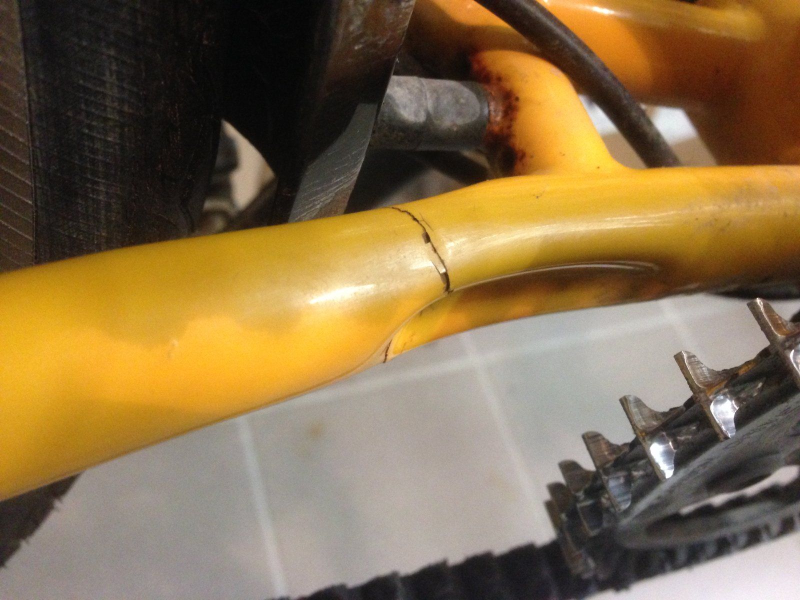

Böse Überraschung beim Fahrrad putzen:

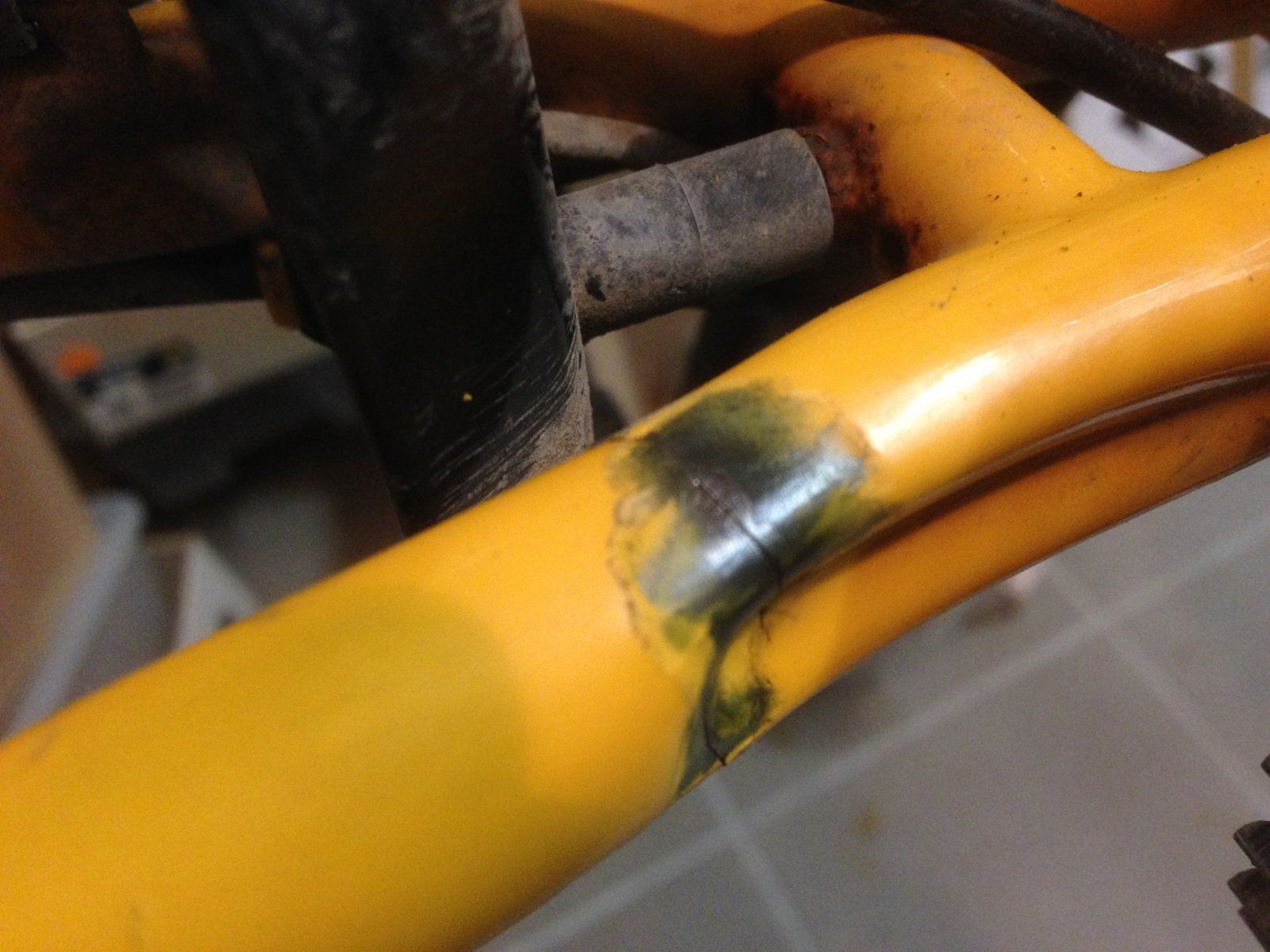

Gefällt mir überhaupt nicht, also zur näheren Begutachtung man eben dei Drahtbürste in den Dremel gespannt und nachgeschaut:
Der Fall ist eindeutig: Die Kettenstrebe hat einen fast komplett umlaufenden Riss. :(
Fragen an die Experten:
  1. Kann man das reparieren und wenn ja wie?
    Mein erster Gedanke wäre mit WIG schweißen. Der Rahmen ist geschweißt, also ist das Material dafür prinzipiell geeignet.
  2. Ich habe noch keinen Rahmen gesehen, der an dieser Stelle gebrochen ist. Meistens ist die Bruchlinie entlang der Fügestellen. Hat jemand eine Idee, warum gerade hier? Könnte es sein, dass es an der starken Eindellung liegt?
Alurahmen sind mir schon zwei an der Kettestrebe gerissen, Stahl noch nicht. Könnte tatsächlich an der Delle liegen.
Da ja schon das originale Rohr da gerissen ist kann ich mir nicht vorstellen das eine Schweissnaht da besser hält .
Denkbar m.E. ein geformtes Blech als Doppelung ( Manschette ) zusätzlich auflöten .

Das eindrücken der Rohre um Reifenfreiheit zu erlangen vermindert eben die Stabilität , mir sind Rahmen die da bestenfalls etwas ovalisierte Streben haben lieber .
mir ist schon mal ein 531 oberrohr so ziemlich in der mitte komplett durchgerissen. während der fahrt, ich wunder mich über das plötzlich schwammige ansprechverhalten des rades und schau nach unten... es braucht also nicht unbedingt diese strukturschwächende delle.

Ich würde da auch versuchen eine Art Bandage aus Blech anzupassen und auflöten.
@Crocodillo : Auf den Bildern der Kettenstrebe sieht es aus als ob Rost eine Rolle spielt.
Vermutlich ein Fahrrad was oft auch im Winter genutzt wird und mit Salzwasser in Berührung kommt.
Wenn Du reparierst (etwa mittels aufgelöteter Manschette) - würd ich auch gleich über inwendingen Rostschutz und ggf ein Abflußloch im Tretlager nachdenken (sofern noch nicht vorhanden)
Mein Ganzjahresrad hat so ein Loch im Tretlager. Habe beim Demontieren der Kurbel dann aber festgestellt dass da nicht nur Kondenswasser raus sonder auch Dreck mittels Spritzwasser rein kann. (nicht unerwartet)
Ich denke drüber nach bei nächster Gelegenheit da eine muschelförmige, nach hinten offene Abdeckung drüber löten zu lassen . Dann kann Kondenswasser noch abfliessen aber kein oder kaum Spritzwasser mit Dreck mehr rein ins Tretlagergehäuse. Muss den Rahmenbauer mal fragen was er zu der Idee meint.

Andererseits sind alte Stahlrahmen so preiswert, dass sich ein schweissen/löten eigentlich nur lohnt, wenn es ein sehr, sehr erhaltenswertes Exemplar ist. Das Rad zerlegen und wieder zusammenbauen muss man ja eh....
Danke für die Tips!
Update: Ich war gerade beim örtlichen Schweißer, der baut normalerweise Gitterrohrrahmen für Porsche und solche Sachen. Er wird die beiden eingedrückten Dellen mit Blechen verschließen. Wie man auf den Bildern erkennt, hat das Fahrrad Riehmenantrieb, der Hinterbau lässt sich also öffnen. Solche Rahmen mit verstellbaren Ausfallenden sind leider nicht so billig zu haben wie alte Mittelklasserenner, also sehe ich das als wirtschaftlich an.
Im Tretlagergehäuse sah es recht trocken aus, der Rahmen hat auch einige Entlüftungslöcher. Das ist natürlich mein Schlechtwetterrad, sonst könnte man sich die Rohloffnabe und den Zahnriehmen ja sparen. Streusalz habe ich bisher gemieden, dafür habe ich noch ein älteres Vehikel.
