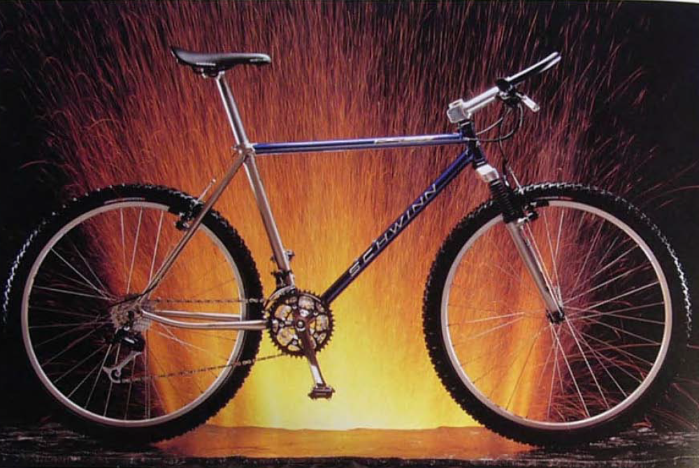

rein interessehalber - kann mich mal jemand aufklären, warum diese modernen gravel bikes auf der kettenblattseite zumeist einen knick nach unten in der kettenstrebe haben?
danke
danke
Damit die Kette nicht auf die Strebe schlagen kann. Man hat Angst vor strukturellen Schäden im Carbon.
Schätze dass hat mit der Tretlagerabsenkung und einem tiefen Schwerpunkt zu tun, den man damit erreichen will.
aber müßte dafür auf der nicht-kurbelseite nicht auch der knick sein. nur diese kettenstrebe ist ja grade so wie mans kennt...
wenn beide kettenstreben nach unten gingen, dann hätte man etwas mehr reifenfreiheit (oder?!) und könnte breitere schlappen drauf machen. aber wenn nur eine nach unten geht, bringt das ja hinsichtlich reifenfreiheit nix.
danke!
bei anderen rädern wie cyclocross hat man dann keine angst?
Vielleicht weil dort noch normale Kettenblatter und keine Ritzel vorn verwendet werden ist der Abstand der Kette zur Kettenstrebe größer?
Diese Idee kommt vom MTB (Schwinn hat da m.W. Anfang der 90er den Anfang gemacht).
Damals mit 3 Blättern ausgestattet, konnte es vorkommen, dass die Kette auf der Strebe aufschlug, denn wenn die Kette auf dem kleinen Blatt liegt, ist sie einmal näher an der Strebe und dann ist auch die Spannung der Käfigfeder kleiner, was die Kettenspannung verringert und wiederum die Aufschlagquote vergrößert.
