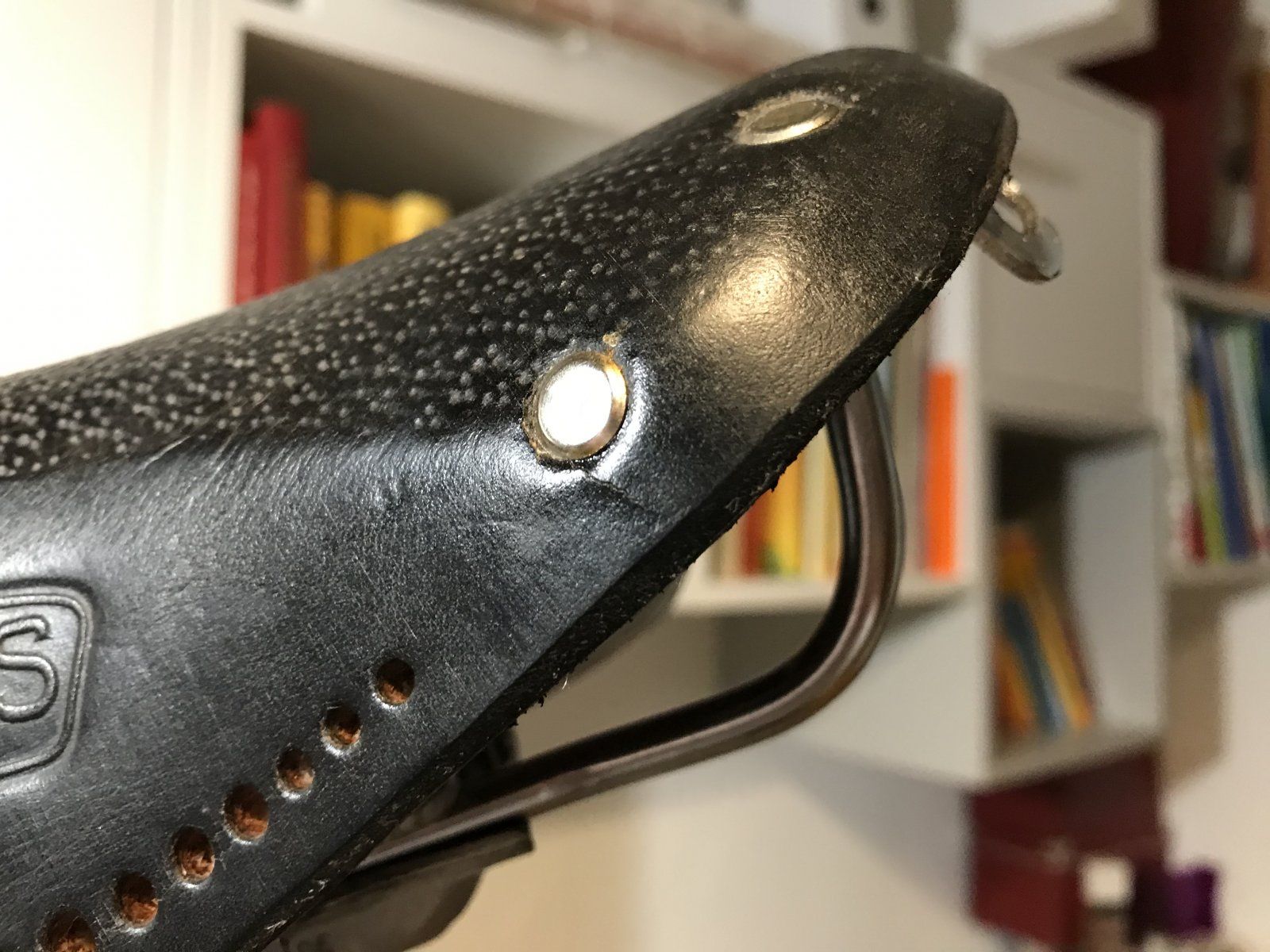

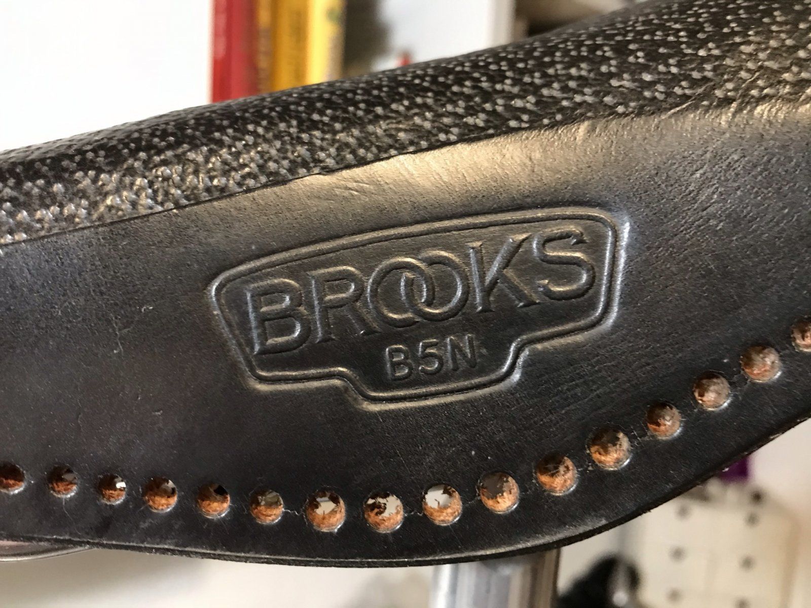

... dem Tode geweiht? Jemand Tipps? Scheint echt eine Sollbruchstelle bei der Niete zu sein. Schon der zweite Brooks, den ich 2020 dadurch verlieren.
Bei diesem ärgert es mich besonders. Absoluter NOS-Zustand, liegt ein Jahr auf Halde und dann ist da der Riss... auf der Rückseite kann ich davon noch nichts erkennen. Habe dort Pattex-Flex-Kleber aufgetragen. Ob das was bringt..
Bei diesem ärgert es mich besonders. Absolut NOS-Zustand, liegt ein Jahr auf Halde und dann ist da der Riss... auf der Rückseite kann ich davon noch nichts erkennen. Habe dort Pattex-Flex-Kleber aufgetragen. Ob das was bringt..

Auch totes Leder braucht Nahrung,sprich Lederfett

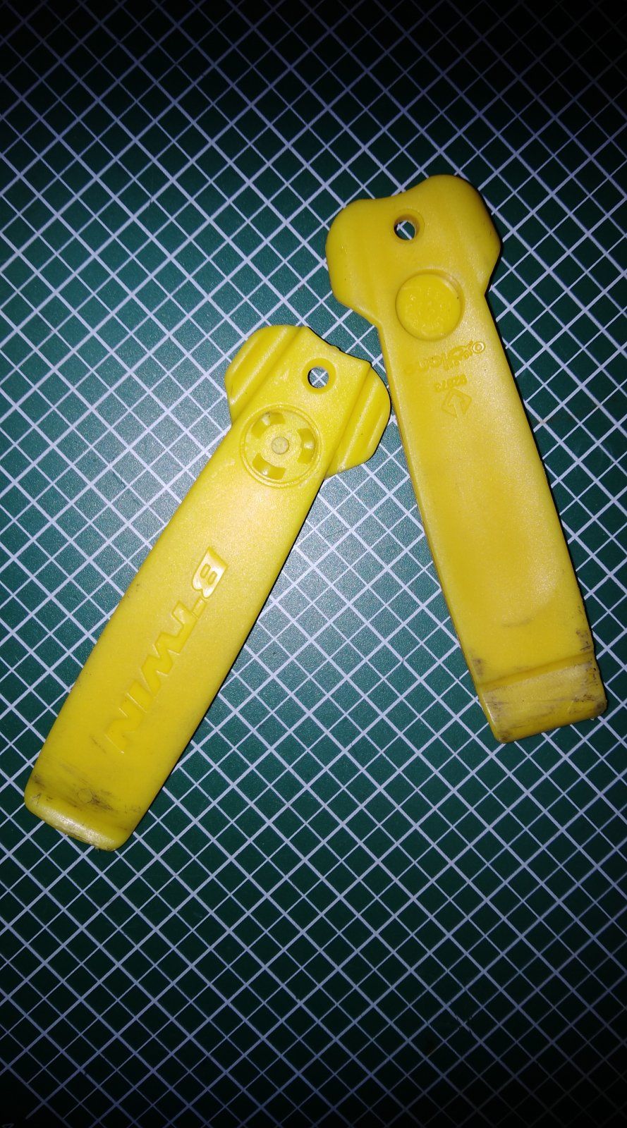

Welche (Plastik-)Reifenheber könnt Ihr empfehlen?
Schwalbe oder Park Tool oder Conti oder?
Brauche endlich mal gute, nachdem ich mir mit den Metalldingern aus einem Satteltaschen-Pannenset genug Kratzer in die Felgen gemacht habe 😔
Ich nehm immer die von Decathlon. 3er-Set kostet 2 oder 3 €. Hab über die Jahre ein paar durchprobiert, aber die find ich am besten. Hab ich noch nie was mit kaputt gekriegt.
Und bei dem Preis musste Dir auch keine Gedanken machen, wenn Du Dir unterwegs mal einen davon beim Bierflaschenöffnen verhunzen musst 🙄

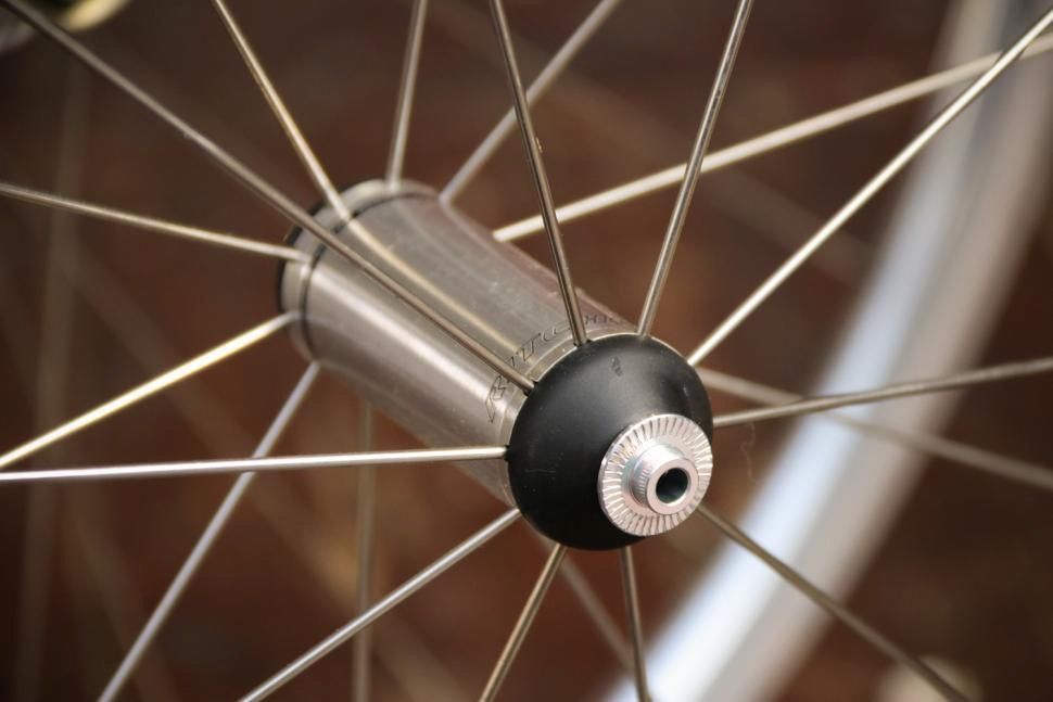

Ich hatte bei meinem Vorderrad eines Ritchey Classic Zeta LRS die Industrielager gewechselt.
Im Montierständer lief alles super. Als ich heute eine Ausfahrt machen wollte, quietschte die Nabe wie Sau! Bei genauerer Prüfung ist mir dann aufgefallen, dass die eine Staubkappe (Gummi) sich nicht immer mitdreht.
Was schafft hier Abhilfe? Das Gummi fetten?

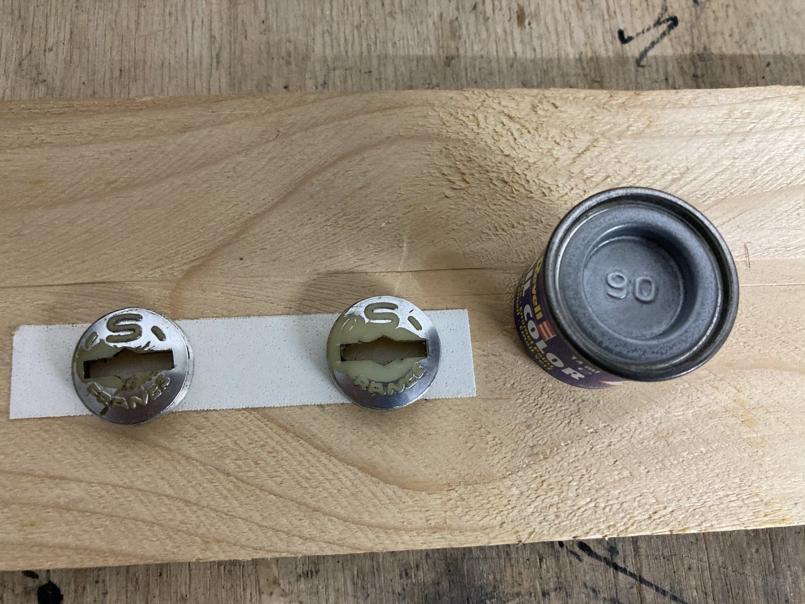

Wie macht Ihr das ? Das ist Nr. 90 Silber ...alternativ gäbe es eventuell noch Nr. 99 Aluminium - oder kennt jemand noch was besseres ?
Hallo, ich kann die TAXC-Reifenheber empfehlen: https://www.kcp-bikes.de/tacx-reife...hen-fixiertool-reparaturbedarf-profi-tool-267
Für unterwegs etwas groß, aber dafür hab ich noch meine alten Michelin.
ohne Sch .. jetzt - 2 bis 3 alte Kuchengabeln aus Muttis Besteckschublade, die kann man wenn mal wieder die dritte Hand gefragt ist viel besser an den Speichen einhängen ... dürfen halt keine scharfen Kanten haben
...ansosnten gibt nur die gelben MICHELIN noch nie einer gebrochen - von den orangenen Veloflex schon mehrere und von den Kunststoff um mantelenden Metalldinger halt ich gar nix
