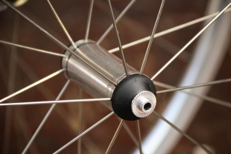

Ich hatte bei meinem Vorderrad eines Ritchey Classic Zeta LRS die Industrielager gewechselt.
Im Montierständer lief alles super. Als ich heute eine Ausfahrt machen wollte, quietschte die Nabe wie Sau! Bei genauerer Prüfung ist mir dann aufgefallen, dass die eine Staubkappe (Gummi) sich nicht immer mitdreht.
Was schafft hier Abhilfe? Das Gummi fetten?
Brunox
