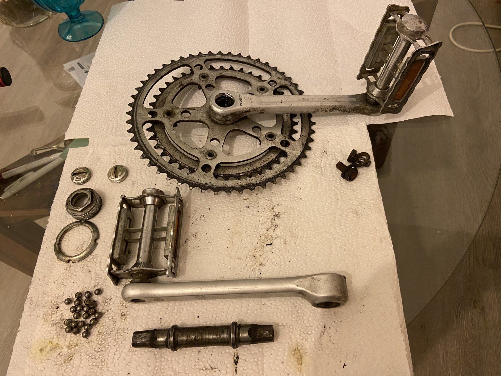

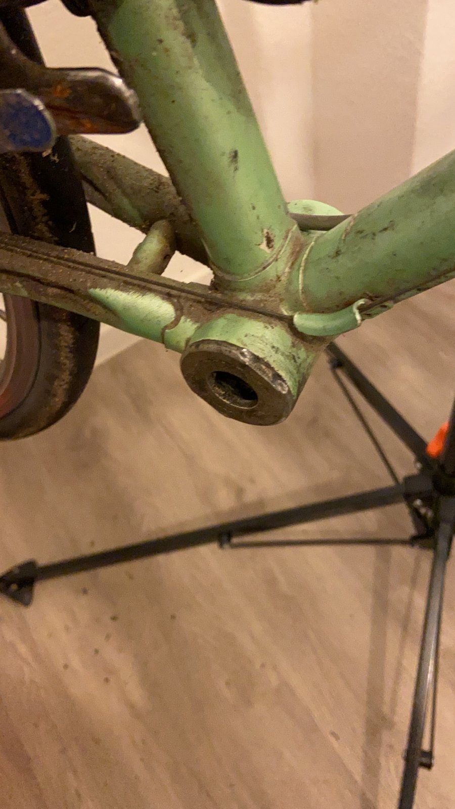

Hallo zusammen, ich besitze seit mittlerweile ca. 2 Jahren ein altes Peugeot Rennrad (Record du monde) und das Tretlager hat mir jetzt große Sorgen gemacht, sodass ich mich mal dran gesetzt und es ausgebaut habe. Erstmal verlief alles schön und gut, allerdings sitzt eine Schale bombenfest. WD40, rohe Gewalt, alles schon ausprobiert. Habt ihr vielleicht Tipps, wie ich den Kollegen gelöst bekomme?Anhang anzeigen 878529
Habe zusätzlich noch eine andere Frage und zwar ist es normal, dass die Kugeln lose in den Schalen waren? Ohne dieses Halterringe? Entweder waren nie welche verbaut oder sie sind zu Staub gemahlen worden.
Auf den ersten ungeschulten Blick würde ich sagen, wenn ich die Schale abbekomme reicht ein säubern, fetten und austauschen der Kugeln?

Falsche Drehrichtung? Was steht auf der Lagerschale drauf? Wie breit ist das Tretlagergehäuse, 68 oder 70mm?
Aber wie @ad-mh schon schrieb, zum Reinigen musst du die rechte Lagerschale nicht unbedingt ausbauen.

Sehr häufiges Problem, die rechte Schale.. ;)
Es gibt dafür spezielle Werkzeuge, die aber etwas teurer sind.
gut wäre in jedem Fall ein ordentlicher, dicker schraubschlüssel in der richtigen Größe..(32 oder 36?)
Ob die Achse bzw. Welle noch okay ist, sieht man erst, wenn sauber.
und ja, lose Kugeln sind recht üblich.
Nimm Mal richtigen Rostlöser
Das Mittel der Stunde
Carramba U Geduld,das heißt ne Woche wirken lassen
Dann die Schale mit dem Rahmen im Schraubstock einspannen U dann drehen
Den Rahmen als Hebel benutzen
Drehrichtung beachten!
Auch dann kann die Lagerschale auch noch eingeklebt sein.
Hier mussten Sohnemann (danke für die Hilfe) und meiner einer mit dem einen Meter langen Rohr als Hebel ran.
Die POM Ronden und die Gewindestange schützen gegen Abrutschen.
Ansonsten keine Chance, wenn man ohne Beschädigungen arbeiten möchte.
Ich würde die Lagerschale unbedingt drin lassen, wenn das Lager vorher nicht offensichtlich hinüber war.
Sauber machen, gut fetten und feddisch...

Also ursprünglich dachte ich, da auf der schon gelösten Seite ein Rechtsgewinde war, es sich hier um ein Linksgewinde handelt. Das Tretlagergehäuse hat 68 mm. Auf der Lagerschale steht leider nichts drauf.
In dem Video ist es jetzt natürlich entgegen meiner Annahme, dann wird morgen mal die andere Richtung ausprobiert :D

In welche Richtung habt ihr gedreht?
https://de.wikipedia.org/wiki/Innenlager
Bei Peugeot - ohne Gewähr - vermutlich FRZ.
Bei älteren Rädern lese ich - selten rechts auch Linksgewinde.
Ich würde die Finger davon lassen, sauber machen, neu fetten und einbauen.
Warum sollte man eine gut sitzende Lagerschale lösen um sie dann wieder einzubauen?
Ich hab bei Peugeot schon alles gesehen. Bei 68mm müsste es ein BSA sein, mit Linksgewinde auf der Rechten Seite, also wenn du nach Rechts drehst geht es auf. Aber bevor du was kaputt machst lass sie drinnen und Putze und Fette sie von der anderen Seite!
Richtig.
Bei Pöschoo schon alles gesehen. Bevor Du den Rahmen wegen dieser Kleinigkeit schrottest...
Pfoten weg. Sauber machen, fetten und einbauen.
Mache bitte keinen Mist wegen so etwas.
Vielen Dank schon mal für eure Ratschläge :)

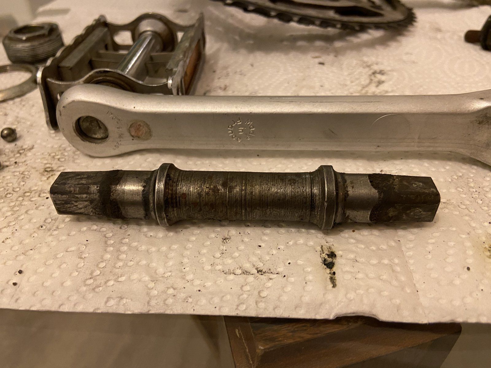

@Chruisius : Wenn die Kurbelwelle Schäden hat, sind diese offensichtlich sichtbar? Oder muss ich auf irgendwas besonders achten?
Bin da auch kein Experte, aber die laufflächen (sowohl in der lagerschale als auch auf der welle) sollten kein pitting haben, also noch glatt und fehlerfrei. Sonst wird das lager hinterher auch mit neuen Kugeln und Fett nicht gut laufen...

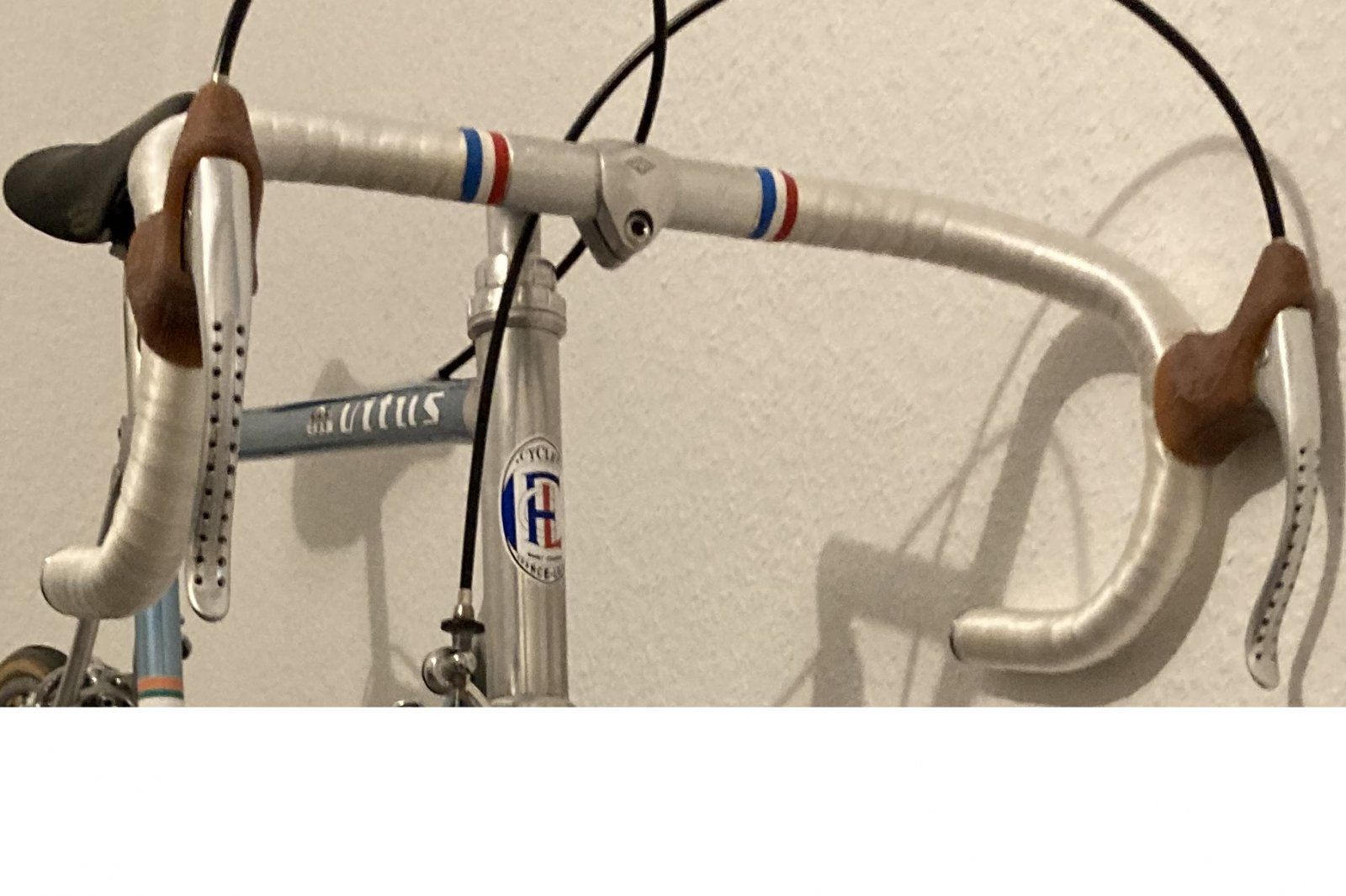

Ich klau mal eben das Bild von @gridno27 für eine Pipifatzfrage :
gibt es so ein Tricolore-Klebeband für die Lenkermitte fertig zu kaufen ? Würde sowas gern am Lenker von meinem Colner einsetzen, da natürlich mit den italienischen Farben.
Sonst muss ich mir aus farbigen Isolierband eben selber was zurecht schneiden...
LG Micha
eBay
Fahrrad Abschlussband das Schlagwort
LG Micha
... hier werden Sie geholfen - können wir gleich eine Sammelbestellung machen - ich brauch
gleich mehrere fürs France-Loire, Motobecane und noch ein Peugeot
https://www.velo-heaven.co.uk/products/french-flag-handlebar-finishing-tape

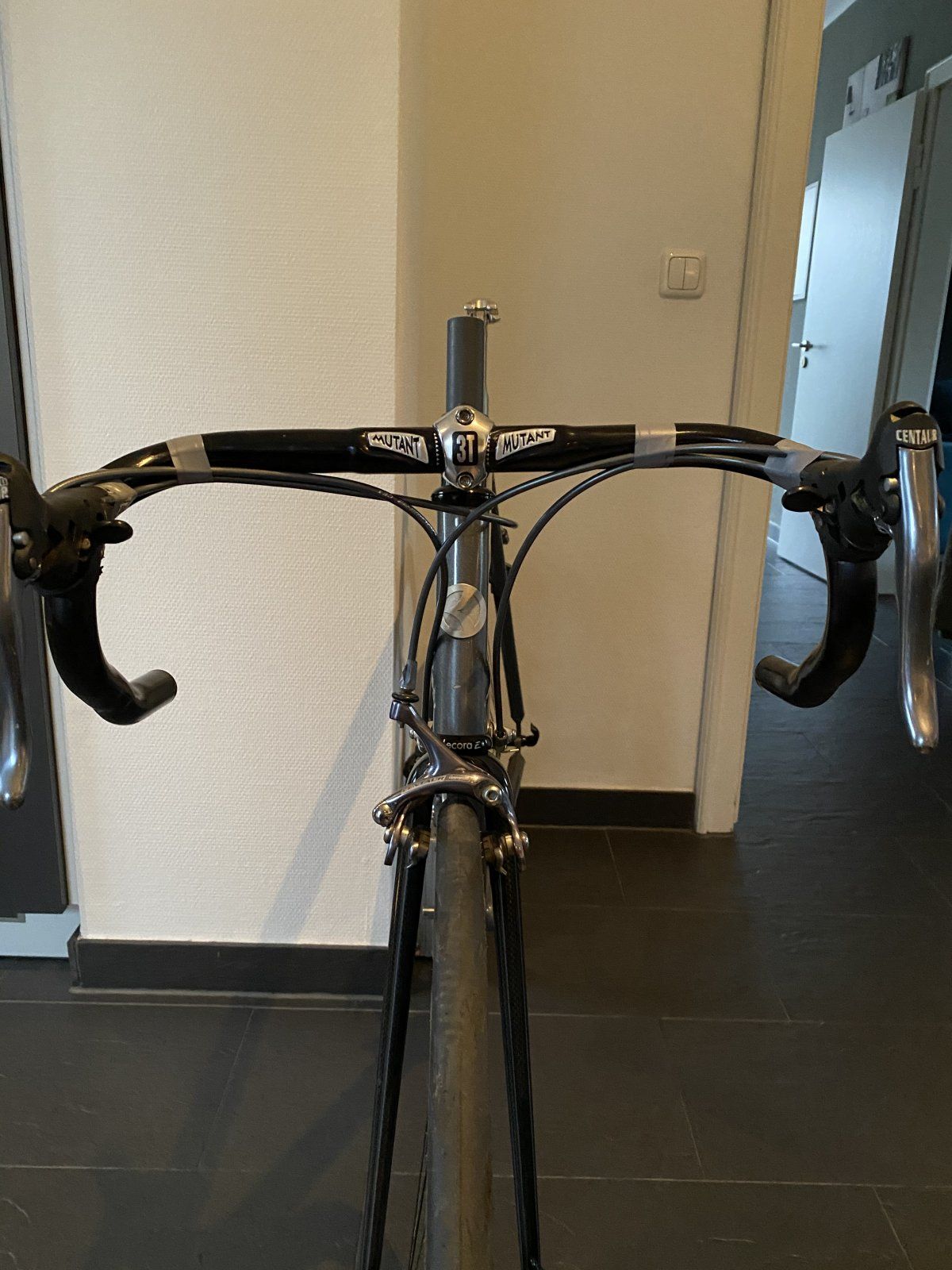

Ist die Zugverlegung so grundsätzlich okay? Ist noch nichts auf Länge. Brems und Schaltzughülle rechts habe ich im Wahn vertauscht. Gerade gesehen. Beide Züge jeweils vorne, oder Schaltzug hintere Sicke im Lenker?
