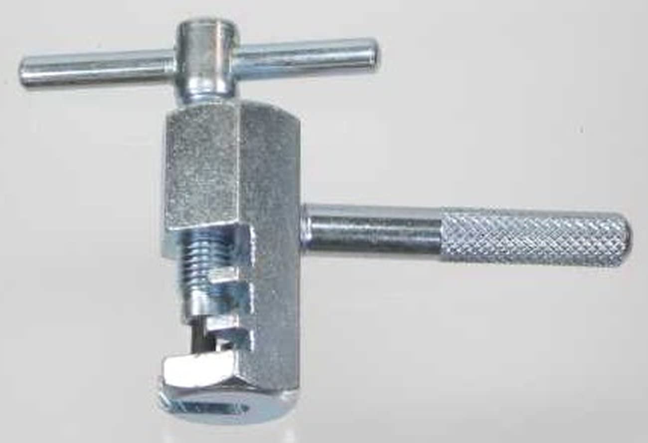

so' n großen Nieter hab' ich bisher nicht gebraucht bei meinem Fuhrpark ... eigentlich tut's der bisher immer noch - jetzt nach vielen Jahren ist nur der Dorn leider krumm und als ich meinen Schrauben nach Ersatzdorn gefragt habe - hat er mir einfach einen neuen Kettennieter hingelegt...
Ich brauch mal ne Empfehlung für einen brauchbaren Kettennieter. >Der, der in meinem Billo-Werkzeugkoffer war, ist auch wirklich billig gemacht : Gewinde viel zu großzügig geschnitten, so dass der Nietstift fröhlich eiert und sich schlecht zentrieren lässt. Außerdem ist der Stift viel zu dünn und der "Hebel" geradezu lächerlich dünn und kurz.
In Kumpel hatte mir mal sein Multitool ausgeliehen, hab mir leider nicht die Marke gemerkt - aber selbst der Kettennieter war absolut brauchbar !
Mit meinem Spielding krieg ich keine Kette auf....was benutzt ihr so ??
rohloff revolver. Eine Anschaffung fürs Leben. Verwende ich seit rund 25 Jahren. 1x habe ich den Nietstift ersetzten müssen (gab es als Ersatz). Mit dem Nieter kann man nach dem Reindrücken auch noch wirklich vernieten. Damit reisst keine Kette mehr.
So einen habe ich auch. Und 2 Stege sind auch schon rausgebrochen. Tut's aber immer noch, 5x-11x.

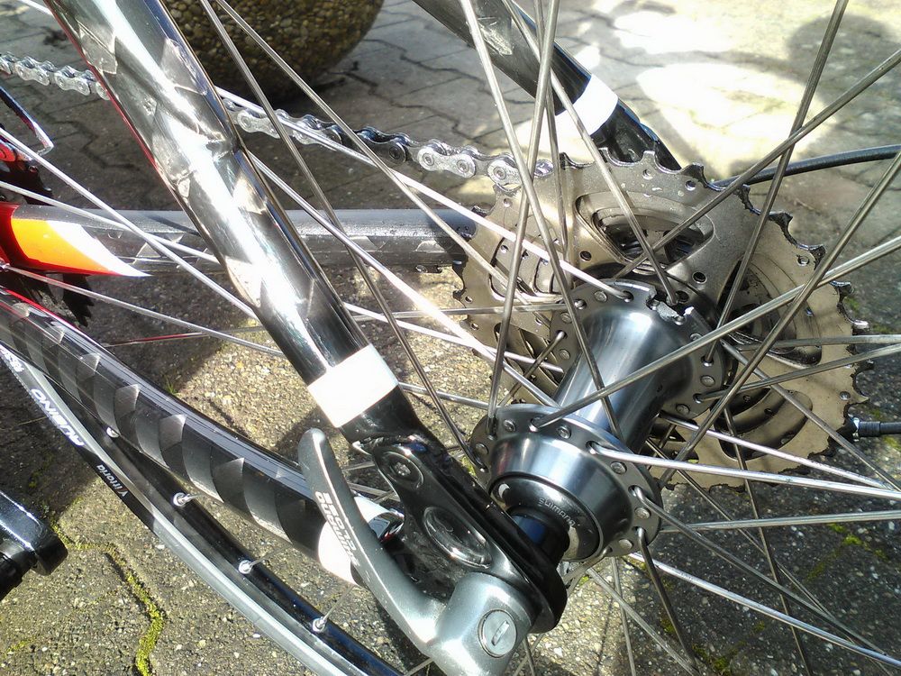

Hiermal ein Anwendungsbeispiel:
Nachdem die FH 5700 nach nur wenigen hundert Kilometer bei einer Testrunde um den Block ihren Dienst quittierte, wurde das komplette Innenleben in eine vermeintlich alterschwache FH-5500 eingebaut. Die Lagerschalen waren mit Hammer, Schraubenzieher, Schraubstock und Kupferrohr problemlos zu wechseln, ebenso der Freilauf.
Die Position der Konen auf der Achse musste etwas angepasst werden, das wars.
Der Nabenkörper der FH 5500 lebt nach geschätzten mehr als 20000 Kilometern hier weiter.
Nebeneffekt: Mit dieser modifizierten Nabe konnte ich in einem 126er Hinterbau neunfach fahren.
