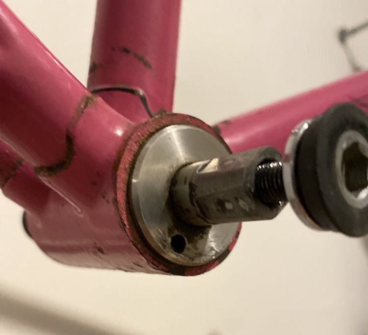

Das sind Distanzringe für die Bremszüge, die verhindern sollen, dass die freilaufenden Züge am Rahmen klappern. Die werden normalerweise auf der freien Zugstrecke verteilt und haben da unten nix zu suchen.
Schaltzüge sind etwas dünner und da rutschen diese Ringe oft weg, so dass sie z.B. an der gezeigten Stelle landen.
Super, danke. Die Distanzringe kenne ich, hab sie da aber nicht als solche erkannt.
Wie klemmt man die Zughüllen denn an dieser Stelle ein?
Das sind keine "Distanzringe". Die Dinger werden allgemein "donuts" genannt.
Die Außenhüllen lassen sich gegen Verschiebung eigentlich nur "sichern", indem man sie mit einem Kragen versieht. Die Montage von donuts an dieser Stelle ist sinnfrei, weil die sich durch die Schalterei sowieso verschieben.
